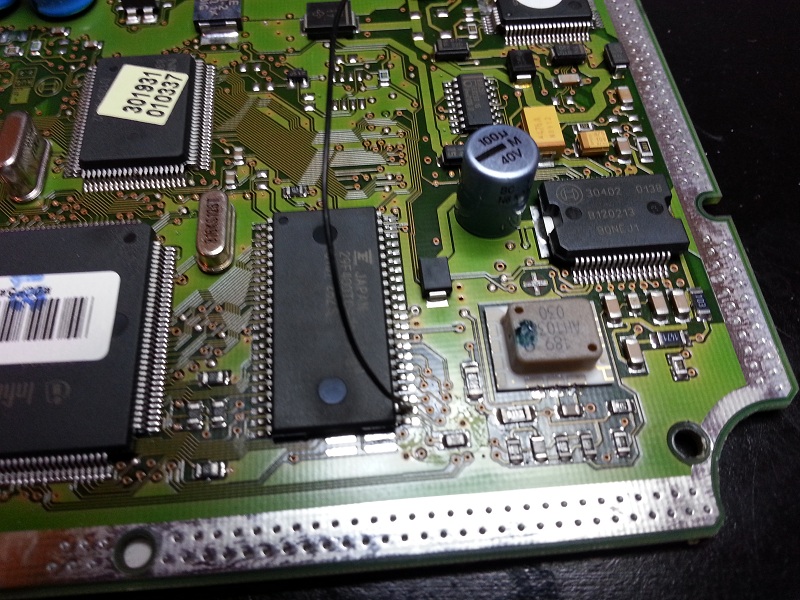

e' un po' che smanetto con il gallo clone dopo che sono riuscito a ripararlo sono riuscito a leggere e scrivere diverse ecu tra le quali la mia una edc15p purtroppo l'ultima volta devo avere caricato una mappa errata che avevo salvato nel pc purtroppo la macchina non parte e le ventole sono sempre accese dalla obd ovviamente non riesco ad accedere quindi ho smontato la centralina e mi sono collegato e anche qui nada allora mi sono collegato in boot e sono riuscito a leggere ma non a scrivere mi fa la cancellazione ma poi in scrittura mi da' errore ovviamente sempre in boot con il gallo avete qualche idea per non dissaldare ve ne sarei grato  ;-)
se è una edc 15 devi dissaldare è capitata 1 pochi giorni fa stavo smanettando per cancellare un errore è c'è una zona che se la vai a toccare
non ti fa ne leggere ne scrivere nel mio caso la macchina partiva. ti consiglio di dissaldare e leggere con programmatore

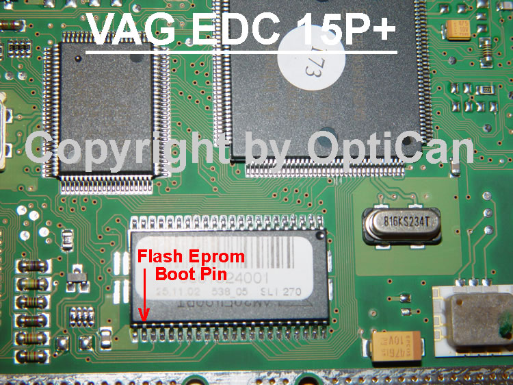

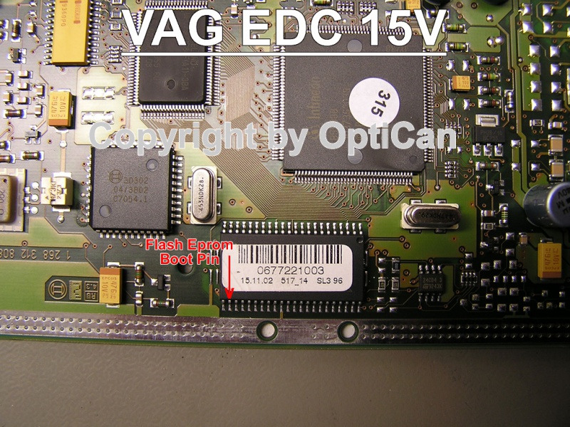

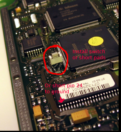

con il gallo sono riuscito a leggerla in boot mode selezionando 29f400bb con il pin 24 a massa ma non riesco a scriverla forse perche' la mia e' una a4 tdi 130 e in lista non ce' devo provare in altro modo con il gallo?
