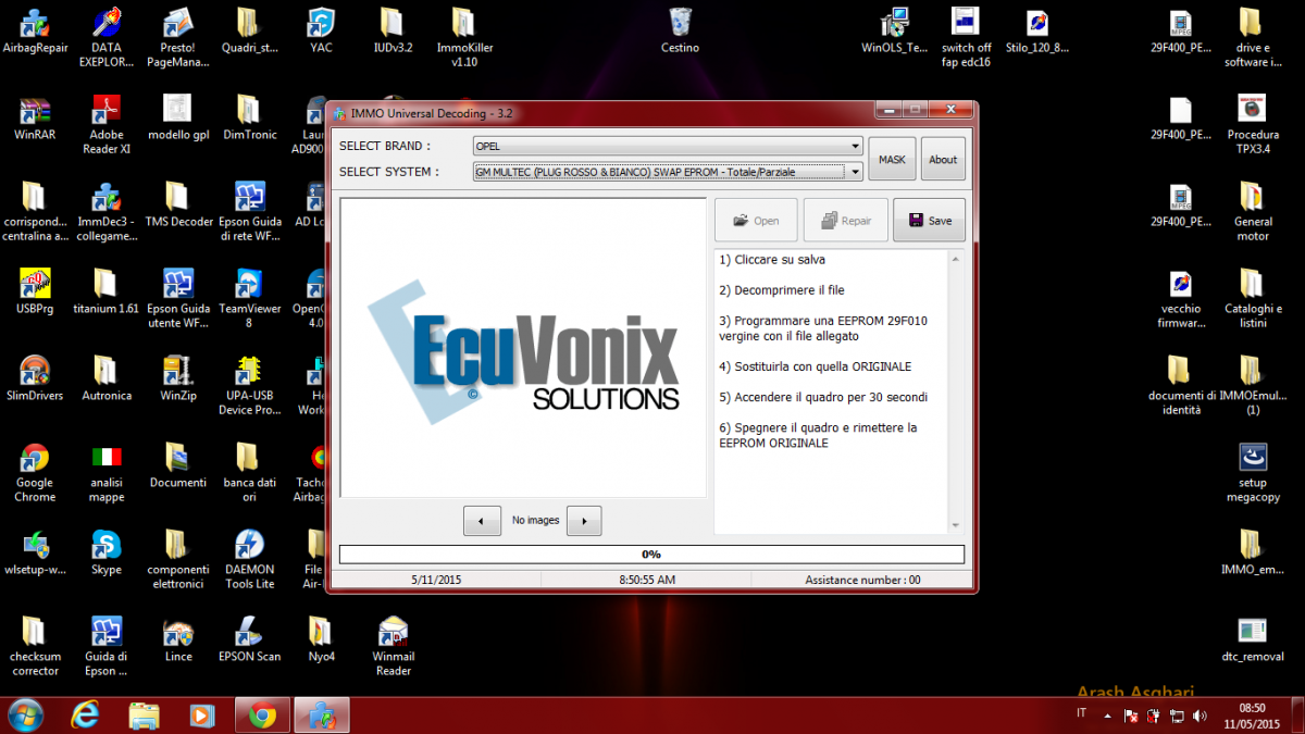

sergio74 Inviato 11 Maggio 2015 Inviato 11 Maggio 2015 puoi provare con questo se non va bene posta la lettuta del micro scodifica.zip
ez9 Inviato 11 Maggio 2015 Autore Inviato 11 Maggio 2015 Grazie Sergio, Si ho scaricato nel week end Immo universal decoding. Ora devo trovare un programmatore per scaricare il mio micro. Grazie
