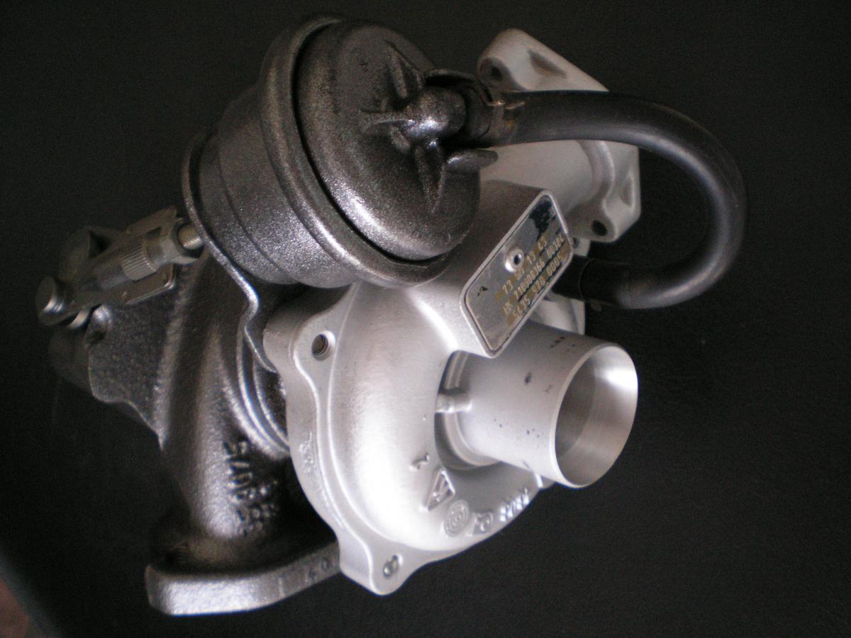

Perche ne ho fatta una pochi giorni fa, turbina fissa con tubetto diretto tra chiocciola e WG, il limitatore in mappa c'e' (recovery) ma per alzare la pressione turbo ho dovuto agire sulla WG.
Non sono al computer cmq anche se fissa ha la gestione pressione turbo con tanto di limitatore

Mi domandavo come fa la ecu a gestire la pressione, se il tubo di comando della wg é diretto alla chiocciola, non ha ev pierburg o simili.

Secondo me la ecu non ha gestione del turbo.

Quella sopra é una turbina di una 75cv.
Ne ho fatta una pochi giorni fa, e infatti ho dovuto fare la pressione dalla wg.
Sto appunto cercando di capire se esistano delle 75cv con gestione del turbo.
Poi nessuna turbina può avere tubo diretto alla vgt perché le vgt funzionano in depressione e sarebbero sempre ferme.
Il tubo diretto va sulle wastegate, e infatti quella sopra lo é.

Ripeto non c'è la geometria come le vetture 90 cv ma c'è gestione pressione e limitatore anche se sale pochissimo per questo il limitatore si può tirare al massimo
Scusate se non erro  le 70 cv sono  con tubo diretto alla vgt  ma le 75 tipo fiat 500  hanno l' elettrovalvola che comanda il turbo.
Scusa guarda la foto e dimmi quale gestione vuoi cercare nella ecu.[/quote
Questa è 70 cv
Io delle auto che ho visto e fatto personalmente sono sicuro di quello che dico, ma mi interessava sinceramente capire se davvero qualche 75cv ha la gestione turbo dalla ecu, non volevo fare la "caccia all'errore". Ma se mi dici che quella in foto e' una turbina di un 70cv allora ci rinuncio, perche' quella turbina e' di un 75. ;-)
Certo che c'è grande punto fiat 500 ecc...la vecchia punto è 70 cv e non c'è

quoto fazer tempo fà ho avuto da fare pure io con grande punto 75 cv ed aveva quel turbo ...
la cosa interessa anche a me, ma tutte le 75 cv che ho visto fino ad adesso montano quel turbo
adesso vorrei capire .. anche se monta quel turbo c'è il limitatore pressione da alzare ?? o se si agisce sulla westgate da recovery ?
