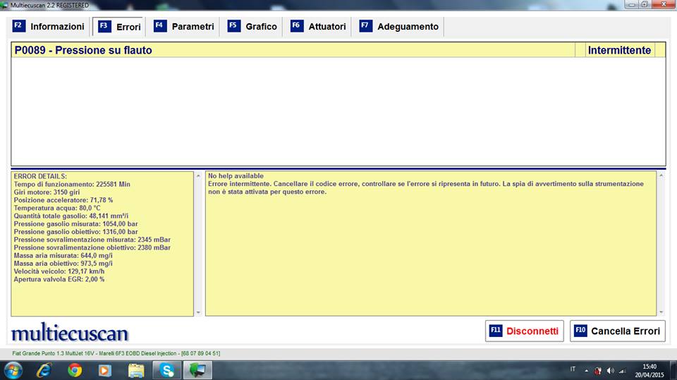

bicio's Inviato 20 Maggio 2015 Autore Inviato 20 Maggio 2015 ringrazio vivamente tutti per la tempestiva assistenza! la correzione iniettori con la mappa .mod era uno schifo, erano tutti e 4 diversi e con valori molto lontani, alcuni in negativo altri in positivo, dopo con la mappa .ori si sono stabilizzati a 0.7 fino a calare a 0.6-0.5 e sono tutti e quattro stabili agli stessi valori circa.. ma ora dovrei ricontrollare dopo aver pulito e flangiato l'egr. il filtro gasolio è stato sostituito esattamente 7.000km fa a oggi, quel che mi fa dubitare però e che dalle mie parti capita spesso di trovare gasolio di m.... o mischiato con acqua.. in diagnosi diciamo che l'unica cosa che mi pare anomala è la pressione misurata e quella obiettivo, ora allego uno screen riguarda un mese fa ancor prima di effettuare tutti i lavori sopraelencati dove aveva ancora su la mappa .mod p.s: dimenticavo nota importante, con il blu diesel il problema è rarissimo che si presenti... p.s.2: domani seguirò i vostri consigli e posterò i risultati..

ghironfa Inviato 20 Maggio 2015 Inviato 20 Maggio 2015 (modificato) Nella foto si vede xhe la pressione obiettivo nn viene raggiunta Modificato 20 Maggio 2015 da ghironfa
bicio's Inviato 20 Maggio 2015 Autore Inviato 20 Maggio 2015 la pressione non viene raggiunta, è chiaro, quel che non riesco a capire è perché non viene raggiunta... la pompa è stata già smontata (dadi segnati) dal vecchio proprietario, e questa è una cosa che mi lascia pensare molto, il regolatore l'ho pulito, l'o-ring non sembrava mal messo, ma effettivamente se esso non fa il suo corretto lavoro si rischia che la pompa non lavori bene ad altre pressioni. non credo sia un comune or, qualcuno di voi sa se si può trovare separatamente dal regolatore? prima di spendere altri 40€ per un filtro,150€ per un regolatore o ancora molto più per una pompa nuova vorrei trovare un metodo per verificarne il corretto funzionamento

ghironfa Inviato 21 Maggio 2015 Inviato 21 Maggio 2015 Guarda che cosi hai misurato solo se è alimentato.....per verificare se il senso restituisce un segnale corretto.....devi usare oscilloscopio Poi....le prove fatte da te nn ti danno cmq una percentuale di sicurezza.......il guasto che riscontri tu....in genere si verifiva in marcia...infatti vedi da solo che cmq nn raggiungi mai i valori di pressione nel range dove tua hai problemi......nelle prove fatte da te..... Ricordi il freeze frame del guasto.....obiettivo 1300 reale 1000.....circa mo nn mi ricordo La bassa pressione l hai controllata? Nn per insistere. ....ma stai girando intorno..... per un guasto molto comune e risolvibilissimo 1
