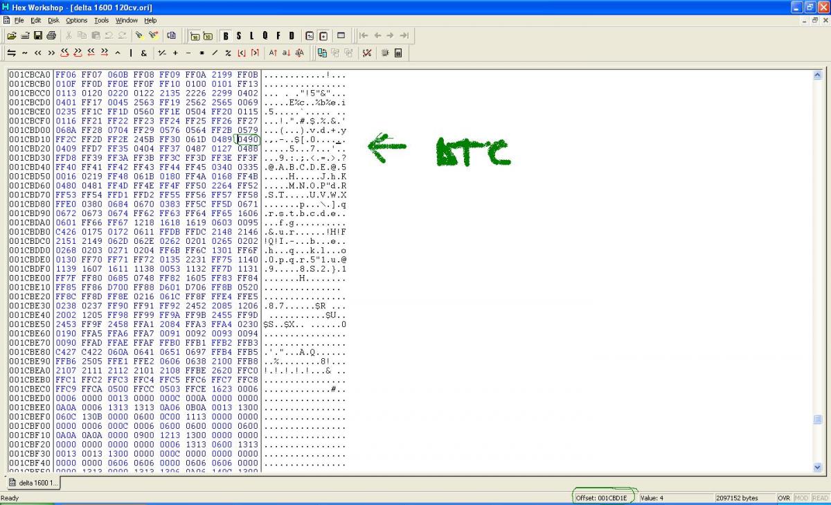

penso che i bit giusti siano a 1cbf12 =p0490 1cbf13=p0409

inizio tab    =  1cbc93
inizio swit   =  1cbecd
dtc p0490  =  1cbd1e - 1cbc93 = 8b / 2 = 45 + 1cbecd =1cbf12
dtc p0409  =  1cbd20 - 1cbc93 = 8d / 2 = 46 + 1cbecd =1cbf13
spero di essere stato chiaro perchè dopo di questo non so più come spiegarlo :laugh:

1) trovi l'indirizzo inizio tabella dtc
2) trovi indirizzo inizio tabella switch
3) fai la ricerca del codice guasto, ma senza mettere la P e fai la ricerca in esadecimale 16bit
poi la formula è (indirizzo del codice pXXXX)-(indirizzo inizio tabella dtc) /8
in seguito :
trovate la tabella switch che si trova subito dopo la tabella dtc passi alla visulizzazione 8bit ...
applichi la formula :
(indirizzio inizio tabella switch off )+ il risultato della formula precedente = indirizzo da mettere a  0
il gioco è fatto , spero di essere stato chiaro

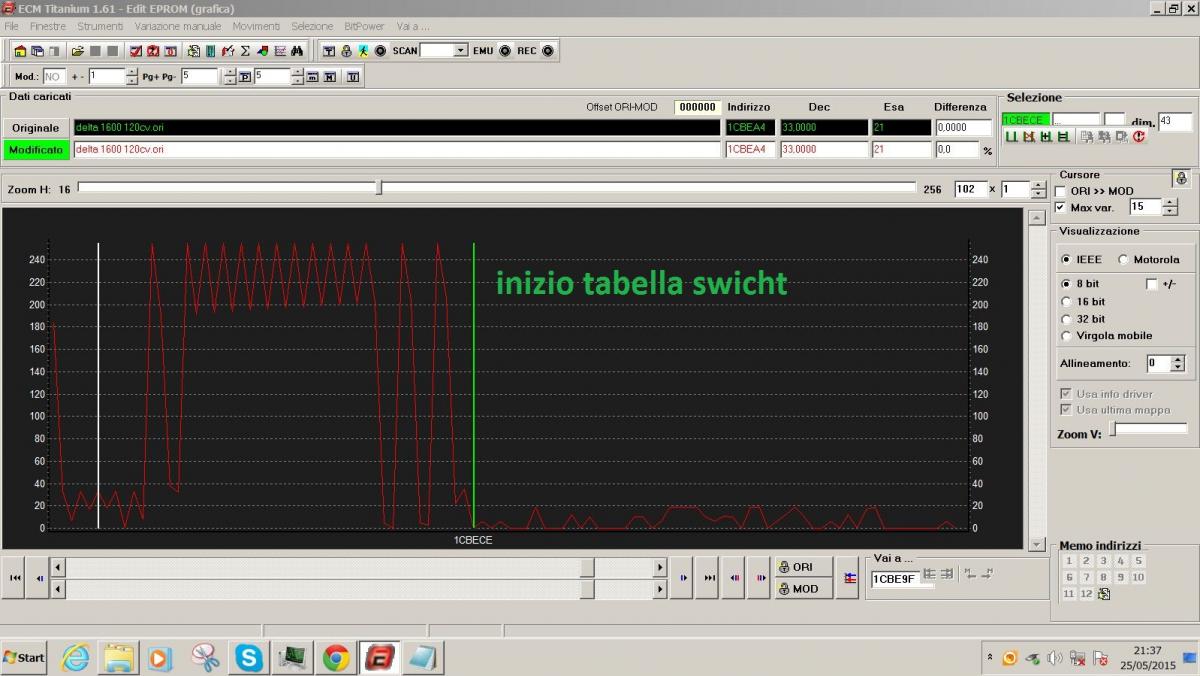

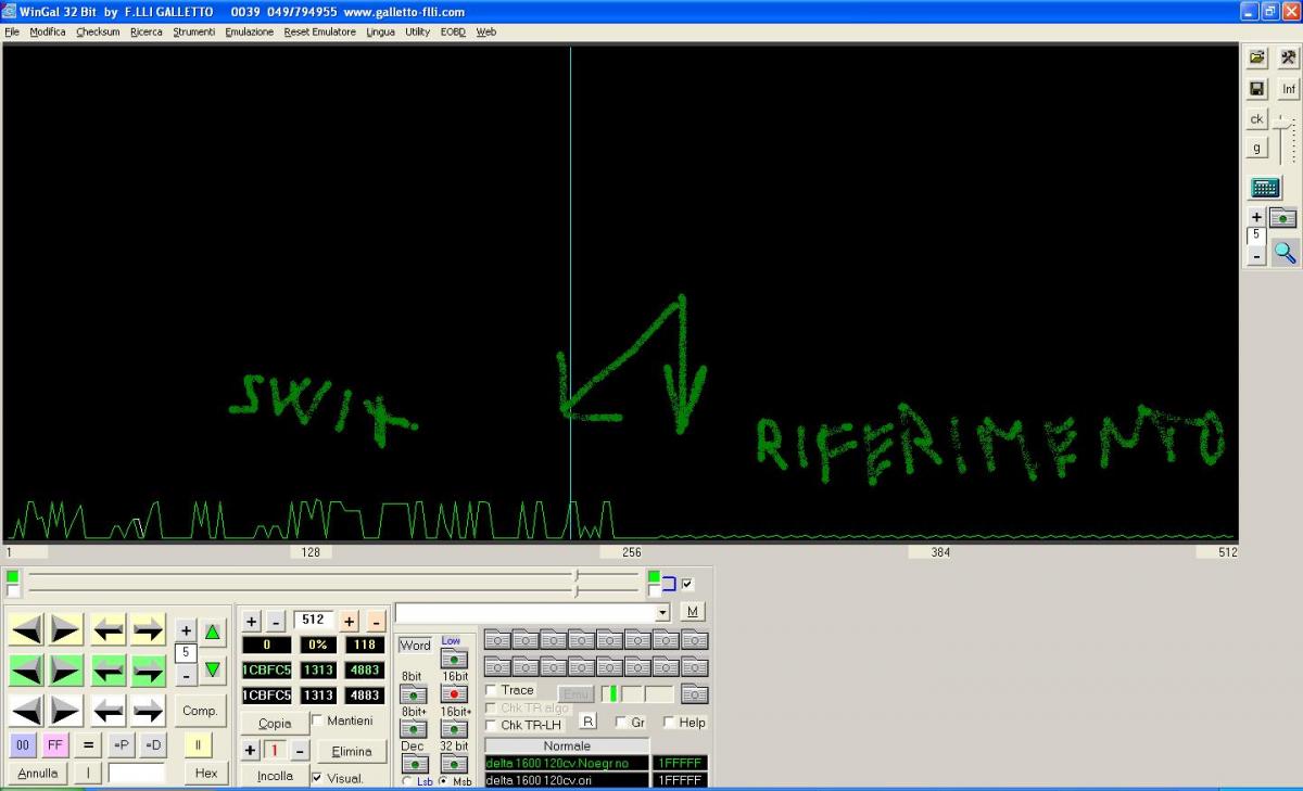

io faccio cosi
APRO la mappa in 2D riconosco la zona, ma per chi non  ha Punti di Riferimento Si può fare Riferimento all'immagine Che chiamerò jpg1 (inconfondibile)
perchè DOPO zona swit ci Sono delle piccole curva
vado in 2d e cerco un 16bit un punto dove la mappa INIZIA prima di finire in ff quindi nel Nostro funzione caso sarebbe 1cbc94 con ecm
mi segno l'ind.su un pezzo di carta e poi vado Nella zona swit la metto sempre in 2d this volta ad 8 bit e ricavo il bit Cercando il punto piu basso DOPO
la zona ff Che sarebbe la multa della tabella quindi bene inizio (Che sarebbe 1cbecd) riscrivo sul mio foglio di carta inizio passare cosi Facendo sto gia Una meta
lavoro avendo Preso appunto Dell'inizio tab.dtc e inizio scheda switch.poi apro esagonale e scrivo il codice Che andrò a cercare Nella scheda mia Prendiamo 0490
when vado a tariffa la ricerca devo guardare attento Che il mio codice Che sto cercando svi rientrare fra il primo DTC Che rientra Nella tabella dtc
(Quindi si DEVE trovare venire primo cod ricercato un Partire da 1cbc94 Che sarebbe 1cbd1e) posto immagine jpg2 DOPO of this cito la Soluzione per
i Calcoli Che ho postato sopra

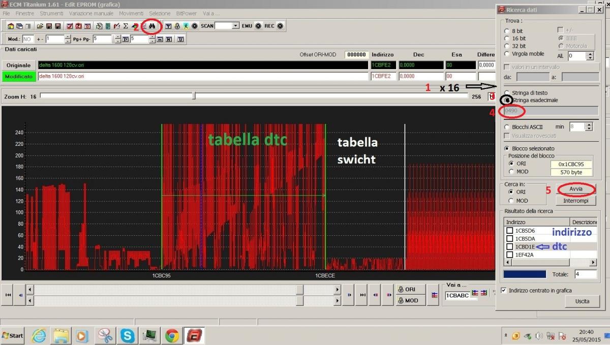

Ciao ragazzi contagiato dalla generosità di Genling vi mostro come faccio io per trovare i dtc (premetto che non voglio insegnare niente a nessuno, anzi è quì che imparo tutto)
faccio tutto in 2d con ecm a 8 bit
1 visualizzazione mappa x 16
2 clicco sul binocolo
3 spunto "stringa esadecimale"
4 scrivo il dtc da cercare senza la p, nella casella "stringa esadecimale" in questo caso 0490
5 clicco su avvia
a questo punto sono venuti fuori 4 indirizzi, se ci cliccate sopra uno alla volta vi porta in vari punti della mappa fino ad arrivare a visualizzare l'immagine che vi ho postato (chiaramente senza le barre verdi), notate che c'è una zona dove vedete che i valori toccano spesso ff e subito dopo una zona con valori sotto il 20, sono rispettivamente quello che ho scritto nell'immagine.
6 vi annotate in modo sommario dove inizia la zona tabella dtc e dove inizia la zona tabella swicht (io l'ho messo preciso perchè lo sapevo)
7 rimettete la visualizzazione al valore x1 in modo da capire senza dubbio l'inizio zona tabella dtc e la zona tabella swicht e fate i vostri calcoli come ha mostrato Genling, io mi trovo l'inizio delle due tabelle un bit dopo di come dice Genling ma il risultato finale non cambia.
Saluti Sisco
