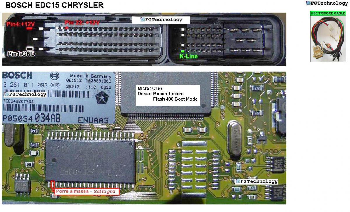

FZFazer Inviato 22 Maggio 2015 Inviato 22 Maggio 2015 Ciao, qualcuno ha questo pinout? EDC15C2 VOYAGER 2.8 2005, la ECU e' a due connettori uguale alle EDC15C7 Fiat. Ho cercato di tirarlo fuori con Autodata ma non ho risolto. Grazie in anticipo.
FZFazer Inviato 23 Maggio 2015 Autore Inviato 23 Maggio 2015 grazie mille gentilissimo, dovrebbe essere proprio lui, e mi sa che cel'ho anche nella cartella fgtech e non ci ho pensato...

FZFazer Inviato 23 Maggio 2015 Autore Inviato 23 Maggio 2015 Cmq pinout esatto, letta e scritta correttamente ma senza boot sulla flash, se metto in boot non legge.
