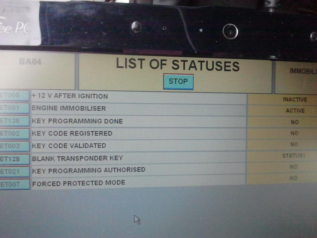

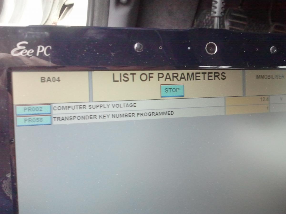

Juri822 Inviato 27 Maggio 2015 Autore Inviato 27 Maggio 2015 (modificato) Vi aggiorno. Dopo vari tentativi ieri sono riuscito a risincronizzare le chiavi, quindi ora la chiusura centralizzata funziona di nuovo. Oggi ho staccato la batteria per 15 minuti per sistemare il problema dell'immo. Dopo aver ricollegato di nuovo niente. La spia non si accende. e tutto questo sembra assai strano. Io ho solamente tolto e rimesso un fusibile, da quel momento non si è più accesa. Allego le due schermate del CLIP relative all'immobilizzatore. Con il CLIP si riesce a fare tutto, tranne il "Command mode", quando provo a programmare qualcosa mi dice "Impossibile eseguire il comando", cosa che normalmente funziona. Aggiungo che quando dal CLIP, sezione Atttuatori, provo a far accendere la spia questa si accende e lampeggia 3 volte, ma quando esco dal comando si spegne nuovamente. Quindi il LED funziona. Modificato 27 Maggio 2015 da Juri822

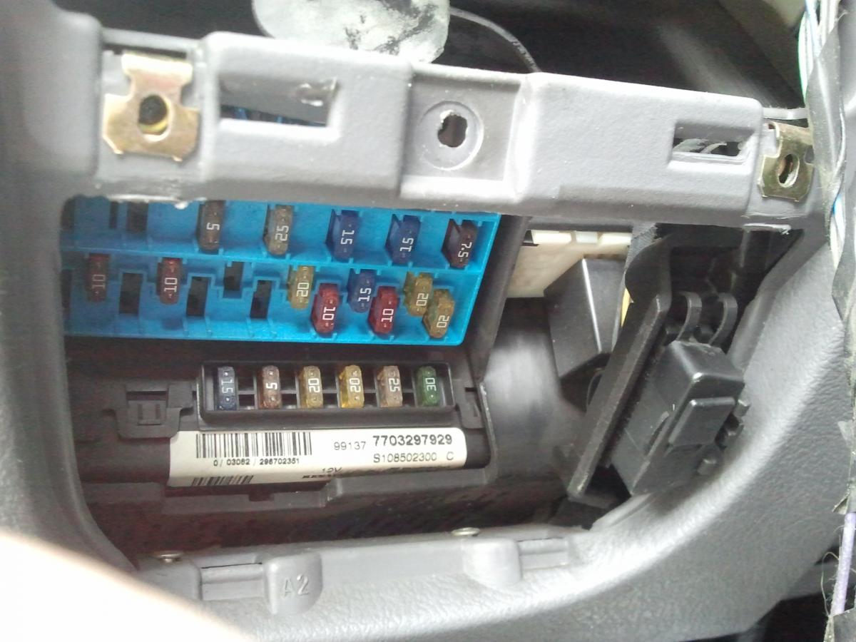

Juri822 Inviato 27 Maggio 2015 Autore Inviato 27 Maggio 2015 Purtroppo ancora no per problemi logistici ... Per smontare la scatola fusibili e controllare credo che dovrei smontare tutta la parte inferirore del cruscotto, giusto?
genlig Inviato 27 Maggio 2015 Inviato 27 Maggio 2015 (modificato) ora ti spiego per me cosa potrebbe essere successo qualche condensatore è andato quindi tu staccando il fusibile hai tolto l'alimentazione il condensatore si è scaricato e non riesce piu a caricarsi quindi prima di smontare il body dovevi togliere la copertura di spugna da dietro e da qualche presa d'aria posta sul body far entrare aria calda con il fono sul condensatore oppure vicino con chiave su on perciò avevo detto quello sopracitato mica dovevi fargli le mesh se poi fai una totale fai ancora prima Modificato 27 Maggio 2015 da genlig 1
