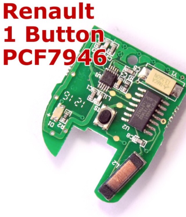

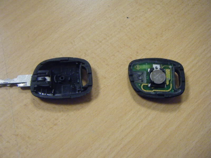

Un problema molto comune per queste car e che succede il telecomando apre e chiude regolarmente ma chiave non viene riconosciuta per accensione,spia rossa immo lampeggia,diffetto comune di queste chiavi e che pcf al interno si dissalda per colpa della pressione sul circuito premendo per aprire per risolvere in 90% di casi basta ripassare saldature del pcf.

La soluzione e stata testata su 5 chiavi difettose e erano tutte con questo problema tranne una che aveva in piu anche solenoide del antennino daneggiato durante qualche apertura precedente.

Pcf ( chip con 18 piedini) il problema e sempre che sembra rifacendo saldature e a posto ;)
