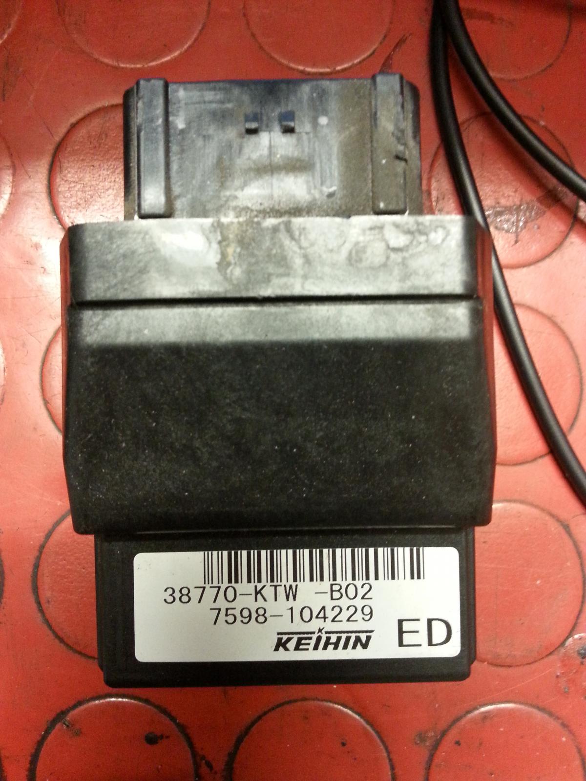

ghironfa Inviato 29 Maggio 2015 Inviato 29 Maggio 2015 salve a tutti, qualcuno ha soluzione per scodifica SH300? la ecu la vedete in foto

ghironfa Inviato 29 Maggio 2015 Autore Inviato 29 Maggio 2015 cmq in settimana mi arriva l AD900.....vediamo se con quello posso fare come puoi fare tu....ricavare il trasponder dalla e2p ......sulla lista mi riporta 3 honda bike con 3 e2p diverse il problema ste ecu e aprirle... sti sh qui a roma se li rubano come pochi.....e a quanto mi hanno spiegato...staccano la ecu che poi è montata sutto il parafango posteriore....spadinano il blocchetto e mettono in moto.
sergio74 Inviato 29 Maggio 2015 Inviato 29 Maggio 2015 ori quindi da quanto ho capito serve una centralina scodificata 1

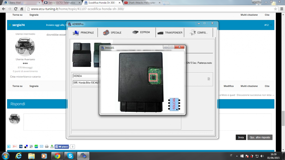

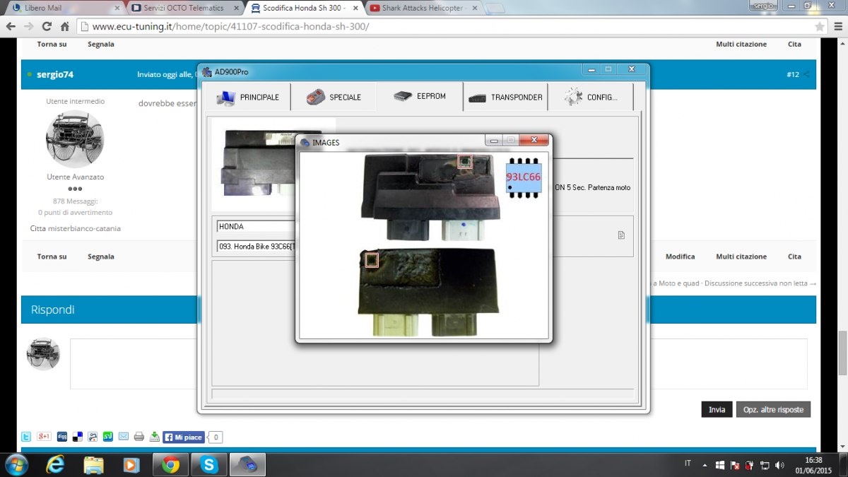

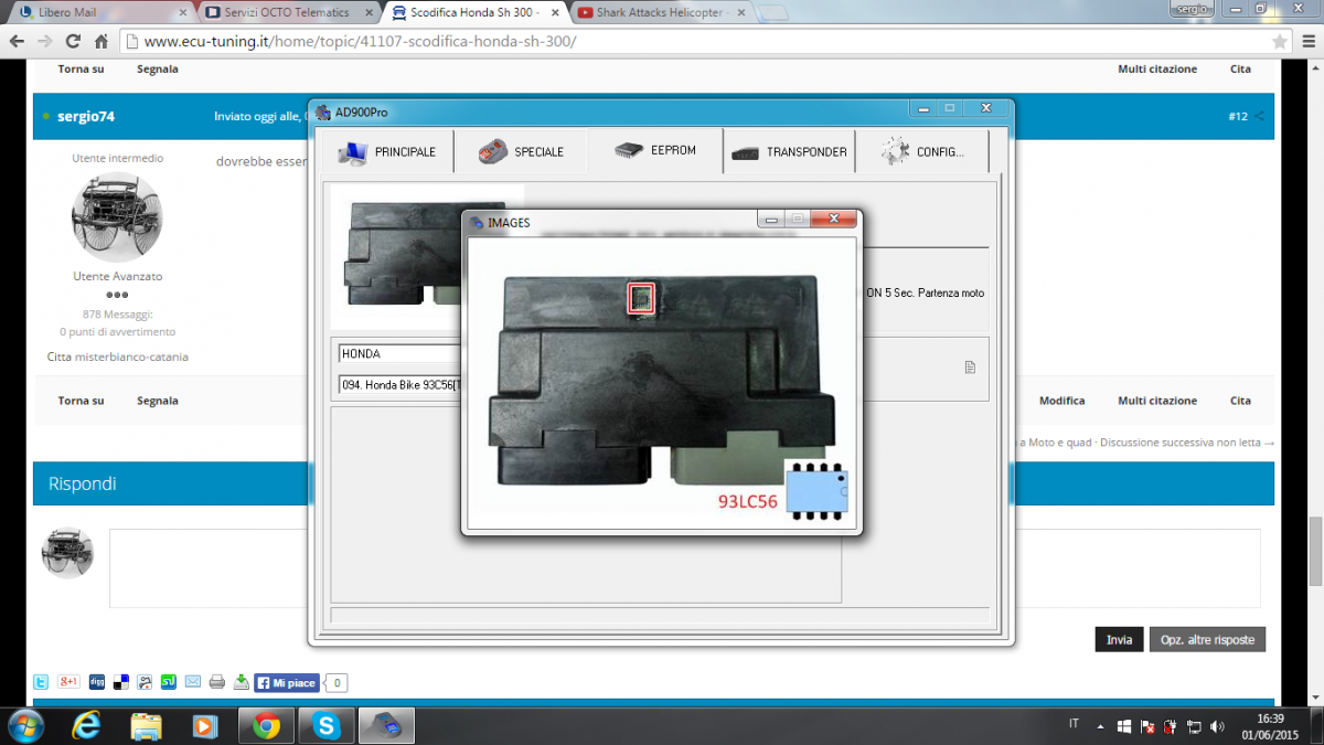

ghironfa Inviato 1 Giugno 2015 Autore Inviato 1 Giugno 2015 sergio l sh dovrebbe essere philips 46 crypto 2 lo puoi fare tu?
sergio74 Inviato 1 Giugno 2015 Inviato 1 Giugno 2015 dovrebbe essere un id46 penso di si mandami la lettura della eeprom, vedi cosa monta
ghironfa Inviato 1 Giugno 2015 Autore Inviato 1 Giugno 2015 OK la ecu è l ultima....mercoledi la apro e te la mando....
ghironfa Inviato 1 Giugno 2015 Autore Inviato 1 Giugno 2015 ma secondo te....semplicemente rimuovendo la eprom....c'è possibilità che parta?

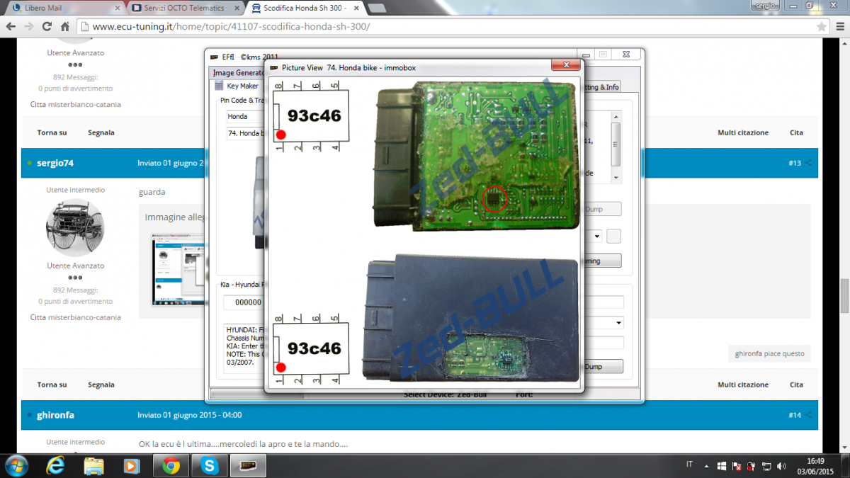

ghironfa Inviato 3 Giugno 2015 Autore Inviato 3 Giugno 2015 la sto provando ad aprire.....ma è un vero casino.....e cmq nella posizione della foto non c'è la eprom
sergio74 Inviato 3 Giugno 2015 Inviato 3 Giugno 2015 prova a leggerla e posta il file vediamo se lo riconosce
ghironfa Inviato 4 Giugno 2015 Autore Inviato 4 Giugno 2015 che appena c ho un attimo di calma dissaldo e leggo la e2p sergie.....ti aggiorno......
sergio74 Inviato 4 Giugno 2015 Inviato 4 Giugno 2015 che appena c ho un attimo di calma dissaldo e leggo la e2p sergie.....ti aggiorno...... sei francese o romano 1
ghironfa Inviato 4 Giugno 2015 Autore Inviato 4 Giugno 2015 domani penso di riuscirci a mettere le mani
ghironfa Inviato 5 Giugno 2015 Autore Inviato 5 Giugno 2015 zcmq te li metto entrambi e dimmi che ti esce fuori 93c66.rar
