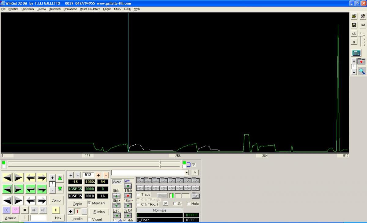

genlig Inviato 29 Maggio 2015 Inviato 29 Maggio 2015 penso di averti dato una buona dritta e non ci sia bisogno di farti il file altrimenti non impareresti mai quindi metti sotto che la pappa si raffredda 1
genlig Inviato 29 Maggio 2015 Inviato 29 Maggio 2015 quando fai il file lo posti che gli diamo un occhiata ok 1
OMBRA Inviato 29 Maggio 2015 Autore Inviato 29 Maggio 2015 file modificato potete contrallare ? grazie mod.rar
genlig Inviato 29 Maggio 2015 Inviato 29 Maggio 2015 sbagliata però la zona è giusta e devi portali a 0
OMBRA Inviato 29 Maggio 2015 Autore Inviato 29 Maggio 2015 a zero ? ho eseguito alla lettera la foto che hai postato non capisco!!!! scusami errore mio ho capito l'errore !!! la rifaccio grazie per il tempo deticato
genlig Inviato 29 Maggio 2015 Inviato 29 Maggio 2015 a zero ? ho eseguito alla lettera la foto che hai postato non capisco!!!! scusami errore mio ho capito l'errore !!! la rifaccio grazie per il tempo deticato prima di scriverla postala 1

genlig Inviato 29 Maggio 2015 Inviato 29 Maggio 2015 l'impegno c'è stato quindi non ti rimane che studiarla ti posto la mappa c4 noegr ckok.rar 1
OMBRA Inviato 29 Maggio 2015 Autore Inviato 29 Maggio 2015 grazie mille genlig grazie tante mi studierò la mappa per vedere dovè che sbaglio grazie ancora
