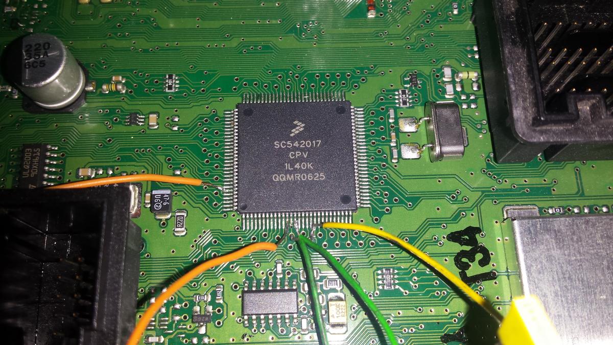

biondo4 Inviato 30 Maggio 2015 Inviato 30 Maggio 2015 Salve a tutti... come da titolo o dei problemi di lettura di un body tramite upa. La sigla della memoria è sc542017 Cpv 1l40k qqmr0625 Mi hanno detto che lo schema lo si trova sul pdf dell upa cioè il motorola mc9s12dg128. Ho effettuato i seguenti collegamenti ma al momento della lettura mi dice: Bkgd low error reading: 1 error found device: mc9s12dg128 range: 0 - ffff qualcuno può aiutarmi? Grazie in anticipo

biondo4 Inviato 30 Maggio 2015 Autore Inviato 30 Maggio 2015 (modificato) Questi sono i collegamenti che ho fatto.... e la prima volta che programmo questa memoria... Modificato 30 Maggio 2015 da biondo4
Sauro.Trotta Inviato 30 Maggio 2015 Inviato 30 Maggio 2015 Scarica datasheet da internet del micro, le istruzioni in PDF fornite con alcuni Upa sono errate.

biondo4 Inviato 31 Maggio 2015 Autore Inviato 31 Maggio 2015 Tutto risolto era un problema ad un filo che non toccava bene... cmq grazie

scinty99 Inviato 26 Agosto 2024 Inviato 26 Agosto 2024 Il 30/05/2015 at 20:24, biondo4 ha scritto: Questi sono i collegamenti che ho fatto.... e la prima volta che programmo questa memoria... ciao nel forum danno 4 fili li ne vedo 5 io ho upa puoi aiutarmi grazie
