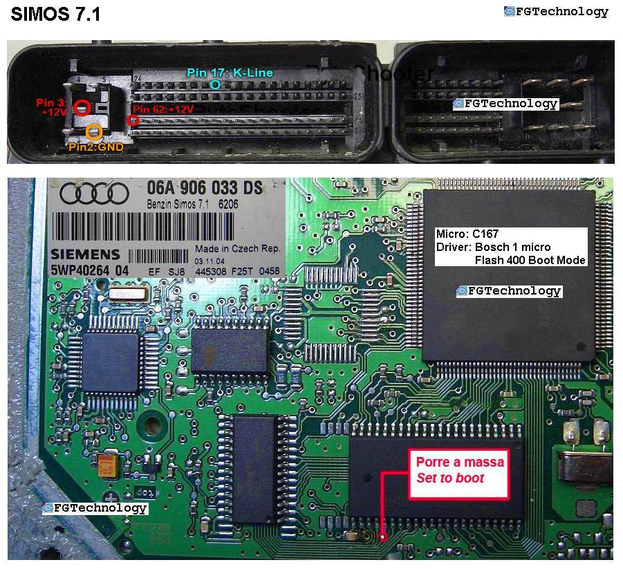

Ospite stefanino Inviato 31 Maggio 2015 Inviato 31 Maggio 2015 Probabilmente mi insulterete per eseguire la lettura in boot della suddetta ecu,(come delle altre che richiedono la stessa modalità di lettura)il pin da mettere a massa,si può mettere a massa del booster o va sul un cavo nero del gallo,o è indifferente?
Ospite stefanino Inviato 31 Maggio 2015 Inviato 31 Maggio 2015 quindi uno dei cavi che restano scollegati dal pettine,ottimo grazie 1000
Anto30 Inviato 31 Maggio 2015 Inviato 31 Maggio 2015 Si, non ho mai fatto questa ecu specifica. Ma solitamente quando leggo "porre a massa" la collego alla massa del gallo.
