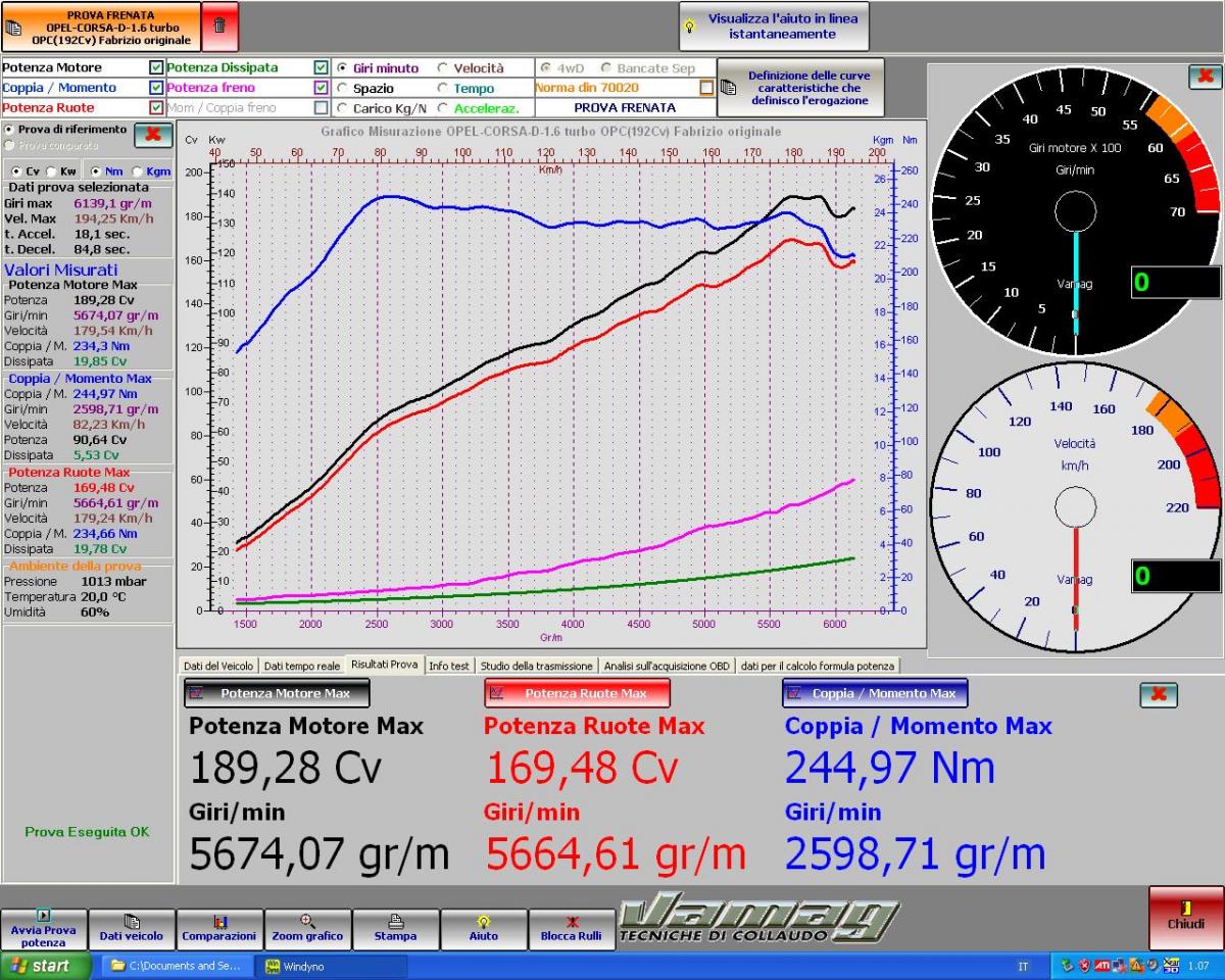

Stefano_Tanturri Inviato 14 Giugno 2015 Autore Inviato 14 Giugno 2015 che discussione interessante sergioT.. finalmente posso parlare e confrontarmi.. Tornando alla OPC gestita dalla Bosch 7.6.2 vorrei postarti il grafico di potenza che io ho misurato originale.. vorrei farti notare come la mappatura segue la curva di coppia; si nota dal rilevamento telemetrico.. dopo pranzo metto tutte le foto necessarie per discutere.. trovo interessante la tua teoria sul rendimento volumetrico calcolato.. ne parliamo dopo
Stefano_Tanturri Inviato 15 Giugno 2015 Autore Inviato 15 Giugno 2015 come avevo promesso ecco il grafico di una OPC 192cv €5 tutta originale: Coppia dichiarata da mamma Opel intensità 266Nm, per i g/m non si sa dove su internet non lo riportano proprio..Per la Potenza max 192cv a 5850g/m..

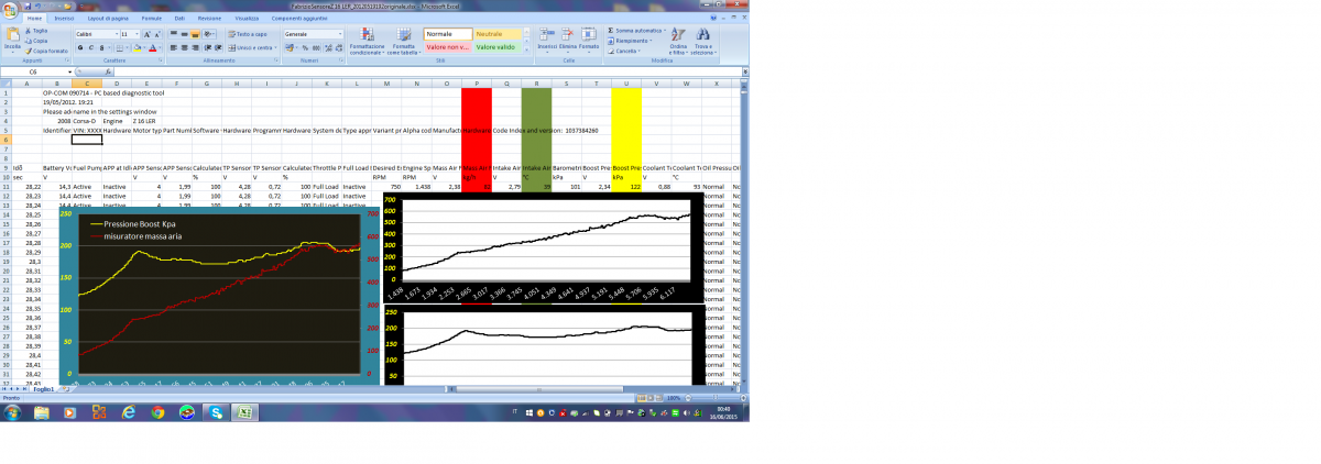

Stefano_Tanturri Inviato 15 Giugno 2015 Autore Inviato 15 Giugno 2015 pneumatici montati: 215/45/17 rapporto marcia utilizzano 1:3,725.. test effettuato in V° marcia, modalità banco frenato, si nota anche la curva caratteristica la quantità frenante esercitata.. pongo anche foto e programmino in execel con la telemetria rilevata durante il test potenza poi SergioT carico anche la mappa iniezione Emerald che gestisce una Bosch motronic: motore Abarth 155cv di serie FabrizioSensoreZ 16 LER_20120519192originale.rar

Mayo Inviato 19 Giugno 2015 Inviato 19 Giugno 2015 come avevo promesso ecco il grafico di una OPC 192cv €5 tutta originale: Coppia dichiarata da mamma Opel intensità 266Nm, per i g/m non si sa dove su internet non lo riportano proprio..Per la Potenza max 192cv a 5850g/m.. 266 è in overboost, altrimenti 230Nm...comunque, vedendo il tuo grafico, la coppia reale parte decisamente più in alto rispetto al dichiarato...strana così tanta differenza...
Stefano_Tanturri Inviato 19 Giugno 2015 Autore Inviato 19 Giugno 2015 la macchina aveva neanche 1000Km se vai sulla data della telemetria riporta 19/maggio/2015.. Il valore riportato di 244Nm l'ha fatto se noti la telemetria, a 2550g/m con pressione assoluta 192Kpa e barometrica a 101Kpa. Quindi non ha decisamente fatto la pressione dichiarata dalla OPEL. la casa dice che doveva fare 220Kpa a 1980g/m.. il grafico è coerente con la telemetria visualizzata.. La OPC fa i picchi in funzione del punto in cui schiacci tutto, infatti con mappe fatte a caso, qualcuno picca pure a 250Kpa a 2900g/m con le bielle che escono fuori dal monoblocco.. era molto molto nuova, ma non ho test con la telemetria controllata come questo.. ho postato proprio la telemetria di conferma test
