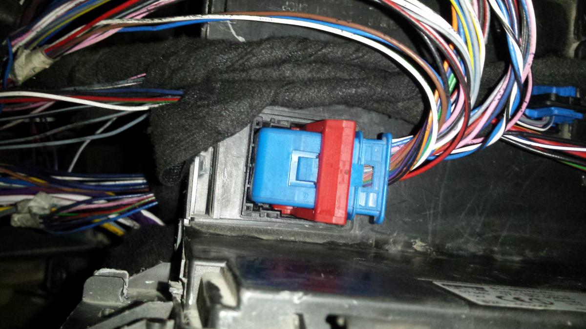

biondo4 Inviato 31 Maggio 2015 Autore Inviato 31 Maggio 2015 Per caso è questo lo spinotto che comunica con la ecu?grazie paolo controllo subito.
biondo4 Inviato 31 Maggio 2015 Autore Inviato 31 Maggio 2015 Ho controllato tutti i relè sul portafusibili del vanomotore e sono tutti ok però ho notato che due relè surriscaldano un po troppo... I 12v sui pin dell ecu ci sono.
biondo4 Inviato 31 Maggio 2015 Autore Inviato 31 Maggio 2015 Il connettore che comunica con la centraline è quello ke ho mostrato nella foto?Non c'è l ho l oscilloscopio... al più presto lo dovrò comprare
