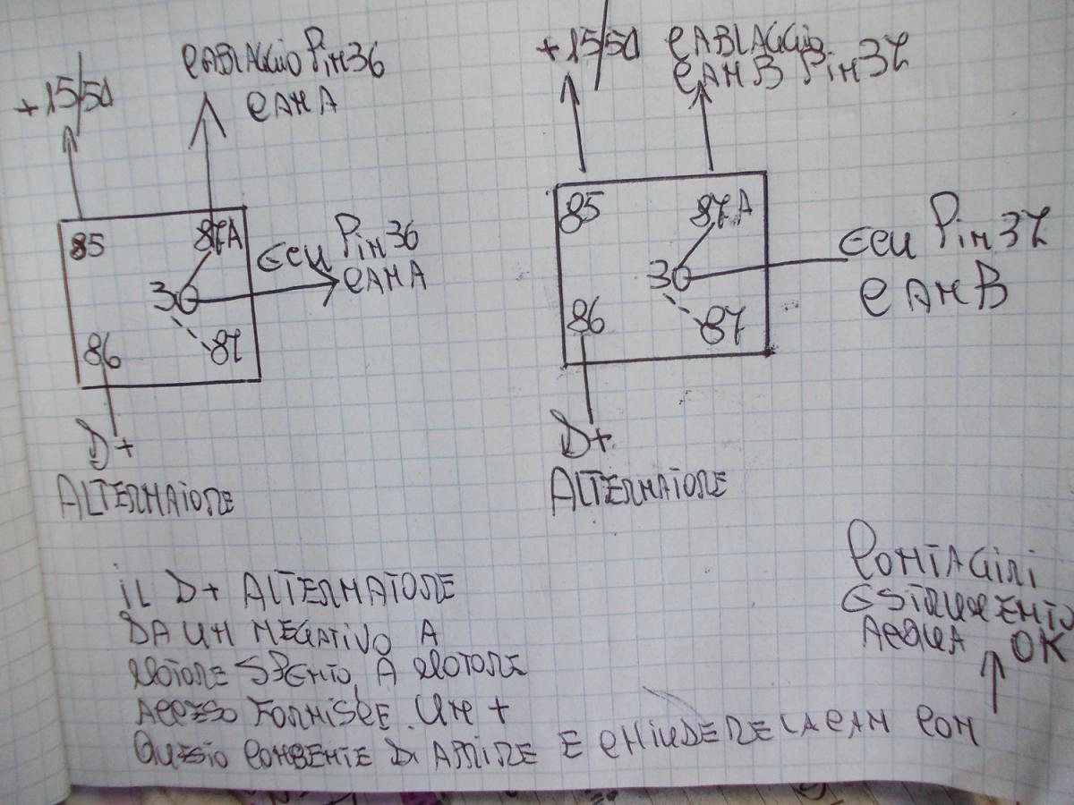

enzo Inviato 10 Giugno 2015 Inviato 10 Giugno 2015 L'unico modo per ottenere una totale sulle 59f anche se molti tool prevedono l'interruzione della can, è quella di interromperla su cablaggio ecu interponendo due relè con 87a ,che normalmente hanno un contatto on a riposo. Sfruttando il comando spia dell'alternatore per aprire il circuito can a quadro acceso impedendo al bodi di trasmettere il codice alla ecu e a motore in moto ripristinare la can facendo rifunzionare sia il contagiri che lo strumento acqua.
FTDI Inviato 10 Giugno 2015 Inviato 10 Giugno 2015 si può avere uno schema (anche uno schizzo fatto con paint) per capire?
enzo Inviato 11 Giugno 2015 Inviato 11 Giugno 2015 (modificato) Ecco lo schema, la can la potete interrompere anche dal bodi oppure vicino alla ecu pin 36 e pin 37 Modificato 11 Giugno 2015 da enzo 2
enzo Inviato 11 Giugno 2015 Inviato 11 Giugno 2015 Puoi localizzare la linea can come gia' scritto sia sul bodi che direttamente sul connettore ecu dove ti è piu' comodo, la interrompi e come da schema la porti sul 30 e 87a ciao e buon lavoro
FTDI Inviato 11 Giugno 2015 Inviato 11 Giugno 2015 Grazie mille scinti per lo schema, volevo chiedere questa modifica fuziona per la totale e per non far accendere la spia code e anche per far funzionare temp acqua e contagiri?
FTDI Inviato 11 Giugno 2015 Inviato 11 Giugno 2015 Questo metodo dovrebbe essere per non farla ricodificare senza rinunciare alla connessione can, poi non so se rimane la spia. Poi sposto questi post per farne uno per le totali sule 59f e similari in scodifiche cosi non vanno perse queste info. ok perfetto!
