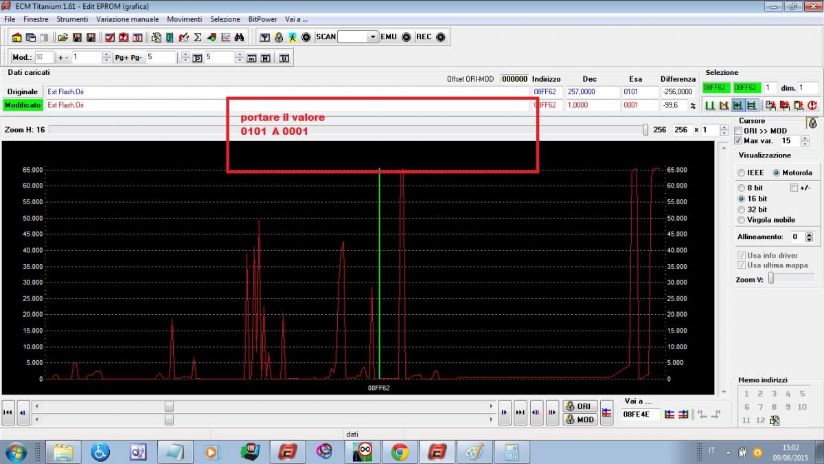

Anto30 Inviato 9 Giugno 2015 Autore Inviato 9 Giugno 2015 Ci ho messo un pò ma ho trovato il bit che fà sparire i dati del fap in diagnosi. Ancora però non ho trovato il bit dell'intasamento per portarlo allo 0%. Ecco lo screening 1

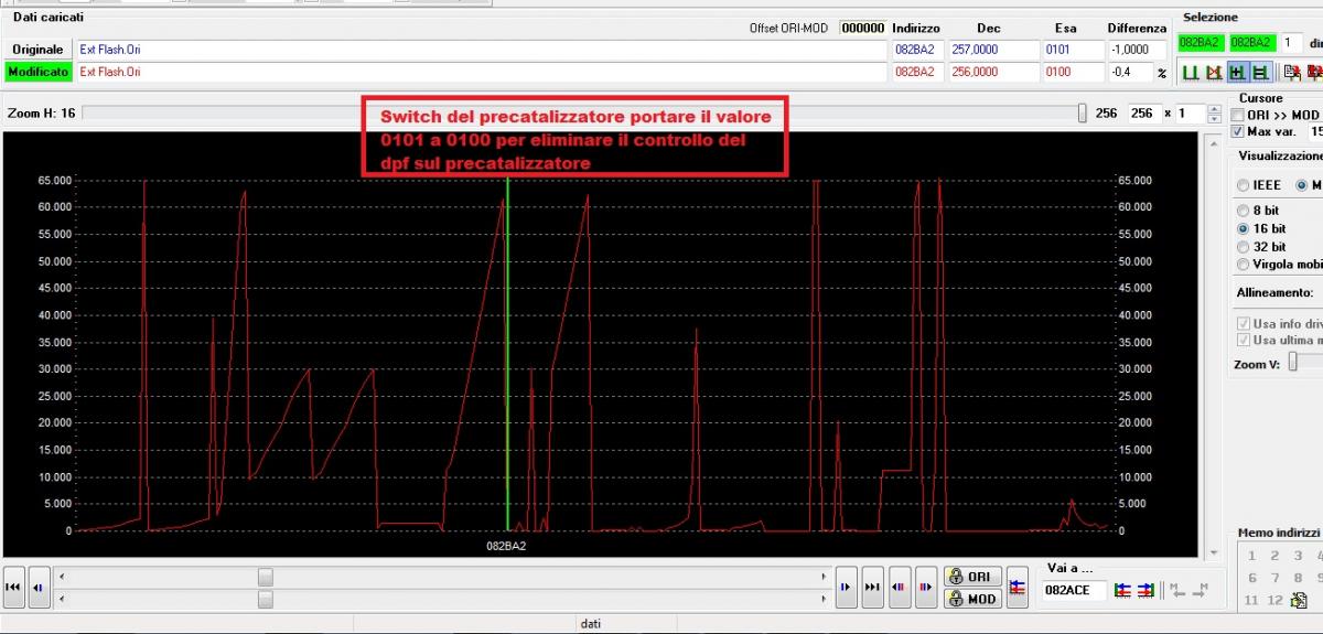

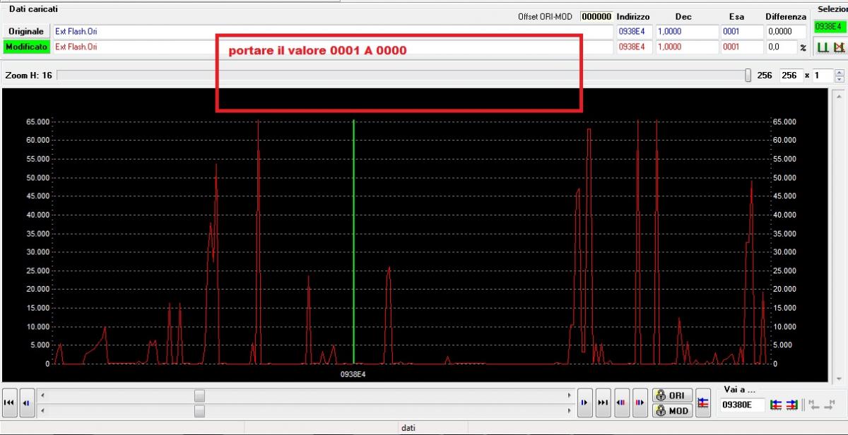

filetuning87 Inviato 9 Giugno 2015 Inviato 9 Giugno 2015 aggiungo gli switch diagnosi da portare a zero che riguardano le sonde il sensore differenziale e intasamento e rigenerazione 7

Questo è un messaggio popolare. filetuning87 Inviato 9 Giugno 2015 Questo è un messaggio popolare. Inviato 9 Giugno 2015 Filetuning, ma eseguendo gli switch postati il fap continua a rigenerare o viene eliminato? viene eliminato stiamo mischiando parecchi argomenti gli switch e le mod che sto postando sono tutte modifiche da apportare per l'eliminazione completa del dpf sono studi e controlli fatti su base di file testati e su auto di famiglia a cui le scritture in diagnosi sono arrivate a più di 140 switch del precatalizzatore da non eliminare tutto portare l'indirizzo 082BA2 dal valore 0101 a 0100 se confrontate la stessa zona con un originale senza fap noterete che è impostato su 0100 non su p0101 come gli sw con fap screen questI due bit non so a che cosa serva ma su tutti i defap che mi sono fatto fare da gente professionista e su i file originali senza il fap non è presente primo 08FF62 da 0101 A 0001 secondo indirizzo 0938E4 da 0001 a 0000 esempio del lavoro completo per dpf off fatto a mestiere come si dice a roma per 6f3 h03 e hw 04 esempio DPF OFF FATTO BENE CON SPIA ESCLUSA.rar e questo per quanto riguarda il dpf è tutto spero che almeno chi scarichi posti un mi piace perchè un lavoro fatto cosi non lo avrebbe condiviso nessuno credo Scusate non ho capito, Da 090dda a 091002 limitatore coppia in base alla temperatura acqua, da 0915be a 09163e limitatore coppia in base alla temperatura gasolio? Qualcuno sà gli indirizzi del limitatore turbo e della mappa gestione turbo? parla dei limitatori coppia 62 2
