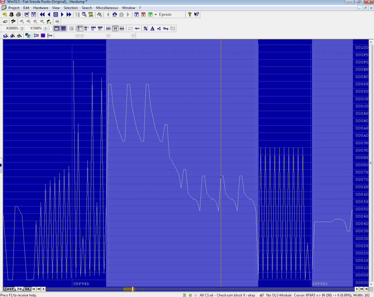

Andrea118 Inviato 18 Luglio 2015 Inviato 18 Luglio 2015 continuo con l'elenco delle mappe... 8f6f3 pressione rail 8f95c limitatore rail 8f9b3 credo sia una mappa affine alla pressione rail tutte da visualizzare in 8 bit
Anto30 Inviato 18 Luglio 2015 Autore Inviato 18 Luglio 2015 Il 18/07/2015 at 13:36, Andrea118 ha scritto: continuo con l'elenco delle mappe... 8f6f3 pressione rail 8f95c limitatore rail 8f9b3 credo sia una mappa affine alla pressione rail tutte da visualizzare in 8 bit Sei proprio sicuro degli indirizzi? Pressione rail mi sembra che parta leggermente prime e limitatore rail leggermente dopo, ma non vorrei sbagliarmi. Allego gli screening.
Andrea118 Inviato 18 Luglio 2015 Inviato 18 Luglio 2015 Il 18/07/2015 at 13:59, Anto30 ha scritto: Sei proprio sicuro degli indirizzi? Pressione rail mi sembra che parta leggermente prime e limitatore rail leggermente dopo, ma non vorrei sbagliarmi. Allego gli screening. Limitatore pressione rail.JPG Pressione rail.JPG io le visualizzo in modo differente... le visualizzo dove effettivamente iniziano e finiscono forse perchè mi sono dimenticato di specificare che le mappe che trovo io sono sempre riferite al mio file che avevo postato in qualche post precedente e non quello che si trova all'inizio del topic. mi sono dimenticato di specificarlo
Anto30 Inviato 18 Luglio 2015 Autore Inviato 18 Luglio 2015 (modificato) Il 18/07/2015 at 14:18, Andrea118 ha scritto: io le visualizzo in modo differente... le visualizzo dove effettivamente iniziano e finiscono forse perchè mi sono dimenticato di specificare che le mappe che trovo io sono sempre riferite al mio file che avevo postato in qualche post precedente e non quello che si trova all'inizio del topic. mi sono dimenticato di specificarlo ah ok, la pressione l'ho trovata nel tuo file, ma il limitatore pressione sembra una mappa strana, puoi fare uno screening? Modificato 18 Luglio 2015 da Anto30
Andrea118 Inviato 18 Luglio 2015 Inviato 18 Luglio 2015 Il 18/07/2015 at 14:20, Anto30 ha scritto: ah ok, ma quindi l'inizio è dove credevo io? La pressione rail si mentre il limitatore è differente ti allego lo screen
Anto30 Inviato 18 Luglio 2015 Autore Inviato 18 Luglio 2015 Ah ok grazie mille conosci qualche altra mappa?
Andrea118 Inviato 18 Luglio 2015 Inviato 18 Luglio 2015 per ora no o meglio ne ho tante ma non ancora identificate bene.. non essendo molto pratico in 2d ci metto un po' e poi.. fa troppo caldo! 1

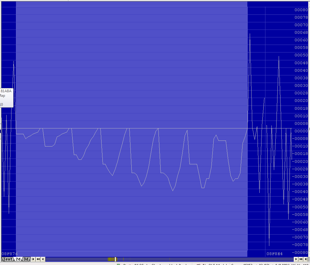

Andrea118 Inviato 31 Luglio 2015 Inviato 31 Luglio 2015 dopo essere sparito per un po' rieccomi allora forse sono a buon punto con l'identificazione delle mappe ma alcune mappe sono ancora "oscure" come quella che vi allego in foto.. cosa può essere? è visualizzata in 8 bit 1
Andrea118 Inviato 31 Luglio 2015 Inviato 31 Luglio 2015 gli indirizzi che seguono sono sempre presi dalla mia centralina che ho postato nei commenti precedenti.. perdonatemi ma se mi metto a cercare gli indirizzi sul file iniziale perdo solo tempo.. 8B10C credo sia la quantità di massa di aria 91610 limitatore coppia in nm 908ee iniezione forse in funzione della temperatura aria 90a1e iniezione forse in funzione della temperatura aria 90b52 ...avevo letto che era un limitatore.. ma potrebbe essere anche una mappa della correzione di iniezione in funzione della temperatura dell'aria.. vi risulta qualcosa di simile? se si modifica si nota un incremento di fumosità allo scarico 86450 angolo inizio iniezione (quando è presente l'iniezione pilota) 89f42 angolo inizio iniezione credo di non essermi dimenticato nulla le altre mappe che sto cercando di identificare sono molto incerte... e prima di identificarle vorrei capire bene come aumentare la quantità di gasolio iniettato, quindi abbiate pazienza. Piano piano farò tutto P.S. se avete consigli\correzioni sono qui per imparare 1
