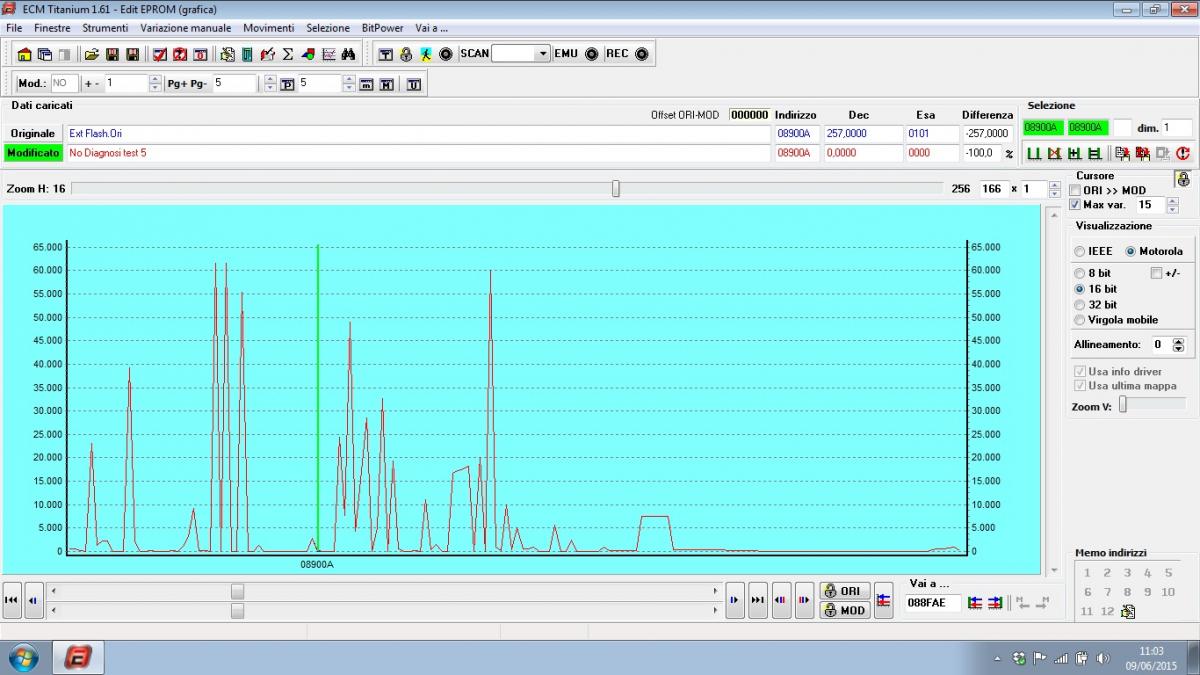

gianni1001 Inviato 6 Giugno 2016 Inviato 6 Giugno 2016 Il 9/6/2015 at 11:27 , Anto30 ha scritto: Ci ho messo un pò ma ho trovato il bit che fà sparire i dati del fap in diagnosi. Ancora però non ho trovato il bit dell'intasamento per portarlo allo 0%. Ecco lo screening Domanda Mi spieghi perché cerchi il bit che porta l'intasamento allo 0%?

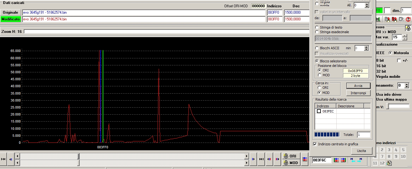

lupotto Inviato 7 Agosto 2016 Inviato 7 Agosto 2016 sono ancora alla ricerca dei bit di limitazione turbo, ed eventuale sostituzione del sensore pressione turbo con modifica dei valori, grazie chi vorrà aiutarmi. P.s. ho controllato agli indirizzi forniti da ecutuner85, ma purtroppo sull'ols non corrispondono.
Bravo Inviato 8 Agosto 2016 Inviato 8 Agosto 2016 22 ore fa, lupotto ha scritto: sono ancora alla ricerca dei bit di limitazione turbo, ed eventuale sostituzione del sensore pressione turbo con modifica dei valori, grazie chi vorrà aiutarmi. P.s. ho controllato agli indirizzi forniti da ecutuner85, ma purtroppo sull'ols non corrispondono. ciao, prova cosi: i bit dovrebbero essere 2, limitati a 1500bar cercare in Hex le stringhe 0014 004b 05dc modificare il bit 05dc cercare in Hex le stringhe 1388 000f 05dc modificare il bit 05dc fammi sapere
lupotto Inviato 8 Agosto 2016 Inviato 8 Agosto 2016 Bravo ti ringrazio per la risposta; la procedura da te descritta è la stessa che ha citato ecutuner85 ho già controllato purtroppo non è corretta.
Bravo Inviato 8 Agosto 2016 Inviato 8 Agosto 2016 22 minuti fa, lupotto ha scritto: Bravo ti ringrazio per la risposta; la procedura da te descritta è la stessa che ha citato ecutuner85 ho già controllato purtroppo non è corretta. strano, di che auto?...Dati ECU?
lupotto Inviato 8 Agosto 2016 Inviato 8 Agosto 2016 bravo dalla tua risposta, mi sembra di capire che tu hai risolto, io sto studiando diversi files sia 70 , 75 e 90, per i quali mi preparo ove necessario per la sostituzione della turbina con una più grande, se hai delle info e ti va di condividere dimmi pure, grazie.
lupotto Inviato 8 Agosto 2016 Inviato 8 Agosto 2016 ti ringrazio, per lo screen la ricerca la faccio così come la fai tu, ma tu hai fatto qualche prova su qualche auto.
Bravo Inviato 8 Agosto 2016 Inviato 8 Agosto 2016 (modificato) 2 minuti fa, lupotto ha scritto: ti ringrazio, per lo screen la ricerca la faccio così come la fai tu, ma tu hai fatto qualche prova su qualche auto. "smussi" stringa esadecimale? e no, turbo ori... Modificato 8 Agosto 2016 da Bravo
lupotto Inviato 8 Agosto 2016 Inviato 8 Agosto 2016 dai due ols che girano sulle marelli : 1 caso) all'ind: 18A440 la massima pressione al collettore consentita è di 1570 mbar 2 caso) all'ind: 1EBA1A la massima pressione al collettore consentita è di 2000 mbar, mi chiedo per piccole modifiche nella tolleranza dei sensori si può modificare tale valore per ottenere qualche incremento. per eventualmente sostituire il sensore turbo, qualcuno di voi è riuscito a trovare altre info grazie.

Vincenzo89 Inviato 25 Febbraio Inviato 25 Febbraio Il 09/06/2015 at 14:01, filetuning87 ha scritto: Allora paolo posto uno screen in modo da essere più chiaro spia del fap testata funzionante al 100 per 100 sono già mesi che la faccio in questo modo indirizzo 08AFFA portare il valore 0101 a 00FF si può trovare anche 0102 o 0102 cmq portare sempre a 00FF poi il successivo subito dopo come da screen indirizzo 08AFFE portare il valore 0 a 0100 questo tutto testato ed è la versione più difficile da capire in alcuni sw solitamente nelle grande punto con hw 03 si possono trovare due switch da 0100 va tirato a 0 per la spia quello verso la fine del file.. tutto sempre testato ne ho fatte a decine gestione da togliere anche completa in modo che in diagnosi l'intasamento eccc.. torni a zero bit per degrado olio da 0100 a 0000 bit per impostare l'egr senza l'allestimento fap indirizzo 088ED2 portare il valore esadecimale da 02FD a 0200 Allestimento vettura portare il valore 0101 a 0000 per allestimento indirizzo 08900A Mancano ancora 2 switch più tardi vi posto lo screen questo tutto su base di studi e di file acquistati da professionisti e testati almeno su 10 vetture in tutto tra cinquecento grande punto doblo ecc.... Buongiorno è possibile avere qualche foto di questa zona ma in testo? Non riesco a trovare il bit dell'allestimento stessa ecu ma HW04 grazie mille
