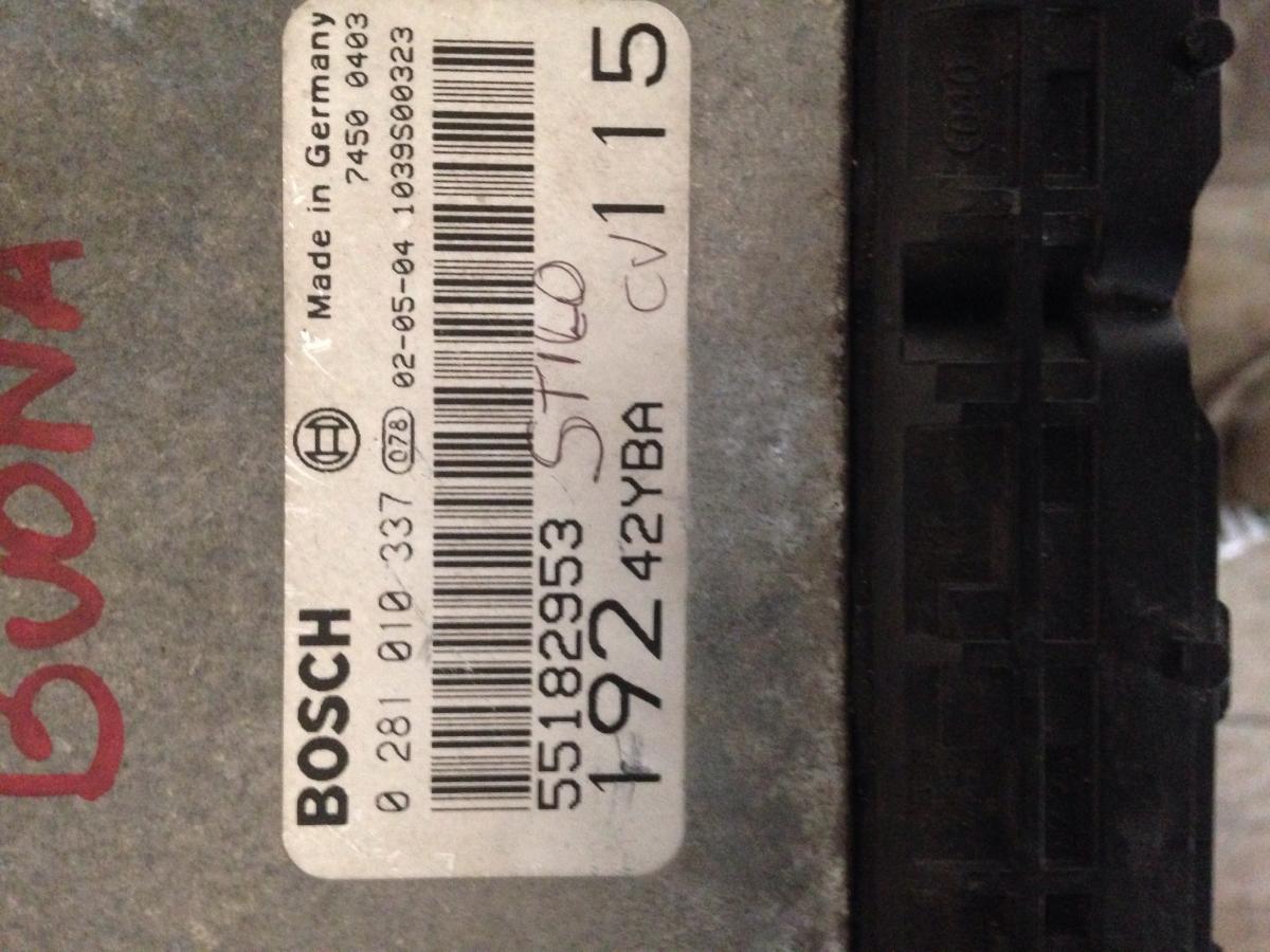

pierluigi Inviato 9 Giugno 2015 Inviato 9 Giugno 2015 Ragazzi buongiorno ho un problema con una totale su una stilo 1,9 jtd sec 15c7 praticamente Nn fa la totale con nessuno dei sw che ho , partono le ventole e il motore Nn si avvia ho provato con immo decode meucci e carsoftware entro sta sera vedo di postare il file ori xke sto fuori intanto allego la foto della ECU grazie
