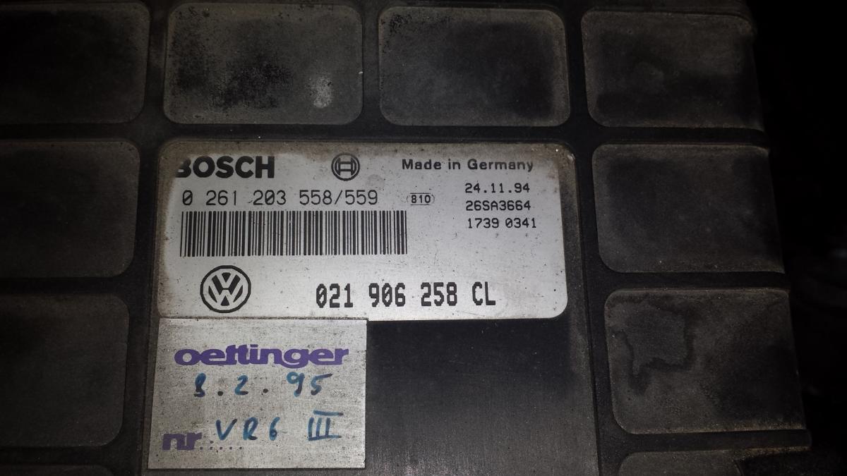

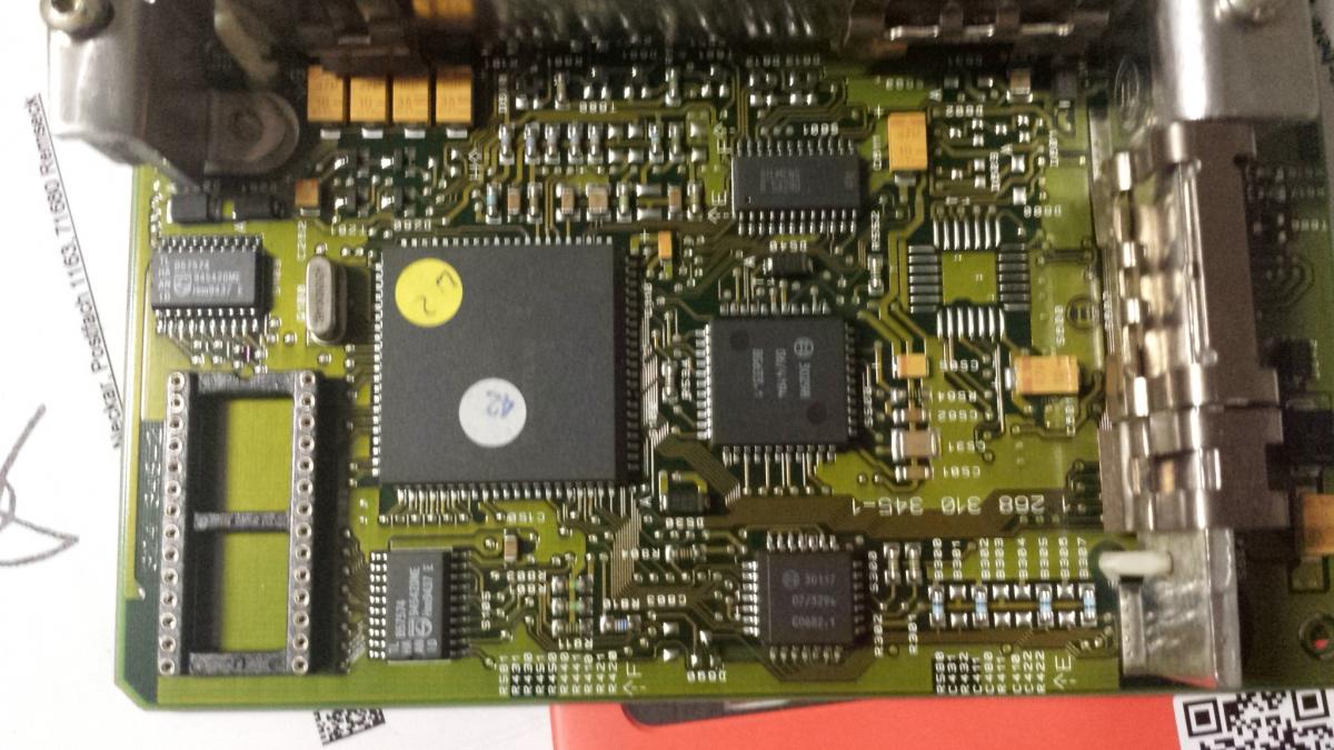

raffaell0 Inviato 10 Giugno 2015 Inviato 10 Giugno 2015 Salve a tutti, qualcuno ha una soluzione per una immo off di questa ecu del 1994/95? Posto delle foto. Ho cercato un pó nella mia banca dati, ma trovo solo delle similitudini con delle Bosch MA 1.2.3 al quanto senza mini eeprom diciamo, e cioé solo la UV 27c512. Non ho a disposizione ne chiavi ne immo box della ecu, solo il motore e la ecu. Grazie

enzo Inviato 11 Giugno 2015 Inviato 11 Giugno 2015 Come ecu abbiamo una jetronic motronic m 2.9.1 cc 2,8 128 kw, ho controllato nel mio database ma non trovo nulla mi dispiace 1
ECUTEK Inviato 11 Giugno 2015 Inviato 11 Giugno 2015 se ce l'hai prova con immo decoding devi processare la 27c512 poi se funziona non te lo so dire se hai problemi te lo posso fare io fammi sapere 2

raffaell0 Inviato 11 Giugno 2015 Autore Inviato 11 Giugno 2015 se ce l'hai prova con immo decoding devi processare la 27c512 poi se funziona non te lo so dire se hai problemi te lo posso fare io fammi sapere Infatti , non vedendo la serie precisa sui soft mi é venuta anche a me l idea di paragonare il file che viene editato dai soft tipo immo dec. Questa ecu leggendo un pó da per tutto, é una 2.9.1. Ecutek, cosa intendi con "te la faccio io" che la editi con immo dec, o la fai a mano diciamo? Non é che sapete se questa memoria esiste in non UV? Cioé cancellabile tramite programmatore eeprom? Vi ringrazio
raffaell0 Inviato 11 Giugno 2015 Autore Inviato 11 Giugno 2015 Come ecu abbiamo una jetronic motronic m 2.9.1 cc 2,8 128 kw, ho controllato nel mio database ma non trovo nulla mi dispiace Dovrebbe essere quella, o sbaglio. Io ho trovato in rete che é una motronic 2.9.1. La vettura monta un motore 2.8 VR6 e mi sa anche gli stessi kw. Mi dici cosá hai? O come la posso fare. La posso leggere domani e postarla. Il problema come citato sopra che é na memoria UV, e non ho lo strumento UV per cancellarla. Ne compro un paio di nuove e le scrivo direttamente, sperando che vado sul sicuro o quasi
ECUTEK Inviato 12 Giugno 2015 Inviato 12 Giugno 2015 ti confermo che e' una M 2.9.1 immo decoding non la fa se vuoi posta la lettura della 27c512 che proviamo perche' questa non l'ho mai fatta nemmeno io
raffaell0 Inviato 12 Giugno 2015 Autore Inviato 12 Giugno 2015 ti confermo che e' una M 2.9.1 immo decoding non la fa se vuoi posta la lettura della 27c512 che proviamo perche' questa non l'ho mai fatta nemmeno io Si si, oggi verso il pomeriggio la leggo. Ma sai se c´é una versione di questa cancellabile non UV?
ECUTEK Inviato 12 Giugno 2015 Inviato 12 Giugno 2015 cosa intendi ? se ha la finestrella la devi cancellare con uv se non ce l'ha prova a riscrivere la tua e salva il file ori
raffaell0 Inviato 12 Giugno 2015 Autore Inviato 12 Giugno 2015 Posto l ori della memoria 27c512 cosa intendi ? se ha la finestrella la devi cancellare con uv se non ce l'ha prova a riscrivere la tua e salva il file ori Si con la finestrella, quindi cancellabile con i raggi violetti. Ma intendevo se ci sono memorie compatibili di nuova generazione cancellabili con programmatore normalePhilips 27c256passat 2.8vr6 chek ID ok.BIN.zip
ECUTEK Inviato 12 Giugno 2015 Inviato 12 Giugno 2015 devi guardare sui datasheet per trovare le compatibili non hai il cancellatore uv ?
