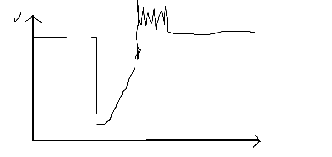

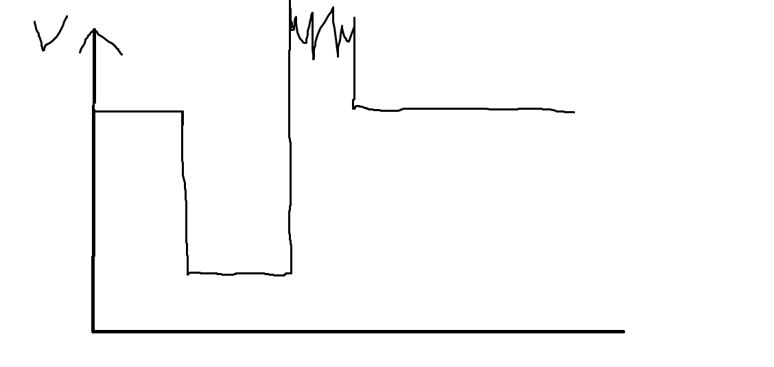

sergio74 Inviato 11 Giugno 2015 Inviato 11 Giugno 2015 ti faccio convinto,guarda la differenza fra questi due segnali, in y tensione in x tempo se vai a guardare bene ti accorgi della differenza e quindi del problema uno è il segnale giusto l'altro è il segnale sbagliato, che al momento dell'avviamento ti fà memorizzare il difetto in ecu 2

sergio74 Inviato 12 Giugno 2015 Inviato 12 Giugno 2015 il difetto che riscontra può anche darsi che sia la testata che in qualche punto si è corrosa e fà filtrare acqua dentro cilindro,cosa che in questi motori succede spesso, come dice fazer, però vi assicuro che può essere il difetto che ho postato,di questo purtroppo non posso essere sicuro al 100% perchè la macchina non è sotto le nostre mani.....comunque queste centraline quando fanno il difetto da me spiegato,aprendole non si riscontra il classico ponticello rotto, infatti anche chi le sà riparare non può fare nulla perchè il problema stà nel finale stesso che sarebbe in teoria da cambiare, in teoria perchè dubito che qualcuno lo possa cambiare
