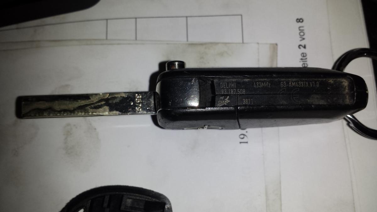

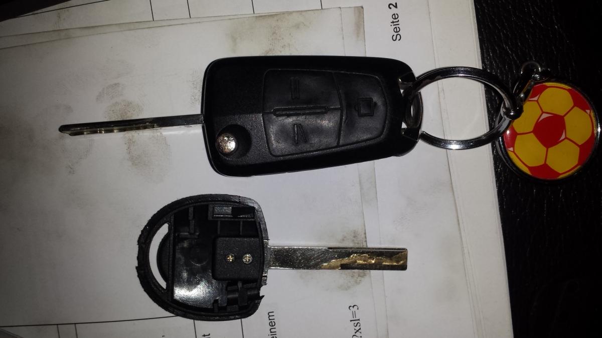

Sauro.Trotta Inviato 13 Giugno 2015 Inviato 13 Giugno 2015 Posta la foto della chiave che hai interno ed esterno Di solito chiavi per vectra C sono senza flip quelle fornite da casa madre
raffaell0 Inviato 13 Giugno 2015 Autore Inviato 13 Giugno 2015 Ecco quá, letta col zedbul é un chip PCF7946 tipo 46 Philips Foto una é la chiave che ho fatto fare tipo quella della corsa senza telecomando, e quella col telecomando é l originale della vectra C.
