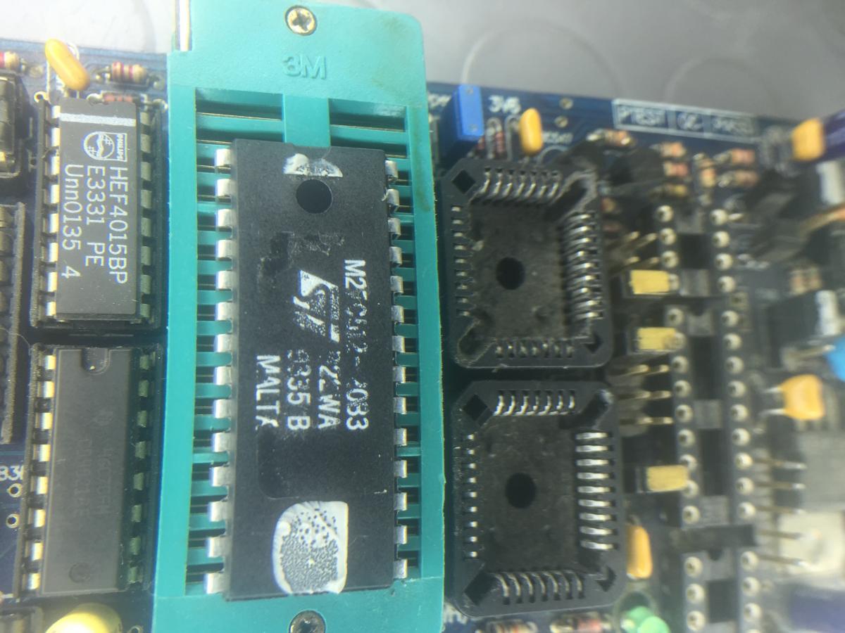

metropolis Inviato 15 Giugno 2015 Inviato 15 Giugno 2015 Salve ragazzi, avrei bisogno di un vostro aiuto, ho bisogno di leggere e di mappare una Iaw di una Punto 75, la memoria interna è una St m27c512, ma sul programma del willem non trovo questo modello di memoria, provo a leggere con la sigla 27c512, su 3 letture mi ha dato 3 ceksum diversi e poi alla fine sempre gli stessi...Ora non so se le letture sono buone o meno e poi questa memoria è cancellabile o meno? Grazie
metropolis Inviato 15 Giugno 2015 Autore Inviato 15 Giugno 2015 No non ha la finestra per gli Uv, penso che questa non sia RW
Sauro.Trotta Inviato 16 Giugno 2015 Inviato 16 Giugno 2015 Questa Eprom è OTP ossia non la puoi più programmare. Però puoi leggerla benissimo. Poi prenderai una st 27c512 con finestra UV così puoi leggerla e scriverla quanto vuoi. La ST fornisce questo tipo di Eprom o OTP o con finestra UV. Dimmi che dispositivo imposti precisamente compreso package e kbit su willem 1

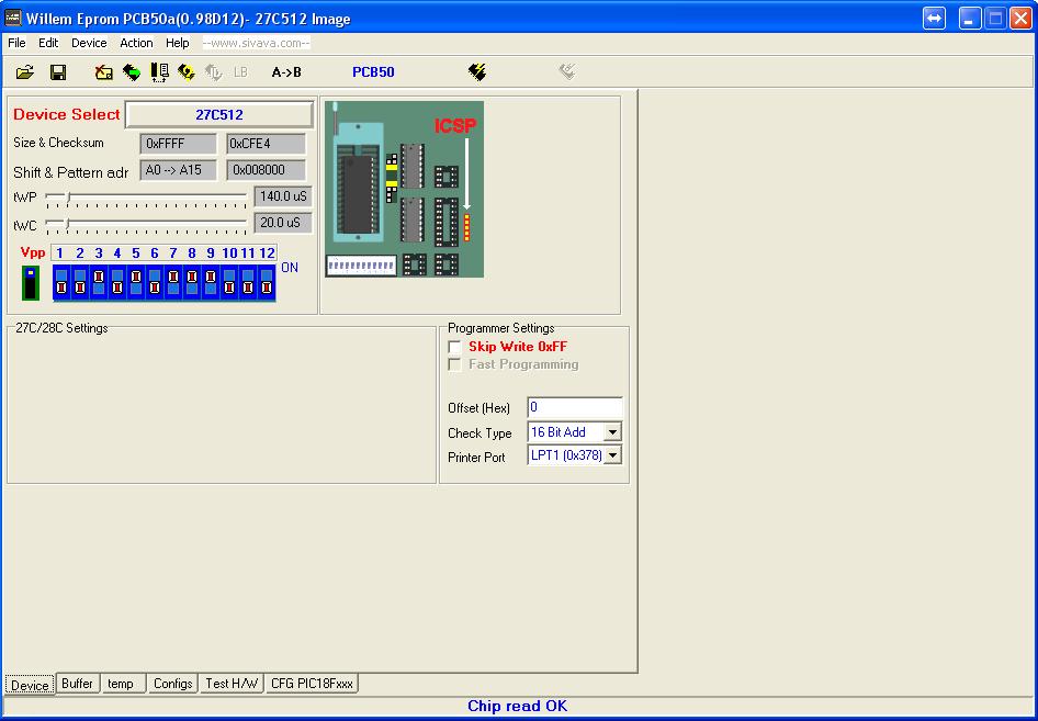

metropolis Inviato 16 Giugno 2015 Autore Inviato 16 Giugno 2015 Ecco le impostazioni che uso per leggere, ho provato a fare un'altra lettura ed ora mi da un'altro cecksum ancora diverso dalle altre letture...boh

metropolis Inviato 24 Giugno 2015 Autore Inviato 24 Giugno 2015 non posso leggerla in 8 bit ma solo 16 e 32
Sauro.Trotta Inviato 24 Giugno 2015 Inviato 24 Giugno 2015 (modificato) 27c512 e 27c256 vanno lette in 8 bit sono organizzate in questo modo. Se imposti 16/32 è normale che il che il checksum non è ripetibile da lettura a lettura. Modificato 24 Giugno 2015 da Sauro.Trotta
metropolis Inviato 24 Giugno 2015 Autore Inviato 24 Giugno 2015 Non ho un'altro programmatore e nelle impostazioni del willem mi fa selezionare solo 16 e 32...
ECUTEK Inviato 24 Giugno 2015 Inviato 24 Giugno 2015 credo che con quello strumento non la puoi leggere o la leggi non in modo affidabile
metropolis Inviato 24 Giugno 2015 Autore Inviato 24 Giugno 2015 Eppure nella lista delle memorie c'è riportata questa memoria...bah...a questo punto che programmatore devo procurarmi per leggere questa memoria e riscriverla in modo affidabile?
