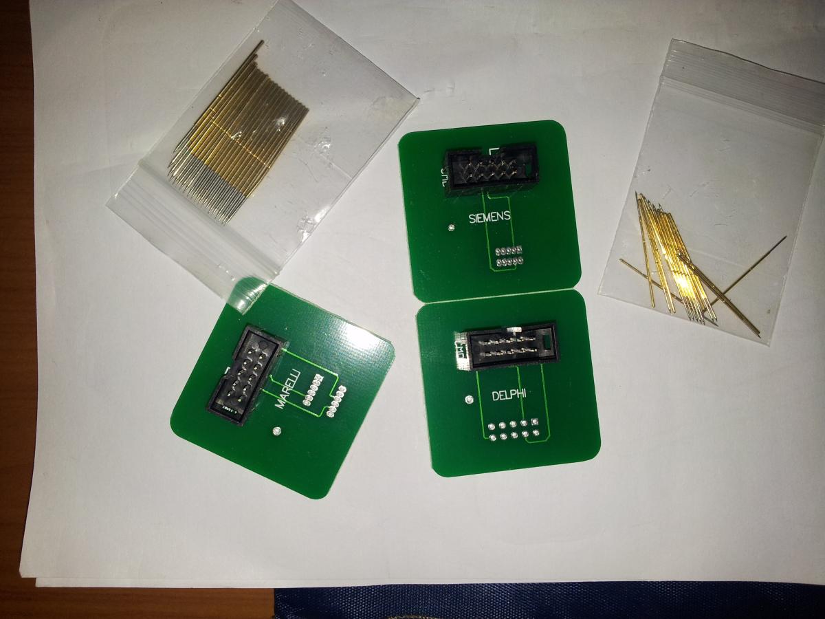

Buongiorno a tutti ho comprato k-tag, galletto v54 e dima per lettura al banco (clone)
nella confezione della dima i puntalini di collegamento sono da saldare e io non so come collegarli
ho cercato nel forum ma non ho trovato quello che faceva al caso mio
qualcuno che li ha gia saldati e testati sarebbe cosi cortese da postarmi uno schema
o meglio ancora una foto
allego una foto dei miei schedini
grazie in anticipo a chi mi puo aiutare
post-12959-0-79037800-1434567219_thumb.j

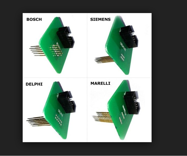

Scusami quale sarebbe il problema   devi saldare gli aghi nella parte oppos chedel nome della ecu, nelle bosch aghi grandi   nella marelli e siemens quelli piccoli.

grazie intanto  per la risposta ,il mio dubbio avendo visto in altre foto vedi sito allien originale che gli aghi non occupavano tutti i fori ma solo determinate posizioni ,se mi dici che saldandoli tutti ho la soluzione funzionante va benissimo ,
grazie mille per l'aiuto
saluti Elvis

Lo devi saldare come gli altri  ho saldi tutti i pin  o guardi sullo schedino quelli che sono collegati dove ci va il piedino e  li saldi.
