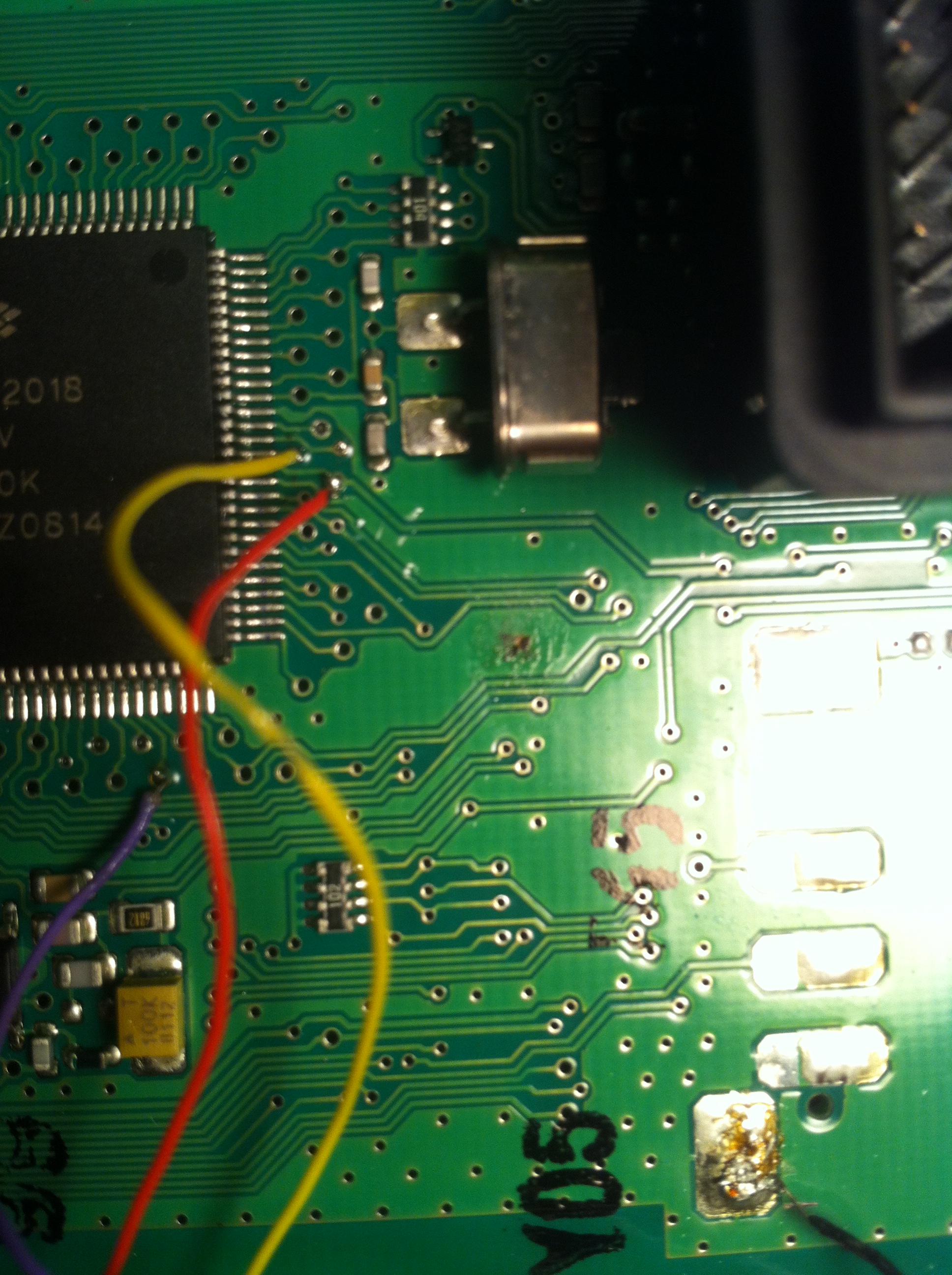

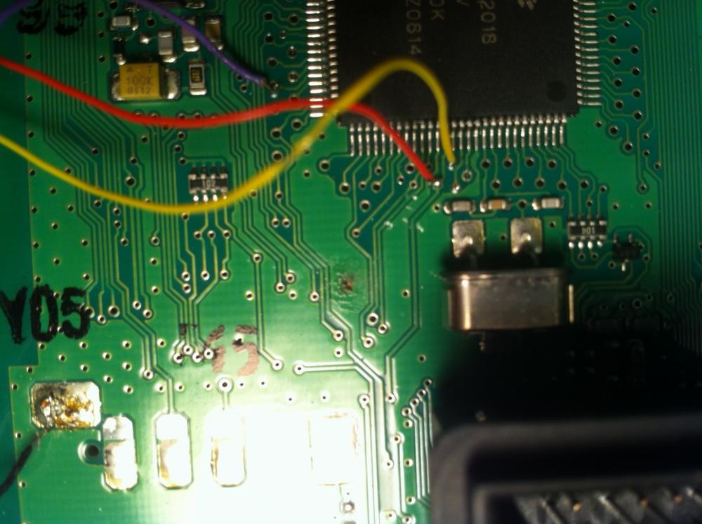

Ospite eiemax3 Inviato 14 Novembre 2015 Inviato 14 Novembre 2015 Mi rispondo da solo. Per tutti ho allegato lo schema che ho utilizzato per leggere e scrivere un body siemens di una panda 1.3 mjet, processore 1l40k. Ho utilizzato un xprog, ma va bene anche l'upa visto che non è protetto. Rosso = VCC Nero= GND Giallo = RESET Viola = BKGD
