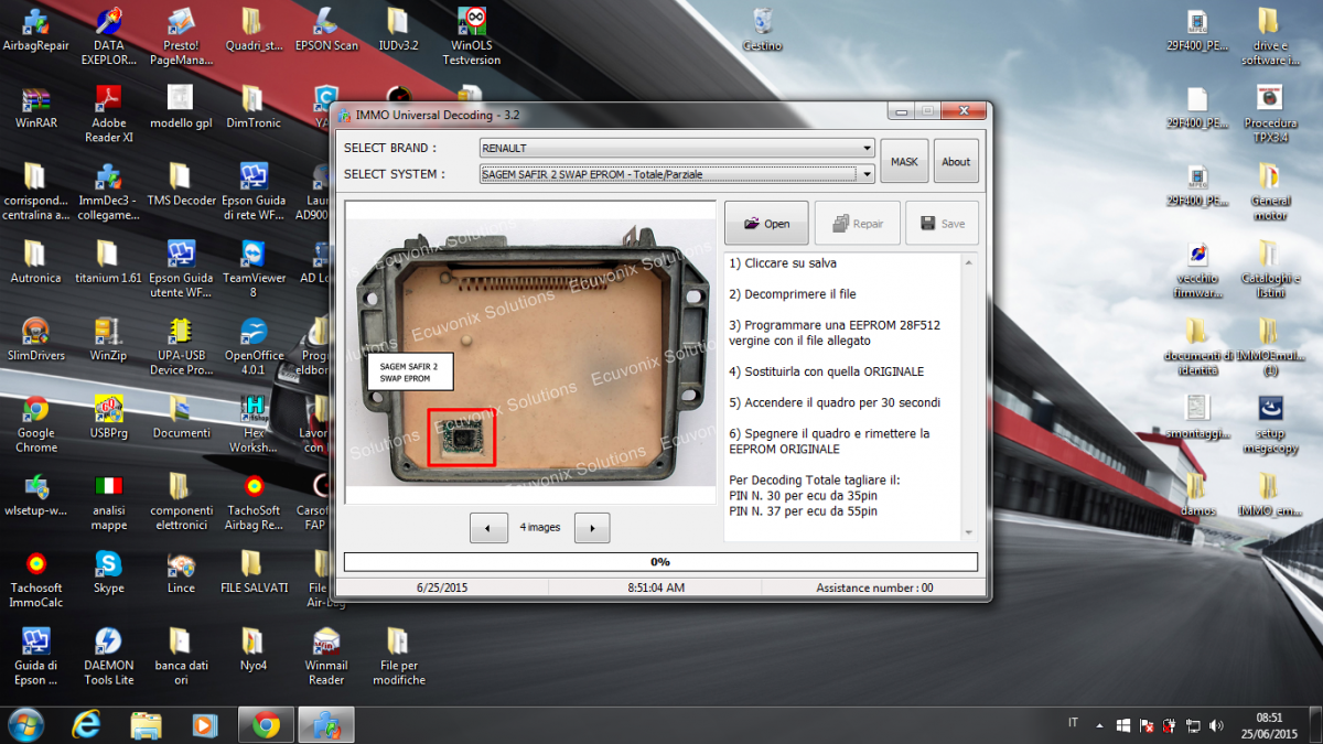

Gianluca84 Inviato 25 Giugno 2015 Autore Inviato 25 Giugno 2015 Grazie ragazzi ma non ce l'ho. Qualcuno saprebbe aiutarmi per scodifica tramite swap eprom? Bisogna farla prima parziale e poi interrompere la linea IMMO giusto? Avete almeno il pinout?
sergio74 Inviato 25 Giugno 2015 Inviato 25 Giugno 2015 su immodec c'è però non ho avuto modo di provarlo
Gianluca84 Inviato 25 Giugno 2015 Autore Inviato 25 Giugno 2015 Si sergio, quello sto guardando ma non ci sono i pin per alimentazione a banco e sul manuale del TMS dice di fare la procedura a bordo vettura.

enzo Inviato 25 Giugno 2015 Inviato 25 Giugno 2015 Questo è il link http://www.ecu-tuning.it/home/topic/17506-scodifica-funzionante-immo-sagem-safir-1-2/ leggi tutto e poi decidi, io uso il tms ma ti garantisco che anche con lampada spia riesci nel lavoro ciao 1
