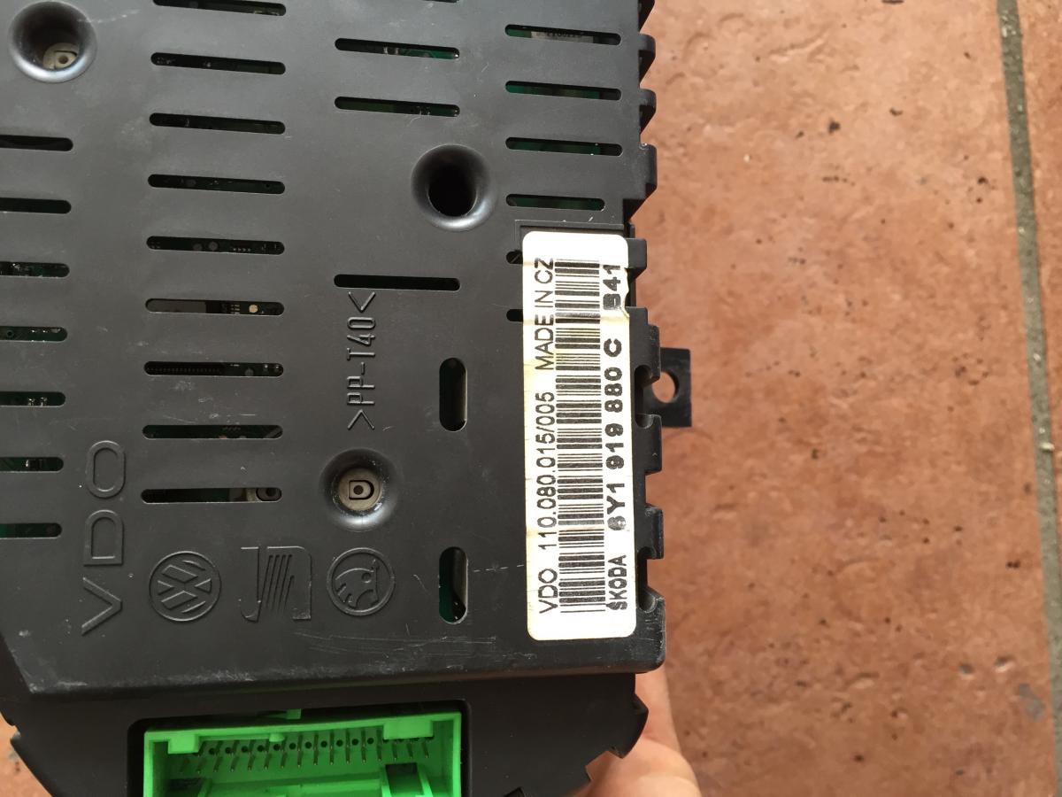

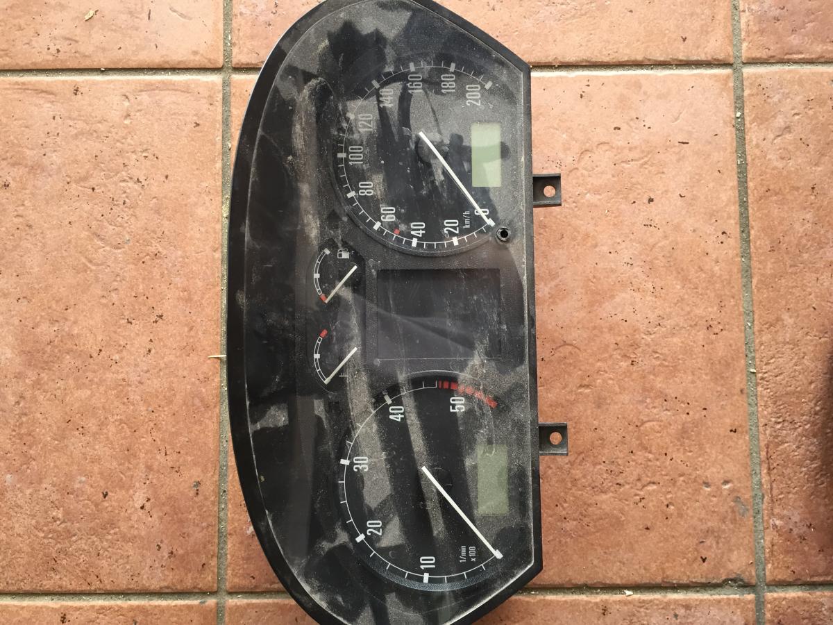

SSecu Inviato 25 Giugno 2015 Condividi Inviato 25 Giugno 2015 Buongiorno, devo sostituire un quadro di una skoda fabia, ma montando il nuovo (dallo sfascio) l'auto non parte per via del codice. Sapete dirmi come posso codificarlo? C'è da spostare eprom? purtroppo non ho vagcom. Vi posto la foto del quadro. Link al commento Condividi su altri siti Altre opzioni di condivisione...

Sauro.Trotta Inviato 27 Giugno 2015 Condividi Inviato 27 Giugno 2015 (modificato) Non vorrei che il tuo quadro non si cloni agendo solamente sulla eprom potresti postare l'interno del quadro strumenti? Dove si possa vedere chiaramente il micro e la eprom (matrking code etc,,,) Modificato 27 Giugno 2015 da Sauro.Trotta Link al commento Condividi su altri siti Altre opzioni di condivisione...
Ospite Ale.ecueletro Inviato 27 Giugno 2015 Condividi Inviato 27 Giugno 2015 O hai codice hw quadri diverso oppure hai un eprom se mci dici che eprom e che e magari secured a me e sucessa stessa cosa con una banale 93s56 di una multipla che dopo prima acensione modificava file e impazziva tutto cruscotto Link al commento Condividi su altri siti Altre opzioni di condivisione...

Ospite Ale.ecueletro Inviato 27 Giugno 2015 Condividi Inviato 27 Giugno 2015 Controlla serali dei cruscotti se sono identici se no è quello. credo che se la e2p e' rovescia la macchina non parte nemmeno e non riesci neanche a fare diagnosi penso e vero rimane morto cruscotto proprio se e al rovescio Link al commento Condividi su altri siti Altre opzioni di condivisione...

SSecu Inviato 28 Giugno 2015 Autore Condividi Inviato 28 Giugno 2015 Ragazzi ho risolto prendendo un altro quadro e facendo la totale in centralina. In poche parole il quadro originale aveva il difetto sulla lancetta del contagiri. Leggo l'eprom del vecchio e lo scrivo nel nuovo, dopo il primo avviamento che avveniva regolare, al secondo il quadro impazziva e si cancellava l'eprom. Un utente mi consiglia di mettere fisicamente l'eprom ori nel quadro nuovo, faccio così ma il difetto resta, allora metto l'eprom ori nel quadro originale, ma il difetto si presenta anche qui con tutto ori, quando prima non succedeva. Allora ho preso un terzo quadro e fatto la totale sulla ecu. I numeri hw e sw erano uguali Link al commento Condividi su altri siti Altre opzioni di condivisione...
