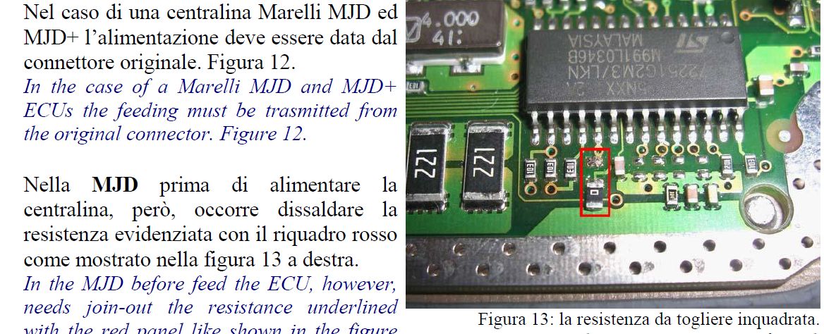

Ospite fabiuz78 Inviato 30 Giugno 2015 Inviato 30 Giugno 2015 Ciao a tutti, sto facendo la mia prima Mj6FD3 in BDM Ho già scaricato i file in BDM identici x sicurezza stesso hw e sw che sono questi i miei ID: HW: MJD6F3HW04P SW: 3546H380 VIN: Ver.SW: 0080 Ricambio: 51839149 Mi sono letto il manuale del galletto v54 BDM cars, pagine 15 e 16. Ora devo usare il protocollo BDM/Jtag Jtag Nexus MPC55x 3.3v Alimentare il galletto da alimentatore supplementare. La Centralina pin 5,6,50,23 a 12v. e pin 1 a massa La resistenza la devo levare? O posso lasciarla se devo solo scrivere il backup con FAP OFF, solo file flash 2MB ovviamente, x non toccare immo etc.. Insomma scriverla e basta sta centralina con i file bdm che ho senza aprirla non c'è modo. Qualcuno ha il pinou dei punti BDM, o vado da ignorante con i pin stripe e schedino marelli del gallo? Grazie infinite
FTDI Inviato 30 Giugno 2015 Inviato 30 Giugno 2015 una 6f3 devi togliere la resistenza da 0 vicino alla porta bdm, una volta tolta non è necessario risaldarla, poi puoi fare tutto quello che vuoi da bdm, leggere e scrivere tutte le volte che vuoi, occhio a non far danni
Ospite fabiuz78 Inviato 30 Giugno 2015 Inviato 30 Giugno 2015 (modificato) Quindi sarebbe una MJD dai codici che vedi. NON una MJD+ Il danno più grosso che posso fare è nel levare la R? Che è quella nell'immagine allegata corretto? Oltre al mio collega che l'ha rotta nell'aprirla ovviamente:asd: Modificato 30 Giugno 2015 da fabiuz78
rts Inviato 1 Luglio 2015 Inviato 1 Luglio 2015 Per togliere la resistenza non devi fare danni usa un saldatore a stagno e la stacchi, fai attenzione ai collegamenti segui bene i riferimenti del gallo e vai 1
Anto30 Inviato 1 Luglio 2015 Inviato 1 Luglio 2015 Quindi sarebbe una MJD dai codici che vedi. NON una MJD+ Il danno più grosso che posso fare è nel levare la R? Che è quella nell'immagine allegata corretto? Oltre al mio collega che l'ha rotta nell'aprirla ovviamente:asd: Quella è la resistenza nelle 6JF nella 6F3 è più avanti.

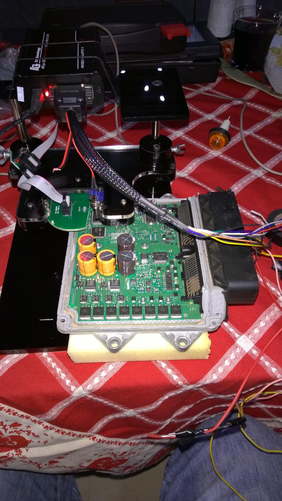

Ospite fabiuz78 Inviato 1 Luglio 2015 Inviato 1 Luglio 2015 Volevo ringraziare tutto dell'aiuto. La resistenza è venuta via un burro, con un po di pasta salda e una pinzetta. Ho dovuto cestinare lo schedino del galletto in quanto aveva i pin al contrario. Cercato le masse con il tester e rilevato il punto 1, saldati TUTTI i 10 fili del filo multicolor del gallo V54 BDM. READ ALL in BDM MCP55x. Levato FAP ed EGR E riscritta solo la Ext Flash 2MB patchata.

Ospite fabiuz78 Inviato 1 Luglio 2015 Inviato 1 Luglio 2015 Ho usato lo schedino in dotazione al Galletto quello x marelli con i connettori spaziati uguali ai pin di boot. MA tester alla mano, il cavo ROSSO (pin1) era sul pin 9... Quindi ho optato per il filo filo.
