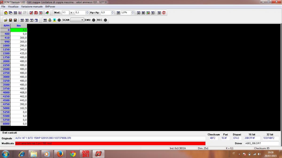

claudio80 Inviato 23 Luglio 2015 Inviato 23 Luglio 2015 (modificato) e davvero facile a farlo devi andare nella mappa limitatore di coppia aprirla in 2d scorri un pò indietro e devi modificare il valore come nella foto, praticamente dovrai scegliere il numero di giri per effettuare il taglio, per esempio se scegli 4800 giri non dovrai fare altro che portare il valore di 5000 giri che si trova dopo i 4800, lo dovrai ridurre da 5000 a 4801, la sequenza che dovrai ottenere e questa 4800 4801, invece il file originale avra la sequenza 4800 5000, e poi come ultima cosa dovrai modificare la mappa limitatore di coppia portando il valore da 4800 a 0 come in foto, spero di essere stato chiaro, tengo a precisare che nella foto si tratta di una edc15 e che il taglio e stato fatto a 4500 giri e non a 4800 come ti ho spiegato ma il taglio e uguale anche per edc16. per qualunque altra cosa sarò lieto di aiutarti Modificato 23 Luglio 2015 da claudio80 6

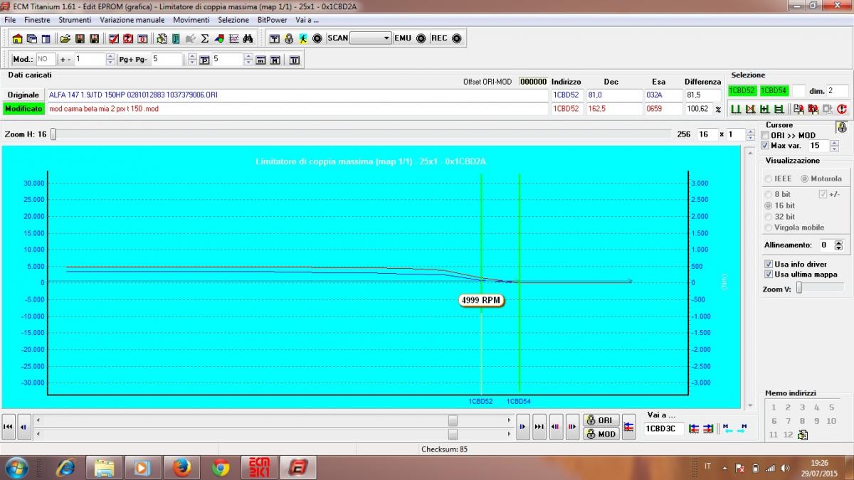

skizzo93 Inviato 28 Luglio 2015 Inviato 28 Luglio 2015 Ciao ragazzi vorrei farlo anche io sulla mia edc16c39 alfa gt... Non ho solo capito come faccio in 2d... Allora io vorrei impostarlo a 5000rpm, praticamente devo portare a 0 il valore che trovo a 5001rpm e sul lim di coppia do 0 a 5001... Solo che trovo il valore 5000 e poi 5200 come faccio a toccare il valore a 5001giri?

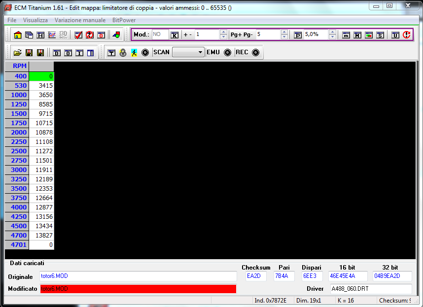

claudio80 Inviato 29 Luglio 2015 Inviato 29 Luglio 2015 Così facendo mi cala giù la potenza senza effetto limitatore praticamente una volta modificata la curva del limitatore di giri in 2d e salvato il file mod. quando andrai ad aprirlo nella mappa limitatore di coppia dovrà comparire come nello screen che ho postato, preciso che si tratta di una 147 115cv edc15 modificata con ecm titanium, se vedi la coppia taglia a 4701 cosi ottieni il l'effetto, per quanto riguarda skizzo la procedura e uguale devi modificare il limitatore di giri che si trova nella curva prima del panettone dei limitatori di coppia vai in 2d scorri mezza schermata indietro e trovi il valore di 5200 e vai a modificarlo come ho spiegato 1
19maury86 Inviato 29 Luglio 2015 Autore Inviato 29 Luglio 2015 praticamente una volta modificata la curva del limitatore di giri in 2d e salvato il file mod. quando andrai ad aprirlo nella mappa limitatore di coppia dovrà comparire come nello screen che ho postato, preciso che si tratta di una 147 115cv edc15 modificata con ecm titanium, se vedi la coppia taglia a 4701 cosi ottieni il l'effetto, per quanto riguarda skizzo la procedura e uguale devi modificare il limitatore di giri che si trova nella curva prima del panettone dei limitatori di coppia vai in 2d scorri mezza schermata indietro e trovi il valore di 5200 e vai a modificarlo come ho spiegato Provo oggi è ti posto gli screenshoot

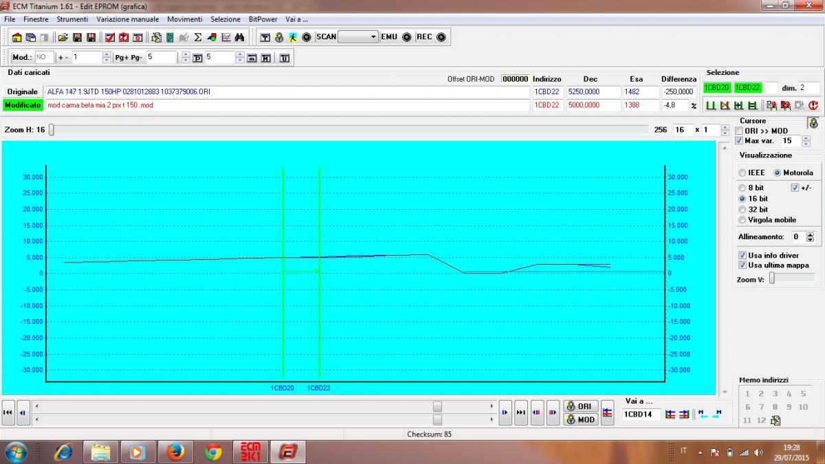

skizzo93 Inviato 29 Luglio 2015 Inviato 29 Luglio 2015 ragazzi io ci ho provato, non l ho ancora caricata. ho voluto fare il taglio all'altezza del lim di giri ori... anche se con la mia mappa arrivo a 5200 giri quindi volendo potevo farlo anche piu in la... dovrebbe essere giusto controllate, unica cosa che il valore in 2d va bene ma in tabellare il lim di coppia non mi cambia.... screen

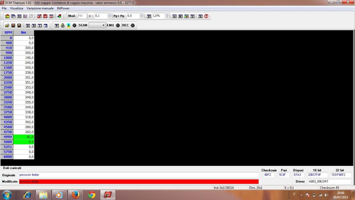

skizzo93 Inviato 30 Luglio 2015 Inviato 30 Luglio 2015 credo di esserci riuscito screen ho provato sul mio ori...claudio adesso è indifferente quanta coppia do a 4999 l'essenziale è che a 5000 sia 0 giusto??? per il discorso affidabilità, io sapevo facesse male a gli igniettori chiudere di botto e riaprire velocemente a quelle pressioni rail o sbaglio?? grazie

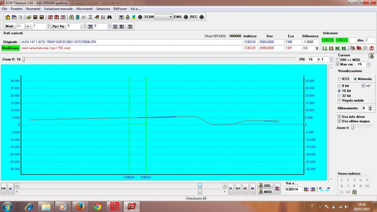

19maury86 Inviato 30 Luglio 2015 Autore Inviato 30 Luglio 2015 Come fai a visualizzare 4999 5000? Anche io ho il problema che in 2d lo vedo e in tabellare no
skizzo93 Inviato 30 Luglio 2015 Inviato 30 Luglio 2015 Allora modifichi in 2d il lim di giri come ho fatto io vedi gli screen...poi esci salvi la mappa mod... Riapri ecm e carichi come file ori la mappa mod appena salvata, apri in tabellare il lim di coppia e trovi quei valori.... Il lim di giri lo trovi mezza schermata prima del lim di coppia guardando in 2d...dovrebbe funzionare io non ho provato, ma attendiamo la risp di claudioPraticamente devi scalarlo il lim di giri cioè porti il valore di 5000 a 4999 il valore di 5250 a 5000 1
