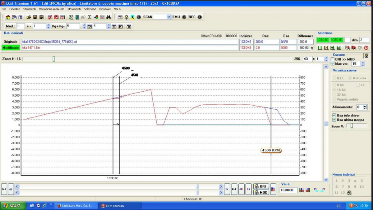

Il 23/7/2015 at 05:49 , claudio80 ha scritto:
e davvero facile a farlo devi andare nella mappa limitatore di coppia aprirla in 2d scorri un pò indietro e devi modificare il valore come nella foto, praticamente dovrai scegliere il numero di giri per effettuare il taglio, per esempio se scegli 4800 giri non dovrai fare altro che portare  il valore di 5000 giri che si trova dopo i 4800, lo dovrai ridurre da 5000 a 4801, la sequenza che dovrai ottenere e questa 4800 4801, invece il file originale avra la sequenza 4800 5000, e poi come ultima cosa dovrai modificare la mappa limitatore di coppia portando il valore da 4800 a 0 come in foto, spero di essere stato chiaro, tengo a precisare che nella foto si tratta di una edc15 e che il taglio e stato fatto a 4500 giri e non a 4800 come ti ho spiegato ma il taglio e uguale anche per edc16. per qualunque altra cosa sarò lieto di aiutarti
post-11534-0-17819300-1437623251_thumb.p
Ciao Claudio come faccio ad individuare la mappa lim coppia in 2 d ? Grazie
Questa soluzione non é per la tua ECU della 120cv.. Ti ho risposto nel tuo post su come devi farlo.

Ciao ragazzi sono nuovo del forum...scusate il quoto di claudio80 ma non riesco a toglierlo...io ho un problema sto provando a fare il rev con i vostri consigli su 147 115cv ma non riesco a settare gli rpm a 4801 qualcuno puo spiegarmi per piacere come.fare?..grazie in anticipo
Modificato da Tky
Rimosso il quote
Il quote te l'ho rimosso...
Per il rev basta che setti come penultimo valore uno al quale vuoi la funzione e come ultimo un valore +1 al penultimo al quale metti zero come valore in mappa.
Alza la coppia che ori fa ridere come effetto..
Io ho settato da 4500 in poi tutto a 0 adesso mi rimane la frequenza 4500 5000 5200 come faccio a impostarla a 4500 4501?? ho una 147 115cv edc15
Grazie mille
Modificato da Pikkio97
Lascia carica la coppia fino a 4500, poi il 5000 fallo diventare 4501 ed il 5200 diventa 4502 messi entrambi a zero..prova cosi
