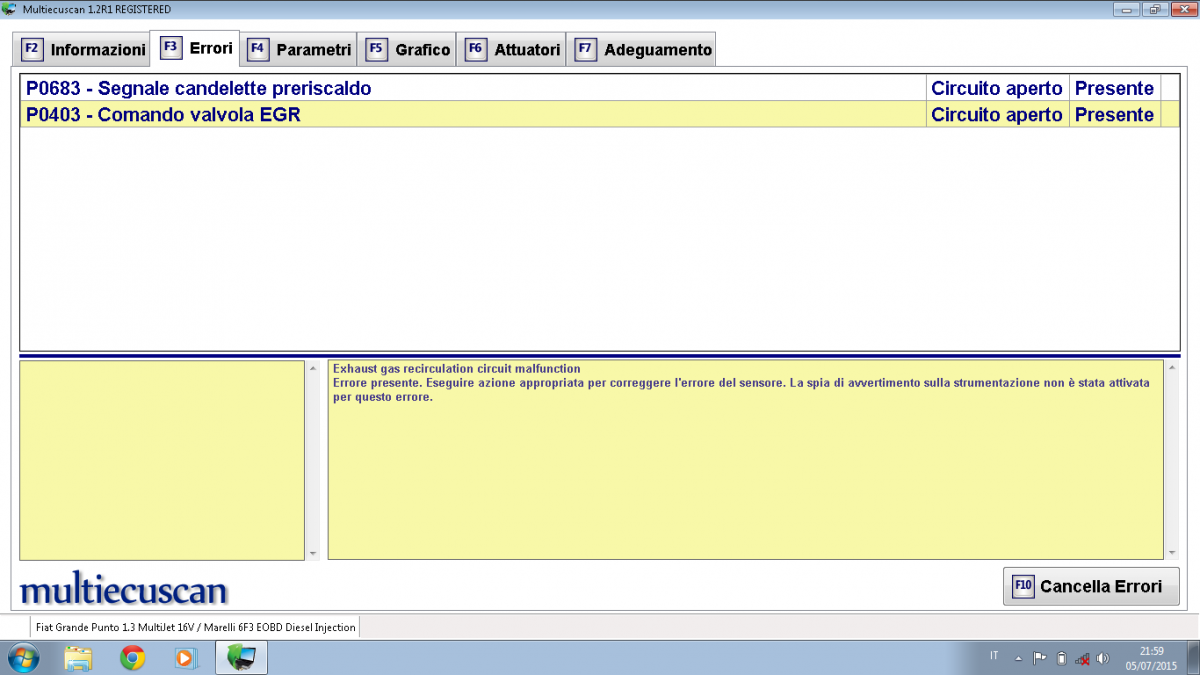

Tra un oretta vi posto l'errore che mi compare se stacco il connettore dell'egr :)
ciao Andrea da quello che ho letto nella spiegazione di multiecuscan non si accesa la spia sul quadro strumenti, io penso che sarebbe più giusto ricercare un errore che accende anche la spia, ma sentiamo anche gli altri
se non sbaglio la spia si accende quando il connettore dell'egr è staccato qui non lo segna perchè non ho avviato la macchina prima di fare la diagnosi ma ho solo girato la chiave..
P.S. non l ho avviata perchè era senza filtro e senza buona parte di tubi di aspirazione

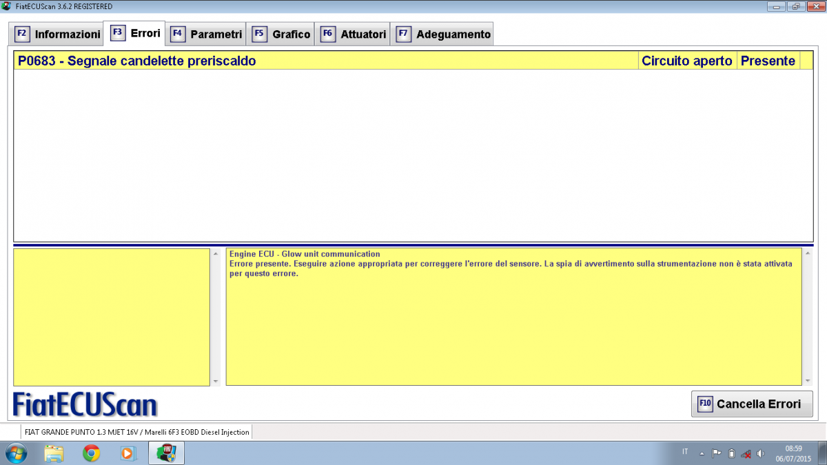

Allora, ho fatto delle prove sulla mia ecu come avevo già anticipato. Per il momento non sono andato tanto per il sottile ed ho azzerato l'intera area dtc. Per adesso i risultati sono promettenti. In diagnosi non porta più alcun errore.

Genlig, ma la zona l'abbiamo trovata. Il dtc scompare in diagnosi portando i valori a 0000 come dici tu. Non avendo un auto però non sappiamo se oltre a scomparire da diagnosi si spegne anche la spia sul quadro. Modificato da Anto30
Ragazzi la spia non si spegne perché se confrontate il file che ho fatto per Andrea noterete che avevo solo portato a 0 i codici del DTC è già è un gran passo avanti perché almeno sappiamo che gli errori sono quelli. Bisogna capire come vengono gestite le attivazioni dei dtc o almeno se l'auto, a parte la spia accesa, resta in recovery o se eliminando il DTC in diagnosi torna a lavorare bene.
