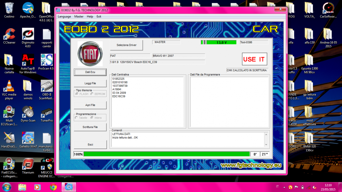

Andrea118 Inviato 10 Luglio 2015 Inviato 10 Luglio 2015 capito.. perchè io ho provato a premere DATI ECU con il galloV54 e mi è uscito un avviso che ora non ricordo e quindi ho preferito non continuare, siccome non sono tanto pratico e quindi non voglio rischiare però ora proverò a cercare hw e sw e vi aggiorno, intanto ti ringrazio andrea di nulla ti posto una foto del numero hw e sw che otterrai cliccando su dati ecu con il gallo. Il secondo è il numero hw ed il terzo è il numero sw Per caso l'errore che di dava era un errore con il k-line?
Metunig Inviato 10 Luglio 2015 Autore Inviato 10 Luglio 2015 di nulla ti posto una foto del numero hw e sw che otterrai cliccando su dati ecu con il gallo. Il secondo è il numero hw ed il terzo è il numero sw Per caso l'errore che di dava era un errore con il k-line? si mi usciva una cosa del genere k-line che può essere?
Andrea118 Inviato 10 Luglio 2015 Inviato 10 Luglio 2015 si mi è uscita la stessa cosa mentre cercavo di leggere una bravo con il tuo stesso motore io sono andato avanti normalmente perchè mi diceva che forse era necessario ma avrebbe potuto funzionare ugualmente.. ho letto normalmente ed è andato tutto a buon fine, poi ho provato ad escludere l'egr ed anche in scrittura tutto ok
