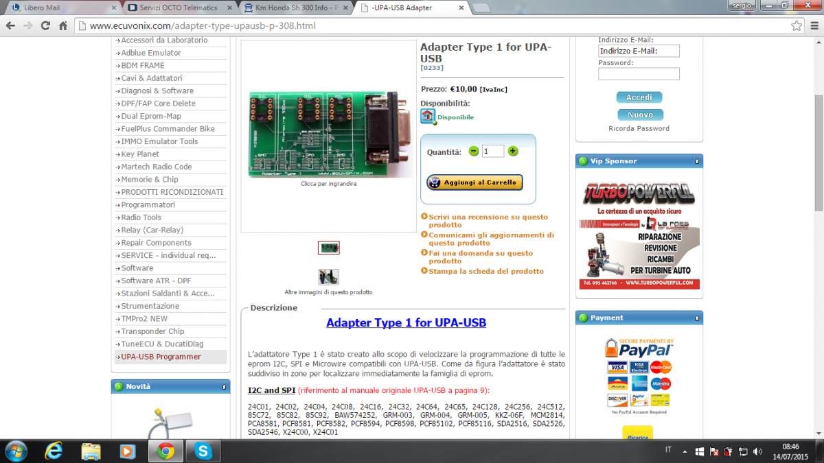

ghironfa Inviato 14 Luglio 2015 Autore Inviato 14 Luglio 2015 saldarci i fili diretti....almeno per me...risulta troppo difficile....appena devo fa un ordine prendo anche l adattatore per queste tssop
Anto30 Inviato 14 Luglio 2015 Inviato 14 Luglio 2015 saldarci i fili diretti....almeno per me...risulta troppo difficile....appena devo fa un ordine prendo anche l adattatore per queste tssop ma tu poi come la saldi nuovamente sul quadro? Non devi toccare pin per pin col saldatore? Io uso la stessa tecnica per saldare i fili quando serve. Taglio filamenti di rame da un normale cavo li passo nella pasta salda li appoggio sul pin, li tocco col saldatore ed il gioco è fatto. Se hai un qualche stampato vecchio provaci è più difficile spiegarlo che farlo. Io mi sono esercitato due mesi su un vecchio quadro di una mini bruciato. Lo stampato l'ho distrutto ma alla fine ho trovato questo sistema.
Ospite Ale.ecueletro Inviato 20 Luglio 2015 Inviato 20 Luglio 2015 Io uso questo di upa per non dover saldare eeprom su adattatore
