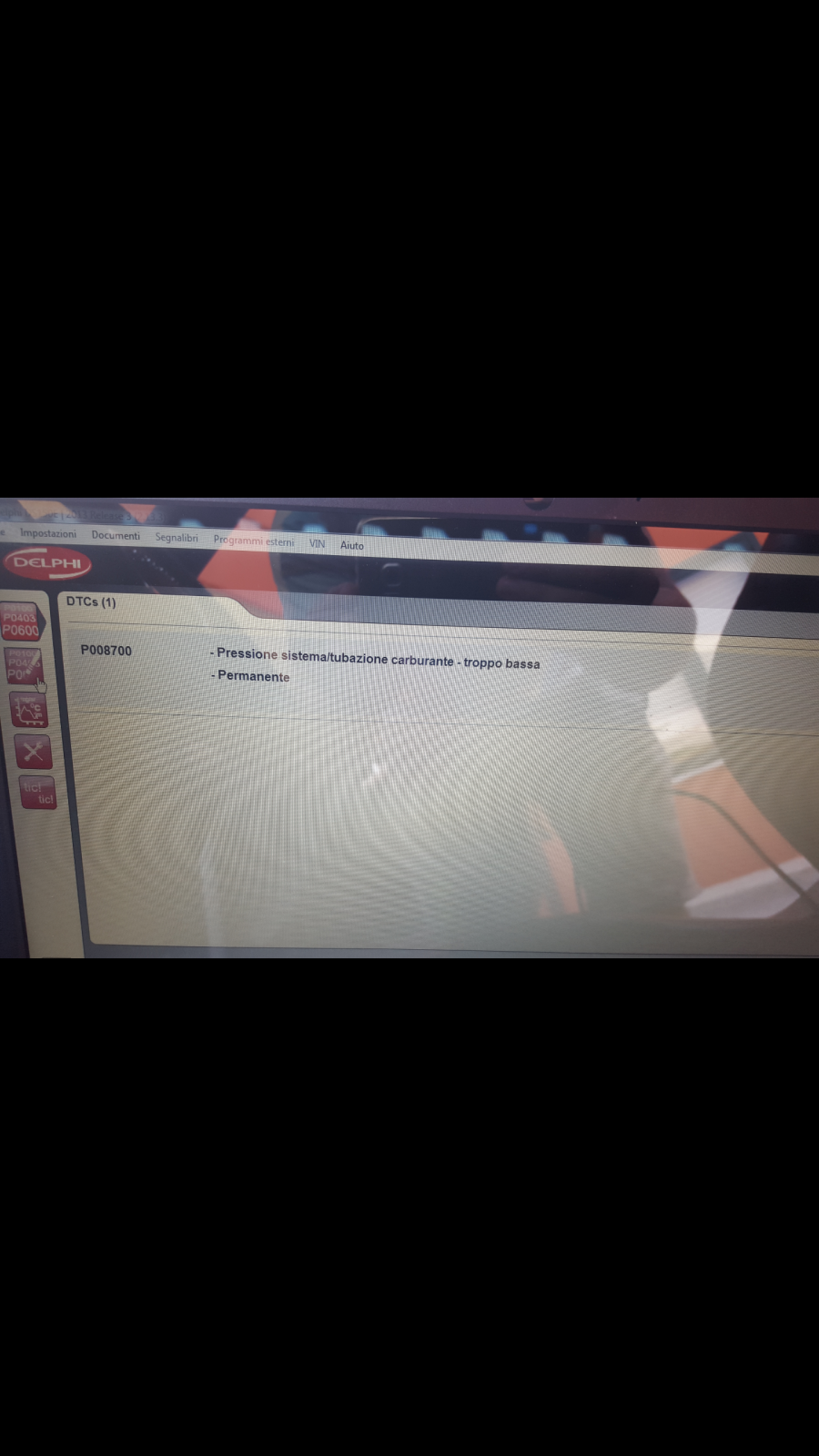

meccano85 Inviato 28 Luglio 2015 Autore Inviato 28 Luglio 2015 Mappa provata appena metti la terza in tiro va in avaria...... Cmq si sente qualcosa ma non clamoroso cmq ori non da nessun prob

meccano85 Inviato 28 Luglio 2015 Autore Inviato 28 Luglio 2015 ma hai capito il motivo dell'avaria?......
tuningecu Inviato 28 Luglio 2015 Inviato 28 Luglio 2015 sicuramente e un problema di carburante se con ori non dava nessun problema e da rivedere la mappa??
meccano85 Inviato 28 Luglio 2015 Autore Inviato 28 Luglio 2015 si vabbe la ci ero arrivato che era un problema di carburante e sicuramante di mappa
tuningecu Inviato 28 Luglio 2015 Inviato 28 Luglio 2015 se vuoi la rifacciamo e riproviamo se ti va??
