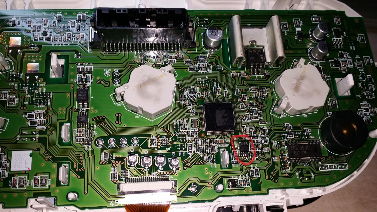

ecutano Inviato 20 Luglio 2015 Inviato 20 Luglio 2015 (modificato) Ciao Raga , ho un problema con un quadro di una Toyota Rav 4 , ho provato a leggere la eprom che pensavo contenesse i dati dei Km , è probabile che leggendola si sono corrotti i dati , avrei bisogno di una lettura originale , Grazie Allego foto del componente che ho letto. Il quadro è un denso. Modificato 20 Luglio 2015 da ecutano
ecutano Inviato 25 Luglio 2015 Autore Inviato 25 Luglio 2015 Sapete dirmi il tipo di componente che è quello evidenziato nella foto ??
DIL 68 Inviato 25 Luglio 2015 Inviato 25 Luglio 2015 Sapete dirmi il tipo di componente che è quello evidenziato nella foto ?? Quella è la memoria,siglata Ra57 = 93c56. Eccoti il file.Quadro Toyota Rav 4 denso del 2008 mem Ra57.rar
ecutano Inviato 27 Luglio 2015 Autore Inviato 27 Luglio 2015 Ciao , grazie per il file ! , mi sai dire quanti km ha il file postato ?.
ecutano Inviato 27 Luglio 2015 Autore Inviato 27 Luglio 2015 Dimenticavo , lo programmi 93c56x8 oppure 93c56x16 , grazie per le info.
DIL 68 Inviato 28 Luglio 2015 Inviato 28 Luglio 2015 Km 179098 - per la scrittura non so se e a 8 o 16 X, l'attrezzo non me lo specifica,ho provato a scriverlo sulla memoria sia a 8 che a 16 X e mi legge i Km ugualmente correttamente. Prova sul quadro tanto non può succedere nulla,al massimo non funzionerà correttamente,poi la riscrivi nell'altro modo. 1
DIL 68 Inviato 30 Luglio 2015 Inviato 30 Luglio 2015 Grazie Dil 68 , tutto risolto !!Grazie Dil 68 , tutto risolto !! Mi fa piacere.
