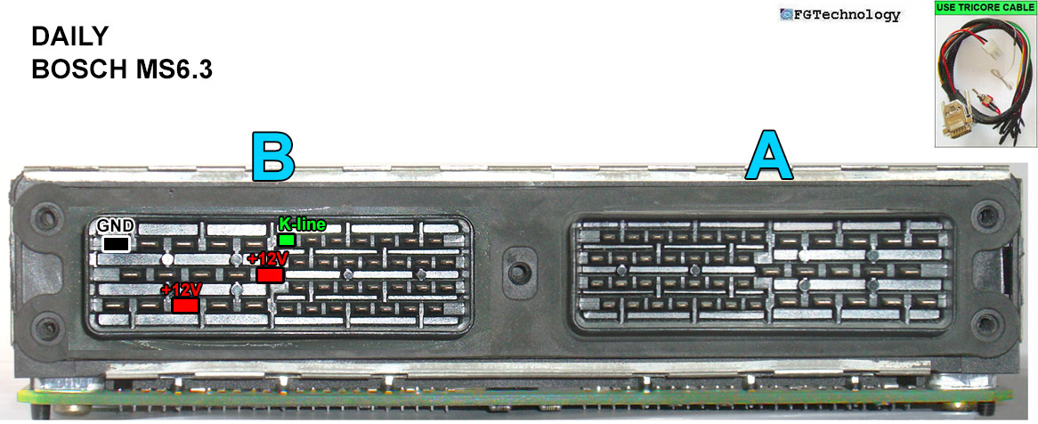

Gianluca84 Inviato 29 Luglio 2015 Inviato 29 Luglio 2015 Ciao Ragazzi, qualcuno ha il pinout della centralina in oggetto? Vorrei leggerla a banco senza dissaldare. Qualcuno ha provato?
sisco Inviato 29 Luglio 2015 Inviato 29 Luglio 2015 Sul pdf del gallo 48 sono sicuro che ci sono i pin out per 6.1e 6.2 vedi se magari ci sono anche per 6.3 (se non lo hai già fatto)Scusa ha risposto Mirko mentre scrivevo
lupotto Inviato 29 Luglio 2015 Inviato 29 Luglio 2015 nel guardare la foto si nota sul lato destro il cavo tricore, la mia domanda è la seguente bisogna utilizzare l'adattatore intermedio?.
Gianluca84 Inviato 29 Luglio 2015 Autore Inviato 29 Luglio 2015 Grazie ragazzi, ho già dissaldato la eprom. Lo tengo per eventuali modifiche prossime.
