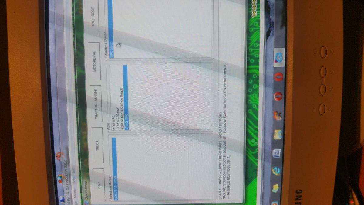

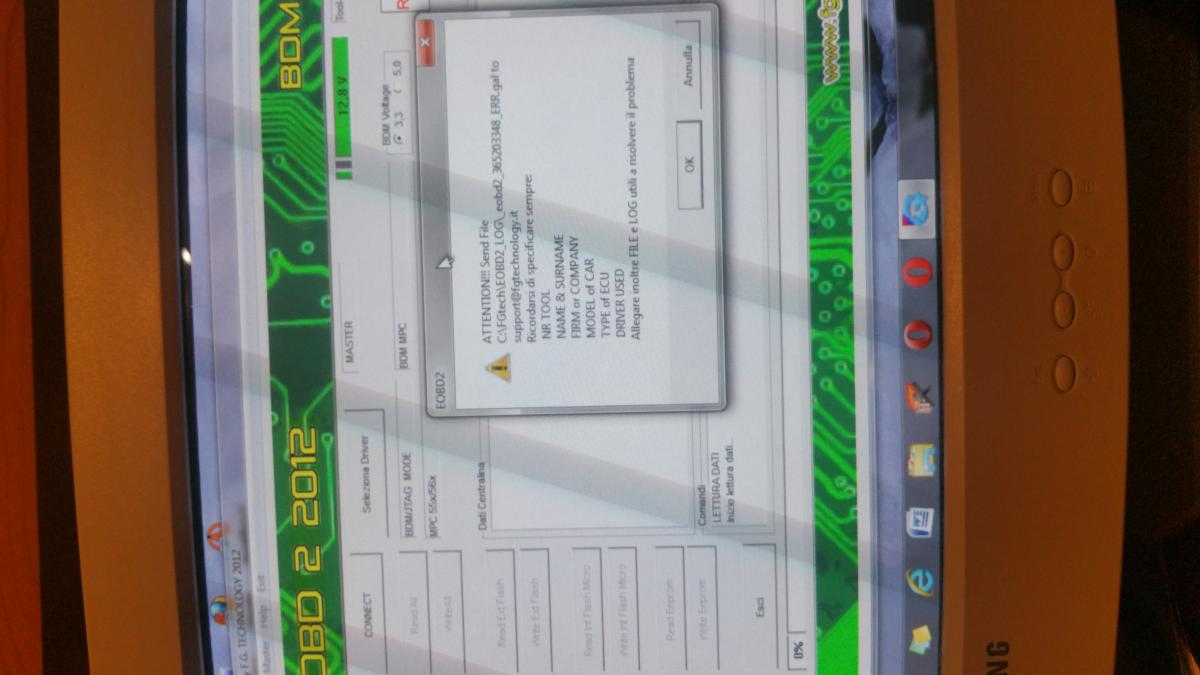

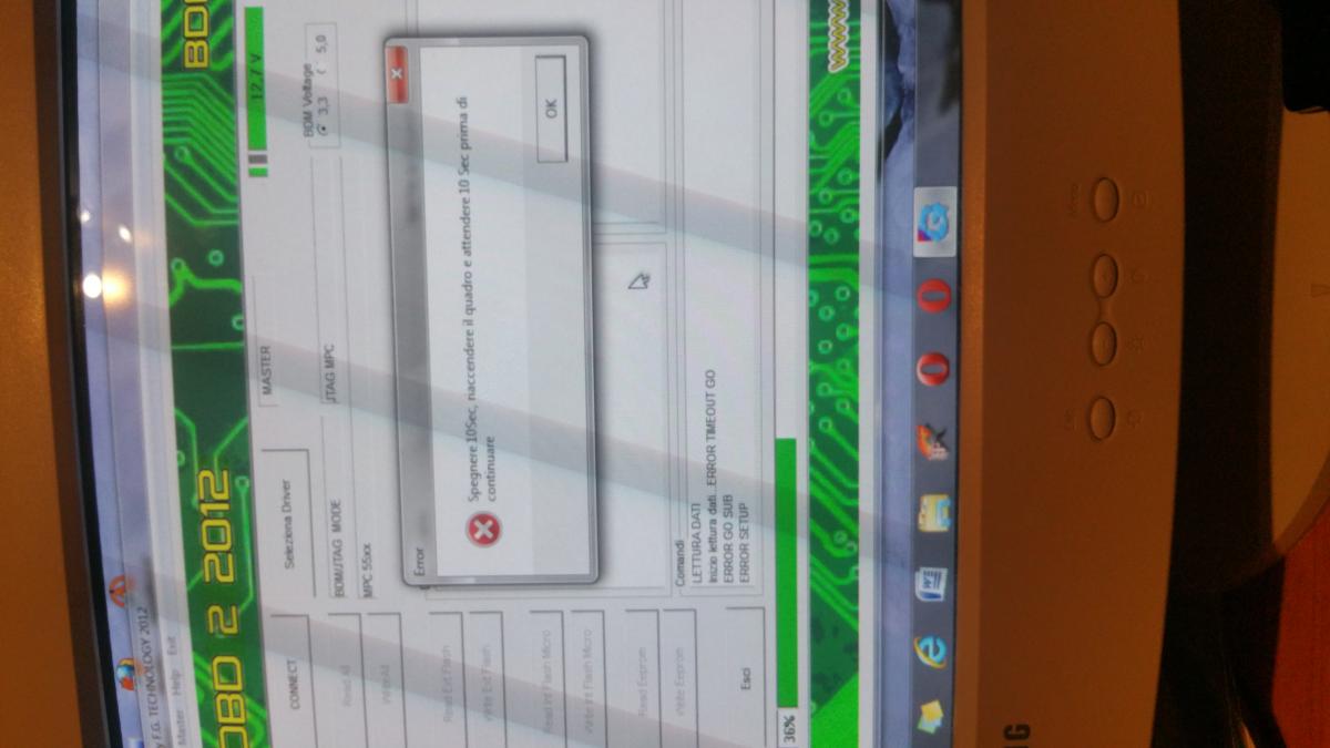

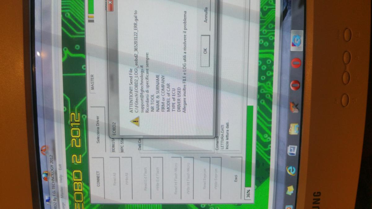

problema:collego tutto seleziono driver  bdm/jtag  poi jtag mpc  poi mpc55xx connetto ,leggo fino a 36% e mi esce una schermata di errore .chi mi potrebbe dare una mano??????????????
credo di aver fatto i collegamenti esatti.mi hanno detto che alcuni tool fgtech v54 hanno problemi di lettura bdm
tenendo la presa di collegamento all'auto verso di me , collego i 10 piedini a molla  a destra lasciandone 4 alla mia sinistra.
ho alimentato sia il tool che il cavo adattatore con 12v,ho notato che sul software arriva una tensione di 12,8v potrebbe essere questo il problema?
