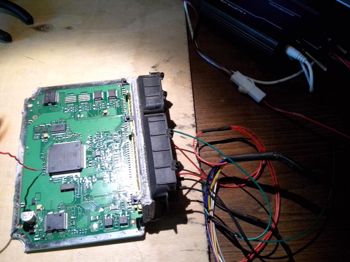

Andrea118 Inviato 5 Agosto 2015 Autore Inviato 5 Agosto 2015 sto riprovando a leggere con il gallo a banco ma senza successo.. l unica cosa che mi fa venire il dubbio è il pin 104 da mettere a massa, se lo attacco ad un pezzo di metallo e poi lo stacco va bene? inoltre il passaggio della massa del pin 104 lo devo fare prima o dopo cliccare leggi file? p.s. il filo k line è il verde giusto? ormai non so più dove posso sbagliare

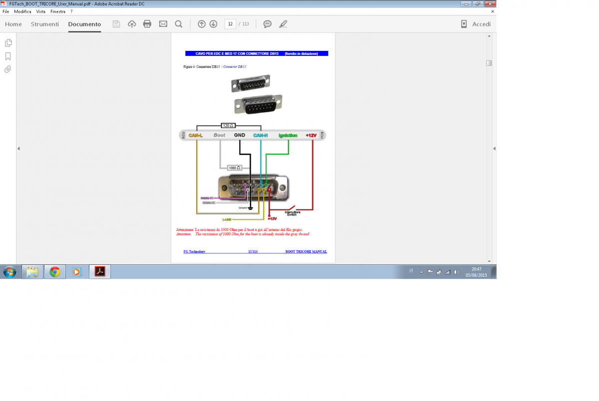

Andrea118 Inviato 5 Agosto 2015 Autore Inviato 5 Agosto 2015 Ok bene ho riprovato attaccando il pin 104 al filo con la resistenza (dallo schema nei documenti del gallo non era molto chiato in questo punto) ma senza successo. Continua ad apparirmi: Attenzione prima di leggere: togliere l alimentazione, mettere il pin 104 del micro a massa, rialimentare e togliere il pin dal micro, procedere con la lettura, vedi foto pdf in documenti. Ho provato anche a staccare direttamente il filo dalla resistenza ma nulla
Andrea118 Inviato 5 Agosto 2015 Autore Inviato 5 Agosto 2015 In boot mode é la prima volta.. Avevo fatto una lettura in bdm e avevo fatto molta fatica ma alla fine ci ero riuscito. l alimentazione é fornita da due alimentatori da muro ed ora ho controllato anche l alimentazione e c'è corrente anche se stacco l interruttore

Andrea118 Inviato 5 Agosto 2015 Autore Inviato 5 Agosto 2015 ho controllato tutti i fili del cavo con lo schema dei documenti, che posto per sicurezza, e sono al loro posto e funzionanti.
