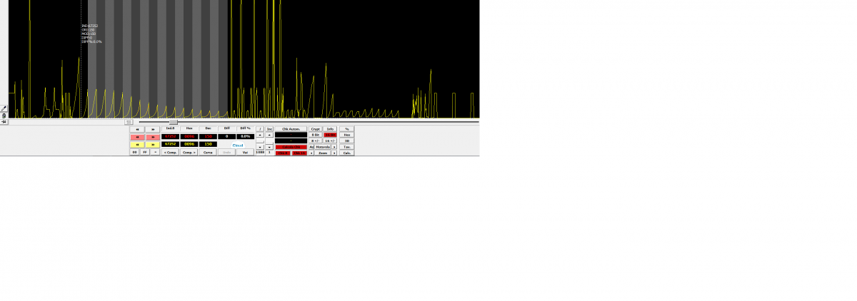

Stefano_Tanturri Inviato 13 Agosto 2015 Condividi Inviato 13 Agosto 2015 Salve ragazzi. Stavo riflettendo sulle varie mappature dei diesel, moderne o meno recenti, che mi capita di leggere nella mia officina; sviluppate qui a Roma. Ci fosse uno che ha capito il vero funzionamento delle strategie a retroazione. Mi viene quindi un dubbio grande, sono tutti convinti che mappate consumano meno perchè lo leggono sul computer di bordo. Ma il computer di bordo mappate come fanno tutti non dice più la verità. Link al commento Condividi su altri siti Altre opzioni di condivisione...
Stefano_Tanturri Inviato 13 Agosto 2015 Autore Condividi Inviato 13 Agosto 2015 la maggior parte delle persone, altera la mappatura specifica della portata degli iniettori. Quindi ad una certa pressione carburante e per una certa quantità di combustibile corrisponde un tempo di apertura iniettore in microsecondi. Risulta ovvio che se viene modificato questo tempuscolo, si la portata aumenta, ma aumenta nel modo meno corretto. E siccome penso che lo strumento si riferisce a questa curva, questo è il motivo per cui le vetture sembrano consumare meno. Sarà giusto il mio ragionamento? La curva è la classica operating time Link al commento Condividi su altri siti Altre opzioni di condivisione...
Stefano_Tanturri Inviato 13 Agosto 2015 Autore Condividi Inviato 13 Agosto 2015 allego una foto della curva che intendo.. vorrei capire che cosa ne pensate Link al commento Condividi su altri siti Altre opzioni di condivisione...
fulviodj Inviato 13 Agosto 2015 Condividi Inviato 13 Agosto 2015 Si esatto il tuo ragionamento, tutti i bc dopo la rimappatura dopo qlk km segnano consumi inferiori ma non corrisponde a realta'. la vera prova andrebbe fatta con la prova pieno/pieno. E' anche vero' pero' che un motore piu' prestante sullo stesso tratto di strada ad andatura identica ti eviterà qlk cambio di marcia in meno con una maggiore fluidità e teoricamente un consumo minore. Link al commento Condividi su altri siti Altre opzioni di condivisione...
Ospite metz Inviato 13 Agosto 2015 Condividi Inviato 13 Agosto 2015 Esattamente, modificando i tempi si va a*far sbagliare l'ultimo passaggio del calcolo della ecu, in questo modo è vero che si ottengono risultati facilmente, ma non è il modo più fine di lavorare. È anche vero che non su tutte le ecu si ha la conoscenza profonda della strategia, e vengono toccate le mappe conosciute, tra cui i tempi, per ottenere i risultati. A volte il tempo è tiranno e non si ha fisicamente la possibilità di fare prove per trovare i limitatori, log, ecc Link al commento Condividi su altri siti Altre opzioni di condivisione...
Ospite metz Inviato 13 Agosto 2015 Condividi Inviato 13 Agosto 2015 Di per se credo che il consumometro si riferisca a più curve rapportate alla velocità, se io per mantenere i 100 kmh ho bisogno di 33 mg, con i tempi modificati vado a iniettare questi 33 quando col pedale ne sto richiedendo 27 per esempio.. E qui il computer mi indica il calcolo fatto sulla base del pedale, che è minore rispetto la macchina originale Link al commento Condividi su altri siti Altre opzioni di condivisione...
EcuT Inviato 13 Agosto 2015 Condividi Inviato 13 Agosto 2015 tutte le macchine rimappate consumano più delle stock, soprattutto se le mappature non sono fatte con il supporto di banchi prova e se non vengono fatti tanti e tanti log su strada. Forse gli unici casi in cui si recupera qualcosa è con i DPF off.. O mappature che non danno potenza e lavorando molto su anticipi. Se su una macchina da 100cv aumenti del 20% il gasolio, e prende quei 10-15 cavalli, e usi quei 10-15 cv in più, i consumi aumentano..a cruise e autostrada, sempre che quello che la prepari abbia buone conoscenze e molto tempo da dedicarci, risparmi qualcosa in carburante. I CBD sballano se si fanno porcate sulle curve duration(tempi di iniezione).. se uno fa i lavori fatti bene rimangono abbastanza affidabili Link al commento Condividi su altri siti Altre opzioni di condivisione...
Ospite metz Inviato 13 Agosto 2015 Condividi Inviato 13 Agosto 2015 Sono d'accordo fino a un certo punto che le macchine mappate consumino di più delle stock. A piena potenza o con guida allegra non c'è dubbio, ma qualsiasi mappa che come obbiettivo ha l'abbassare il regime di coppia porta benefici ai consumi Io vivo in Trentino, e qui con le montagne, il fatto di consumare meno ingolosisce molti, ci lavoro abbastanza e con buoni risultati, non solo sul costante.. Link al commento Condividi su altri siti Altre opzioni di condivisione...
Stefano_Tanturri Inviato 13 Agosto 2015 Autore Condividi Inviato 13 Agosto 2015 il consumo specifico diminuisce con l'aumentare delle pressioni del rail e della pressione turbina perchè migliora il rendimento termico utile.. nel senso che si sprigiona più energia dallo stesso combustibile utilizzato quindi siete d'accordo che i consumi sul display sono fesserie.. specialmente con quei moduli aggiuntivi Link al commento Condividi su altri siti Altre opzioni di condivisione...
Ospite metz Inviato 13 Agosto 2015 Condividi Inviato 13 Agosto 2015 Di per se se tu levi le limitazioni in mappa (fumi, egt ecc) e applichi una modifica sulla richiesta di coppia, adattando alle nuove richieste di mg la mappa tempi, turbo, anticipi senza aumentare i valori già esistenti, solo scalando i breack e relativi cambiamenti in mappa, il consumometro rimane tarato correttamente.. O almeno come lo ha tarato la casa.. Con una mappa stock, con aumenti su tempi e iq il consumometro sicuramente è una fesseria Link al commento Condividi su altri siti Altre opzioni di condivisione...
Stefano_Tanturri Inviato 13 Agosto 2015 Autore Condividi Inviato 13 Agosto 2015 Di per se se tu levi le limitazioni in mappa (fumi, egt ecc) e applichi una modifica sulla richiesta di coppia, adattando alle nuove richieste di mg la mappa tempi, turbo, anticipi senza aumentare i valori già esistenti, solo scalando i breack e relativi cambiamenti in mappa, il consumometro rimane tarato correttamente.. O almeno come lo ha tarato la casa.. Con una mappa stock, con aumenti su tempi e iq il consumometro sicuramente è una fesseria è quello che intendo infatti.. Link al commento Condividi su altri siti Altre opzioni di condivisione...
Stefano_Tanturri Inviato 13 Agosto 2015 Autore Condividi Inviato 13 Agosto 2015 io penso che non devi toccare nessuna mappa che si occupi di codifiche degli attuatori, non dei sensori specifico bene.. questo farebbe funzionare la centralina in maniera corretta come da casa madre.. e con la certezza che ha più potenza davvero.. appunto volevo conoscere un parere vostro Link al commento Condividi su altri siti Altre opzioni di condivisione...
Ospite metz Inviato 13 Agosto 2015 Condividi Inviato 13 Agosto 2015 Concordo, ma mi ripeto, a volte il tempo è tiranno.. Link al commento Condividi su altri siti Altre opzioni di condivisione...
Stefano_Tanturri Inviato 13 Agosto 2015 Autore Condividi Inviato 13 Agosto 2015 diciamo che se prendiamo il tempo tiranno, vi do ragione. Intendo che una mappa in questo modo non corretto effettivamente funziona e inganna tutte le limitazioni li pronte a bloccarti gli mg/corsa Iq.. comunque trovo straordinario il modo originale di gestire tutto il sistema Link al commento Condividi su altri siti Altre opzioni di condivisione...
