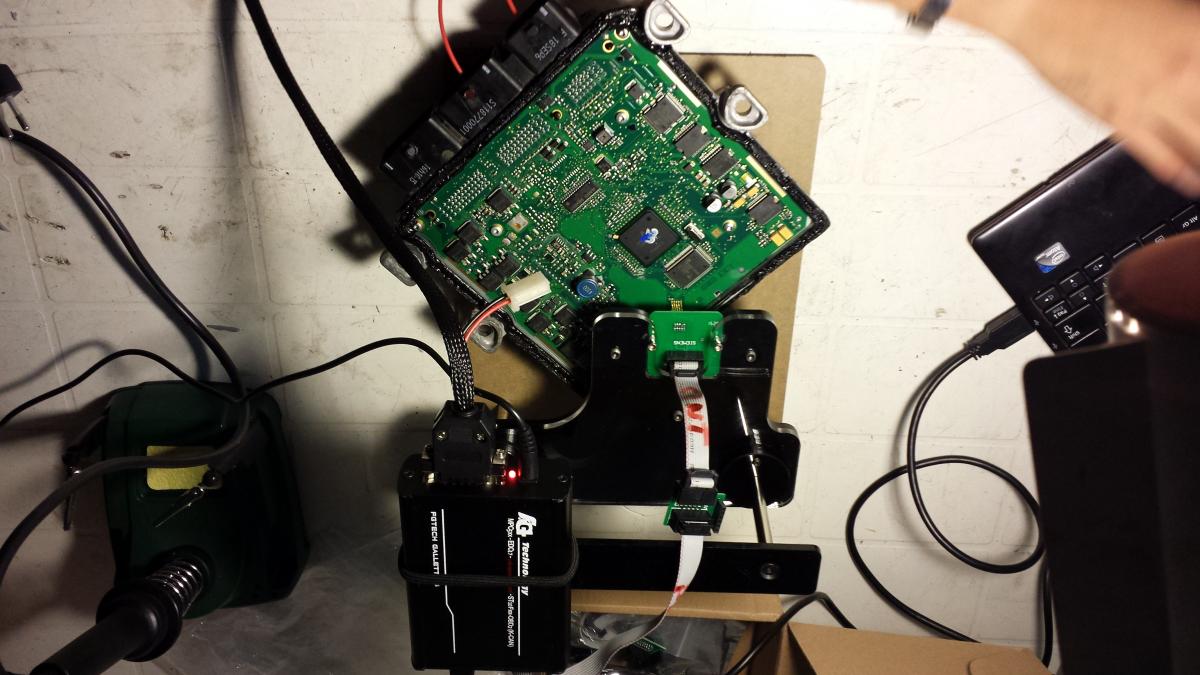

ciao ragazzi,domani rientro dalle ferie è mi aspetta un lavoro da fare su una volvo c30 2.0 136cv con ecu:siemes sid803A
il mio dubbio è:è possibile leggerla con dima e galletto v54?
ho letto su altre discussioni che la siemens avvolte non si può leggere,ma soltanto scrivere!
grazie anticipatamente
Penso che sia collegato giusto!ho fatto anche un edc16 in bmd ed ė andata alla grande!

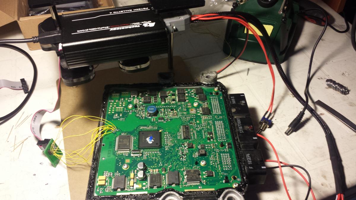

Finalmente dopo tante prove sono riuscito a leggerla,ma adesso ė sorto un altro problema! Abbiamo provato l'auto ma ogni tanto sembra staccare la corrente e si riprende subito e in diagnosi esce l'errore:unità di controllo motore(difetto interno) e un altro centralina misuratore additivo (ADM),ragazzi aiuto perfavore
Ciao, se hai poca esperienza ti consiglio di saldare con del filo autospellante dalla ecu allo schedino,xke con il pin strip può capitare che quando vai a dissaldare strappi pure le piste è su questa ecu sono problemi...
post-34892-0-91949800-1439837667_thumb.j
  Il 17/08/2015 at 17:14, ECUTEK ha scritto:
hai lo schedino rovescio
il pin 1 non e' quello
Come dovrei metterlo?cioe con lo spinotto nero verso di me?anzichè verso la dima?
Pensi che ho danneggiato la ecu cosi?
  Il 19/08/2015 at 09:37, ECUTEK ha scritto:
la ecu non l'hai danneggiata
ti invio la foto del pin 1
ma non avevi detto che eri riuscito a leggerla ?
Si ecutek,lo pure finita l'auto ma lo letto con lo schedino del galletto,adesso voglio capire come far funzionare la dima!
Sullo schedino ci dovrebbe essere un triangolino sul punto di stagnatura per indicare che quello e' il pin numero 1
se guardi bene quel punto di stagnatura e' quadrato
