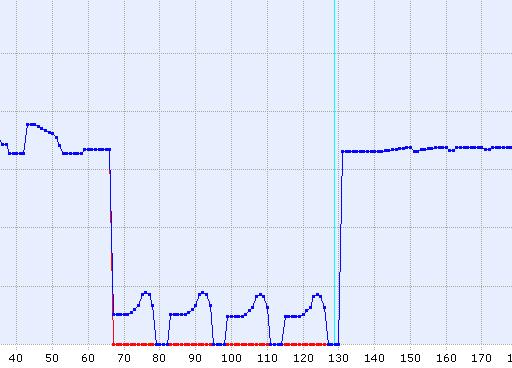

Stefano_Tanturri Inviato 17 Agosto 2015 Inviato 17 Agosto 2015 l'EGR è semplice, cerca 4 curve che assomigliano ad un limitatore di coppia tutti vicini, sono isolati, li metti tutti a zero e vai alla grande. Per il fatto che parte e si spengne, se ho capito bene, avrai scritto qualcosa di sbagliato o hai travisato qualche curva che a te sembrava una EGR e in realtà non lo era.

domy99 Inviato 17 Agosto 2015 Autore Inviato 17 Agosto 2015 l'EGR è semplice, cerca 4 curve che assomigliano ad un limitatore di coppia tutti vicini, sono isolati, li metti tutti a zero e vai alla grande. Per il fatto che parte e si spengne, se ho capito bene, avrai scritto qualcosa di sbagliato o hai travisato qualche curva che a te sembrava una EGR e in realtà non lo era. grazie tante stefano,saresti cosi gentile da dirmi in quale indirizzo sono?xke non riesco a trovarle ... grazie mille
Stefano_Tanturri Inviato 17 Agosto 2015 Inviato 17 Agosto 2015 ho una vecchia foto fatta col race2000.. sono in ferie e non ho i macchinari qui.. per il difetto controlla se i pin della ecu sono tutti belli dritti e non ce ne sia uno piegato.. ma perché non l'hai fatta in OBD come fanno tutti?
