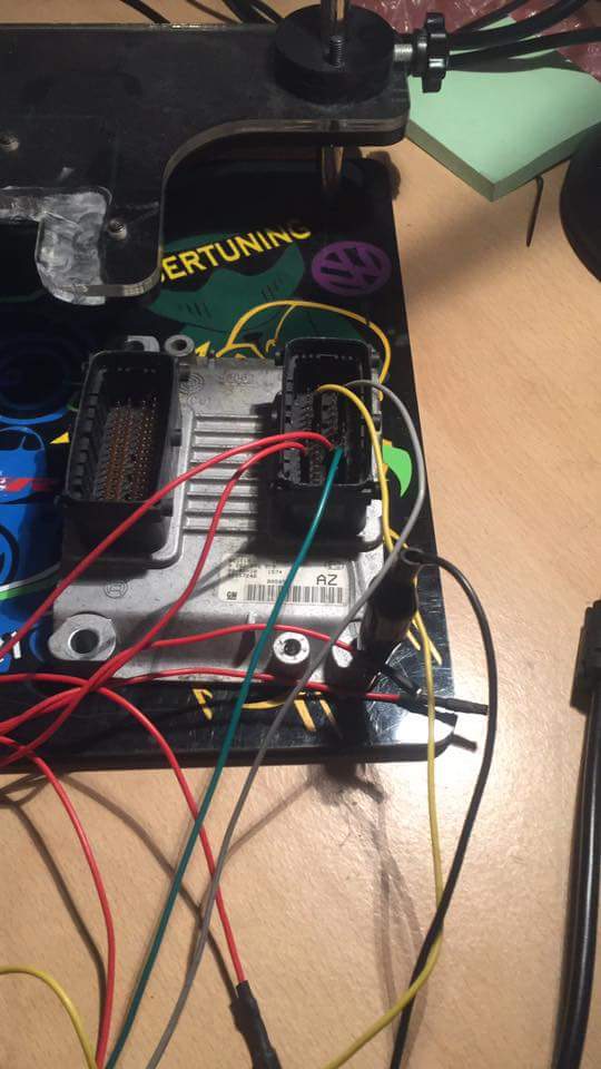

natandrake Inviato 31 Agosto 2015 Inviato 31 Agosto 2015 Salve, devo rianiamare una ecu di una Opel corsa 1200 16v Twinport, del 2009,Tipo di centralina (data da Kess:Bosh me 7.6.2) di seguito metto foto della centralina (quella realmente in mio possesso e quella data invece dallo spaccato di fgtech..) e il file da me leto con Kess, con id ecu. Per comodita specifico qui i dati rilevati: HW: 0261208940 SW: 1037400027 VIN: W0L0SDL68A4069515 Ver.SW: Z12XEP SW agg.: 41070603 Breve riepilogo: ho letto id e centralina senza alcun problema salvati i file che ho zippato, lo processata con volta x eliminare la sonda lambda, lancato la scrittura del file scritta (con stabilizzatore) fino al 94 per cento poi si è bloccata senza pre avviso, provata la recovery niente, provato il bootmode a cavi con centralina smontata niente, tentato da un mio amico il bdm con Galetto ma la centralina aperta non corrisponde... ora che posso fare? Help me sono abbastanza disperato.. fotoCentralina.zip

natandrake Inviato 1 Settembre 2015 Autore Inviato 1 Settembre 2015 Ciao Stefano, grazie per il consiglio .., sono alle prime armi, ed è la prima strumentazione che mi è stata data, brutta vicenda e brutta avventura, cmq ora sto valutando se rivolgermi a un eletrauto e vedere se riesce almeno lui a rianimarla, sta mani intando riprovo in Boot Mode xche la strumentazione mi dice che nonostante io gli dia 12volt testati con tester appunto, non li rileva.. Grazie cmq per l'interessamento, se hai dritte sono tutto orecchi!
natandrake Inviato 1 Settembre 2015 Autore Inviato 1 Settembre 2015 Allora magari è come dici tu ho riprovato a rifarle leggere anche l'originale ma nulla... serie di accendi e spegni si blocca va in modalita recorey e si pianta, cio che è strano è che da ecu attaccata all'auto i 12 volt li rileva da ecu a banco in bootmode no..
