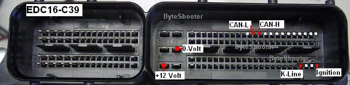

pierluigi Inviato 4 Settembre 2015 Inviato 4 Settembre 2015 Scusa cosa intendi per collegato in can col gallo ???? Ti sei collegato solo sul pettine?
ez9 Inviato 5 Settembre 2015 Autore Inviato 5 Settembre 2015 Scusa cosa intendi per collegato in can col gallo ???? Ti sei collegato solo sul pettine? Si esatto. Vedi schema allegato, K-line lo lasci scollegato non serve
