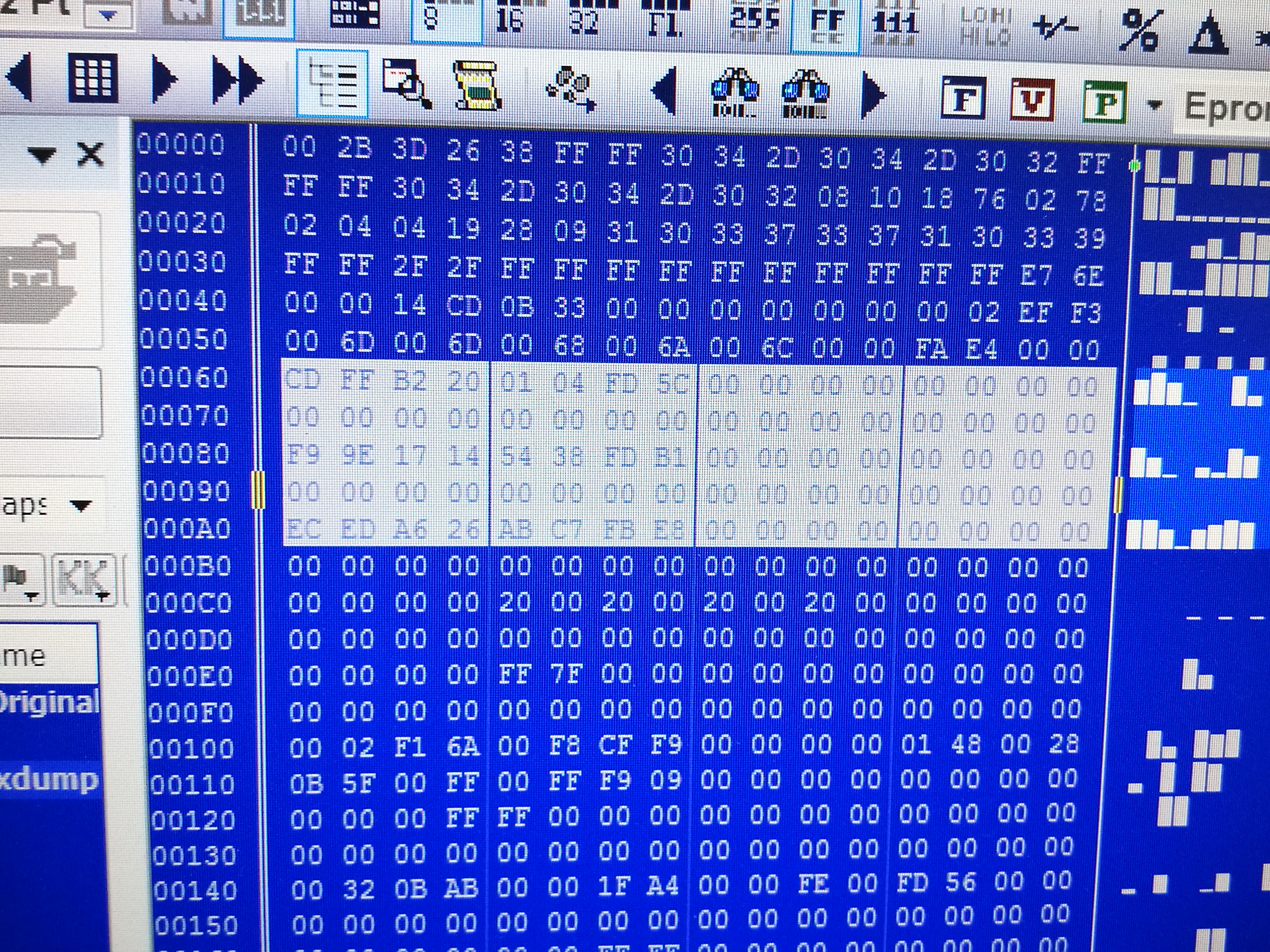

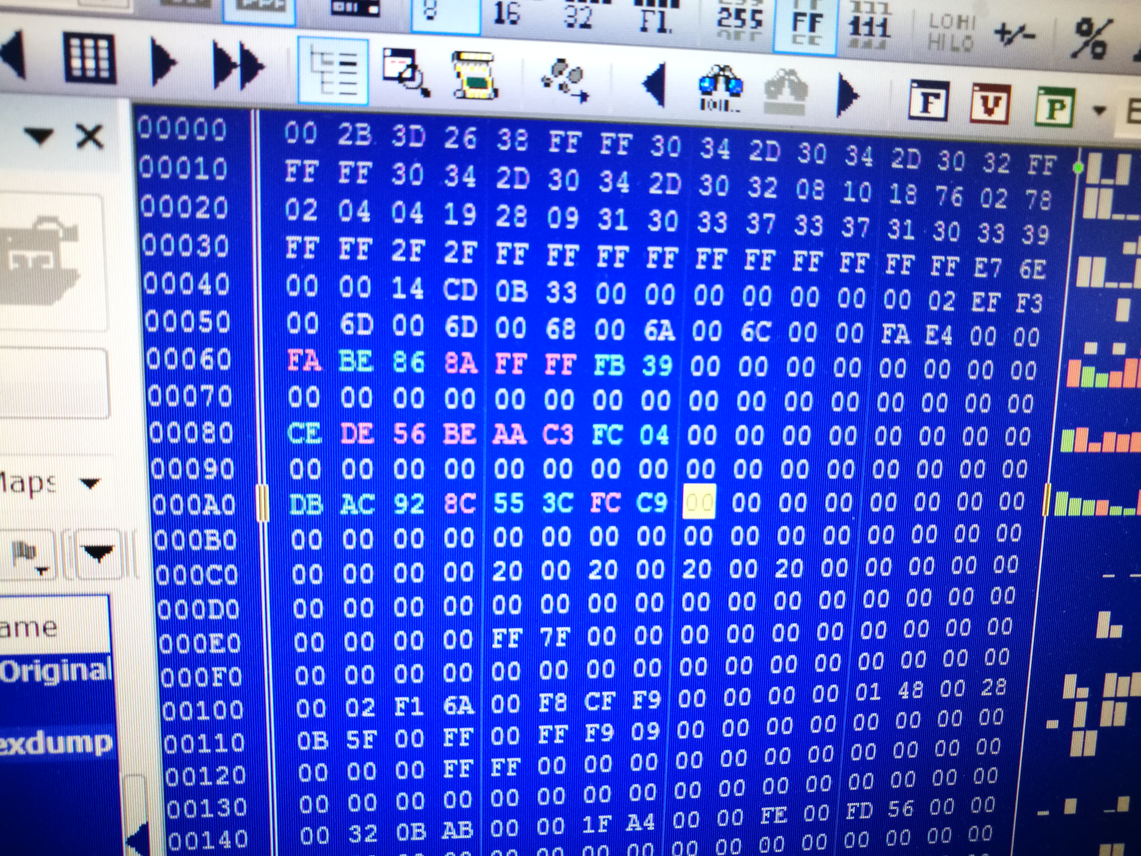

Questo è un messaggio popolare. OMBRA Inviato 8 Settembre 2015 Questo è un messaggio popolare. Condividi Inviato 8 Settembre 2015 (modificato) basta copiare questo screen in questi indirizzi 0X060 : FA BE 86 8A FF FF FB 39 .... 0X080 : CE DE 23 BE AA C3 FC 04...... 0X0A0 : DB AC 92 8C 55 3C FC C9..... necessario modificare la linea 60 80 A0 il MI PIACE è gradito Modificato 12 Aprile 2018 da Tky 21 Link al commento Condividi su altri siti Altre opzioni di condivisione...

Daniele89 Inviato 12 Aprile 2018 Condividi Inviato 12 Aprile 2018 (modificato) @OMBRAspieghi meglio questa soluzione? Grazie Modificato 12 Aprile 2018 da Tky Link al commento Condividi su altri siti Altre opzioni di condivisione...
Gianniglf Inviato 12 Aprile 2018 Condividi Inviato 12 Aprile 2018 Ombra non segue più il forum. Leggi la e2p, apri il file in esadecimale e modifichi le righe 060, 080, 0A0 scrivendoci i valori che ha suggerito ombra 2 Link al commento Condividi su altri siti Altre opzioni di condivisione...

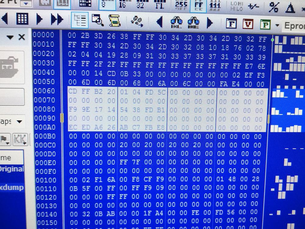

Daniele89 Inviato 16 Aprile 2018 Condividi Inviato 16 Aprile 2018 Allora.. Ho fatto la prova allego gli screen, singola mi chiede per il ck e le dico di correggere. Ho visto i 2 file a confronto e dovrebbe essere apposto per il ck ce solo la mod fatta da me.. Ora chiedo se e giusta così. Grazie Link al commento Condividi su altri siti Altre opzioni di condivisione...
joker01 Inviato 16 Aprile 2018 Condividi Inviato 16 Aprile 2018 Posta il file e2p ori... Che faccio 2 prove anche io...... Grazie... Link al commento Condividi su altri siti Altre opzioni di condivisione...
Daniele89 Inviato 16 Aprile 2018 Condividi Inviato 16 Aprile 2018 (modificato) 4 minuti fa, joker01 ha scritto: Posta il file e2p ori... Che faccio 2 prove anche io...... Grazie... e2p206.bin Ora da capire se funziona appena ho una macchina la provo io ho seguito alla lettera.. Modificato 16 Aprile 2018 da Daniele89 1 Link al commento Condividi su altri siti Altre opzioni di condivisione...

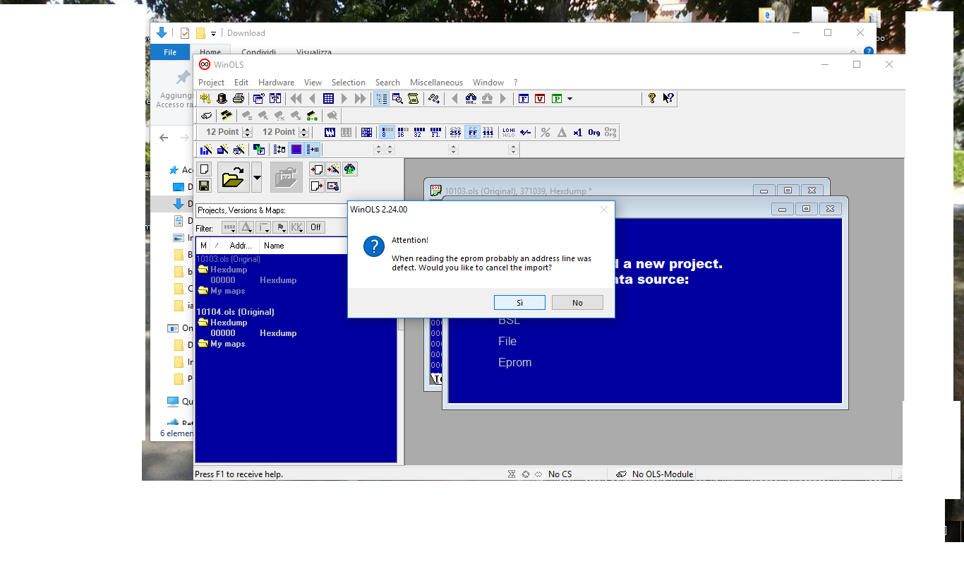

joker01 Inviato 16 Aprile 2018 Condividi Inviato 16 Aprile 2018 confermo che winols appena modifichi ti chieda di correggere cks però perchè se confronto i 2 file dopo ho solo le modifiche agli indirizzi che ho fatto io??? daniele 2 cose: 1-occhio all indirizzo 00082 mi sembra ci sia un errore.... 2-quando carico il tuo file e2p ori winols mi da questo errore......(vedi screen) non è che è stato letto male?ho provato con un file e2p che avevo io e non ho errori....... 1 Link al commento Condividi su altri siti Altre opzioni di condivisione...
Gianniglf Inviato 16 Aprile 2018 Condividi Inviato 16 Aprile 2018 Sulle e2p delle edc16 non c'è nessun cecksum da correggere 1 Link al commento Condividi su altri siti Altre opzioni di condivisione...
joker01 Inviato 16 Aprile 2018 Condividi Inviato 16 Aprile 2018 Ok grazie................. dato che non so bene dove va e dove non va corretto cks delle e2p se io ogni volta passo il file su winols e provo a farlo correggere non dovrei sbagliare......... Link al commento Condividi su altri siti Altre opzioni di condivisione...
