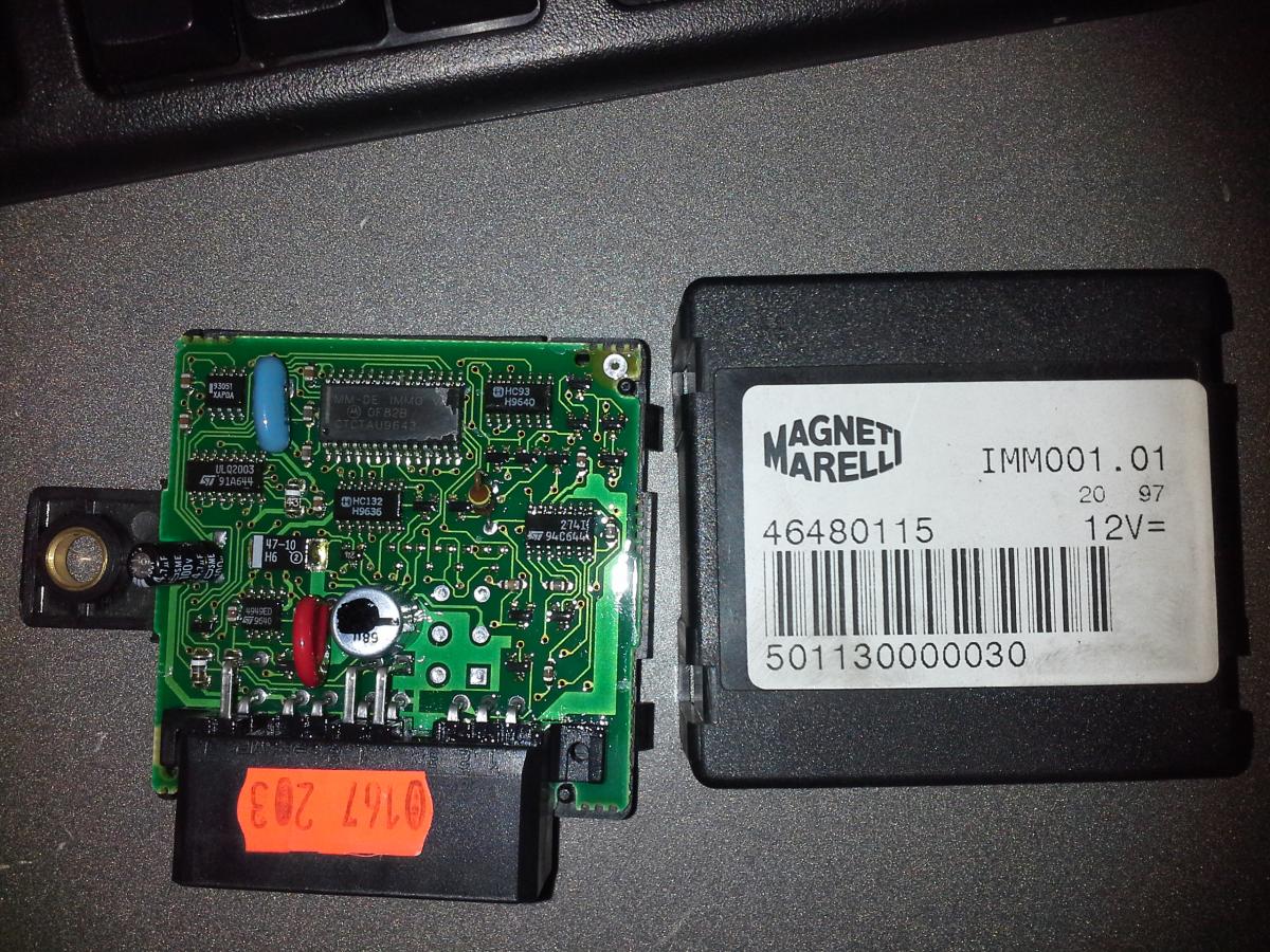

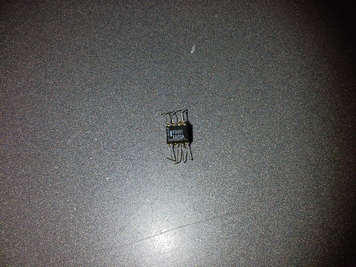

Buongiorno a tutti,
Qualcuno mi sa dire quale componente contiene i dati del transponder?
In rete non ho trovato alcun datasheet dei componenti....post-34627-0-31758700-1441783253_thumb.j
post-34627-0-21597700-1441783246_thumb.j
Modificato da teo74
In rete ho trovato un post che indica oossa essere una 24c64....boh... se qualcuno ha idee...
no si fa da memoria .... si è una 24c04
A meno che ci cia una qualche protezione alla lettura ma mi risulta difficile da credere... quoto piu che non sia una 24c64...... boh.... se qualcuno ha idee....
