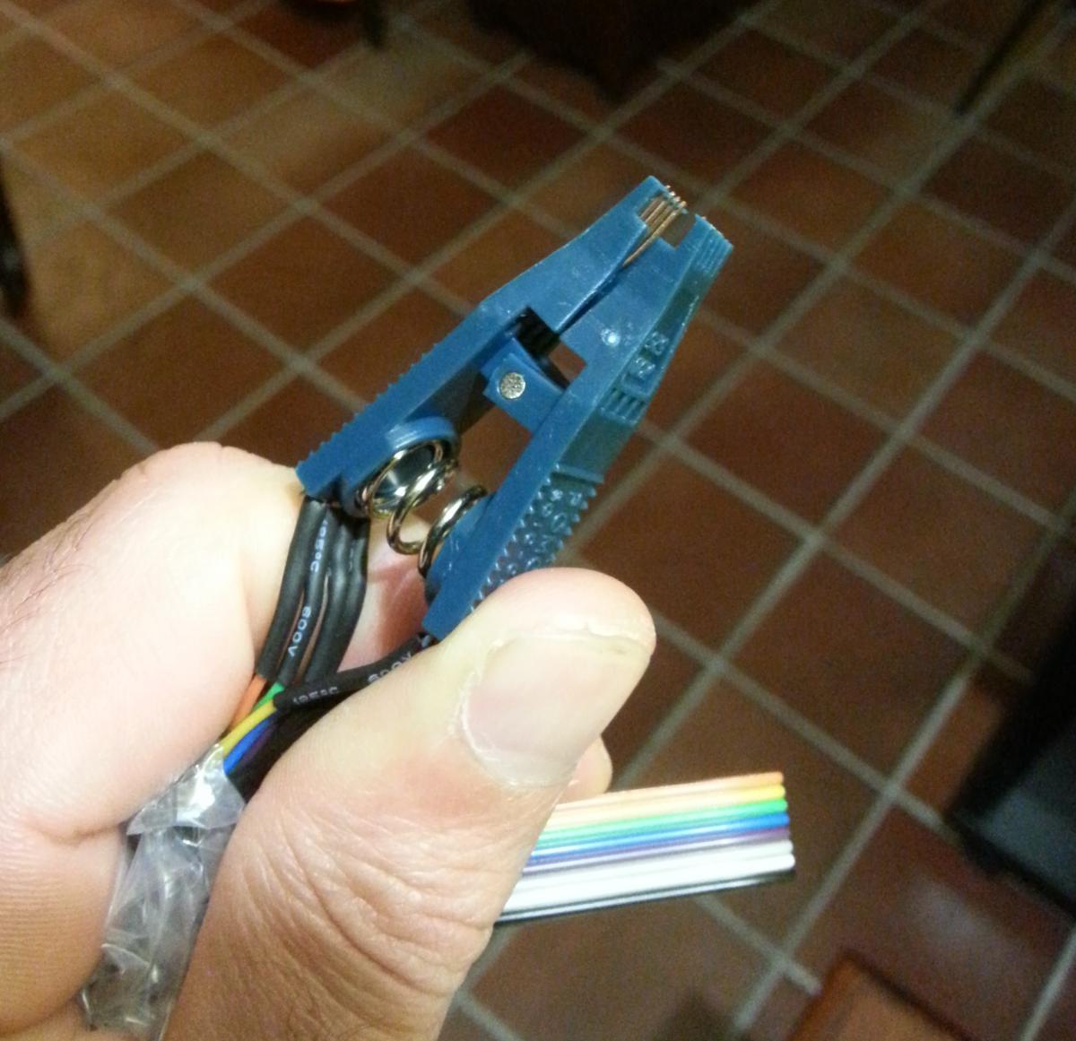

Volevo sapere se qualcuno di voi ha mai pensato e utilizzato il Carprog per leggere le eeprom delle ecu direttamente senza fare BDM o dissaldare nulla.
Questo programmatore dispone di adattatori a molletta che si possono agganciare direttamente alla eeprom senza dissaldare nulla.
Secondo voi si puo' fare?

no si deve sempre dissaldare la memoria per poterla leggere !!! il carprog clone non le legge nessuna bisogna fare delle modifiche !!
Che modifiche intendi?
Io ho l'ultima versione,considera che non voglio fare ne BDM ne dissaldare, per questo ho posto questa domanda.
Se funzionasse sarebbe comodo :)
no no può funzionare ..... perchè quando vai a leggere può essere diversa la lettura a confronto di quando la dissaldi ... alcuni hanno provato on acune ecu del gruppo vag ed è andato tutto bene ma non mi fido molto di questo sistema poi se vuoi rischiare ..... mi fido più della lettura in bdm o dissaldando la memoria e leggerla con willem
Certo che si po leggere in circuito se ai pinze buone ma per sicurezza ti consiglio dissaldare eprom poi lo leggi con carprog o simile.
Va be ma se si rispetta il verso del PIN numero 1 che rischi si corrono?Credo nessuno.
L'importante e' rispettare il pin 1
si rispettare il pin numero 1 ma se la lettura è sbagliata combini un macello ... già successo !! per esperienza conviene o dissaldarla o lettura in bdm è vai sul sicuro !!!
Tu dici se in pratica te la legge sbagliata e poi la riscrivi sbagliata
Se lo legge sbagliatto e poi dai write rimani a piedi....IO li smonto sempre e li leggo con 2 programmatori diversi.....poi in hex controllo se a letto bene.....
