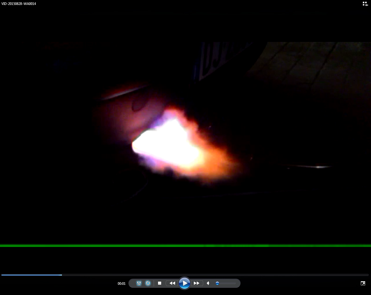

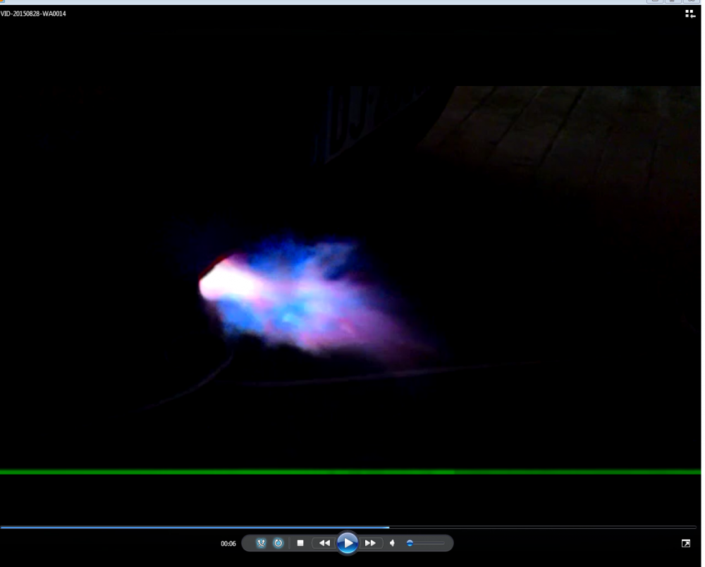

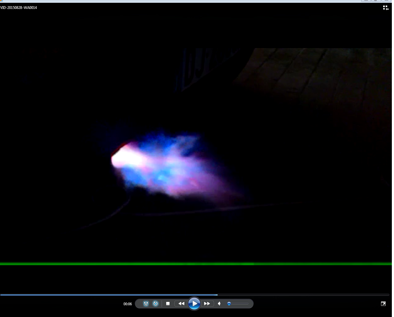

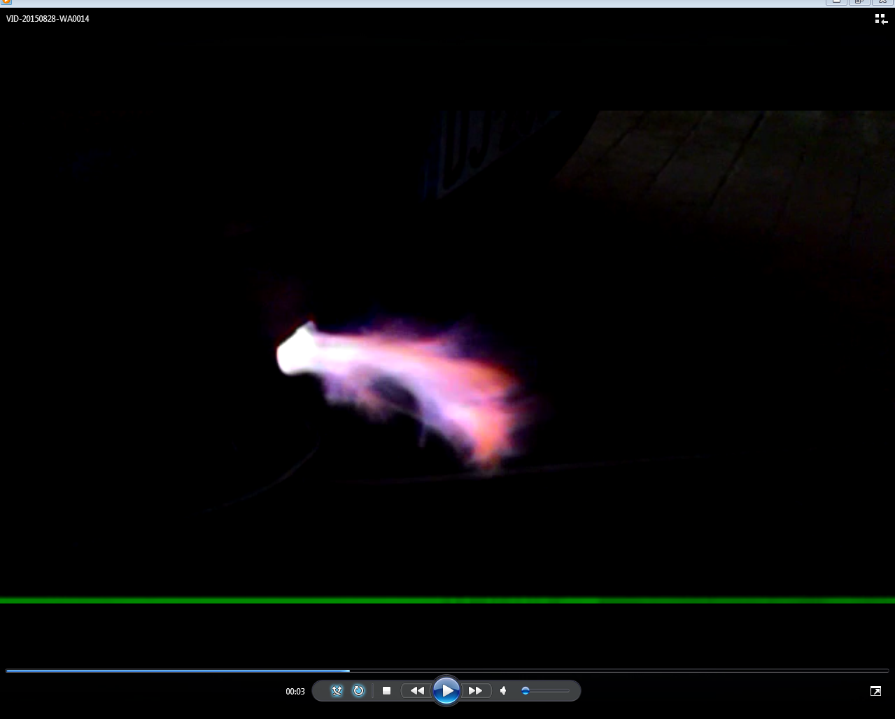

per fare un bel lavoro si potrebbe eliminare il cut off ma dato che io avevo poco tempo e non ero certo di esserne in grado ho semplicemente ritoccato l'anticipo in fare di rilascio e arricchito... ti lascio un paio di foto per capirci ;)  occhio alle povere valvole (sono un po' contro a questo tipo di modifiche anche se è carino vedere un paio di fiamme al posteriore)
Scusa la franchezza ma a quanti gradi l'hai messo l'anticipo in fase di rilascio??? bellissime foto <3<3<3<3
se non ricordo male quando ho fatto le foto che ho postato, l'anticipo era di 3 gradi ma poi avevo provato ad abbassare ancora ed ero arrivato a 0,5

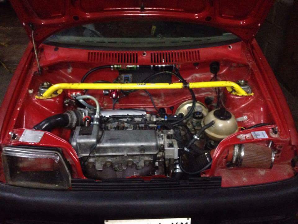

Ciao amici del foro, mi lego a questa discussione perchè ho una 600 sporting a cui ho messo camme collettori e corpo farfallato della punto 75, la macchina va benino ma vorrei far sviluppare ancora qualche cavallo in più, ho il galletto1250, per leggere la centralina và bene?  vorrei legarmi alla mappa della punto 75 dato che ho messo diversi ricambi di quella
