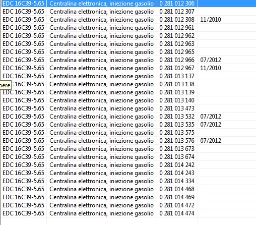

filetuning87 Inviato 16 Settembre 2015 Inviato 16 Settembre 2015 non puoi montarla queste sono tutte le ecu compatibili che puoi acquistare e clonare con i dati della vecchia 1
