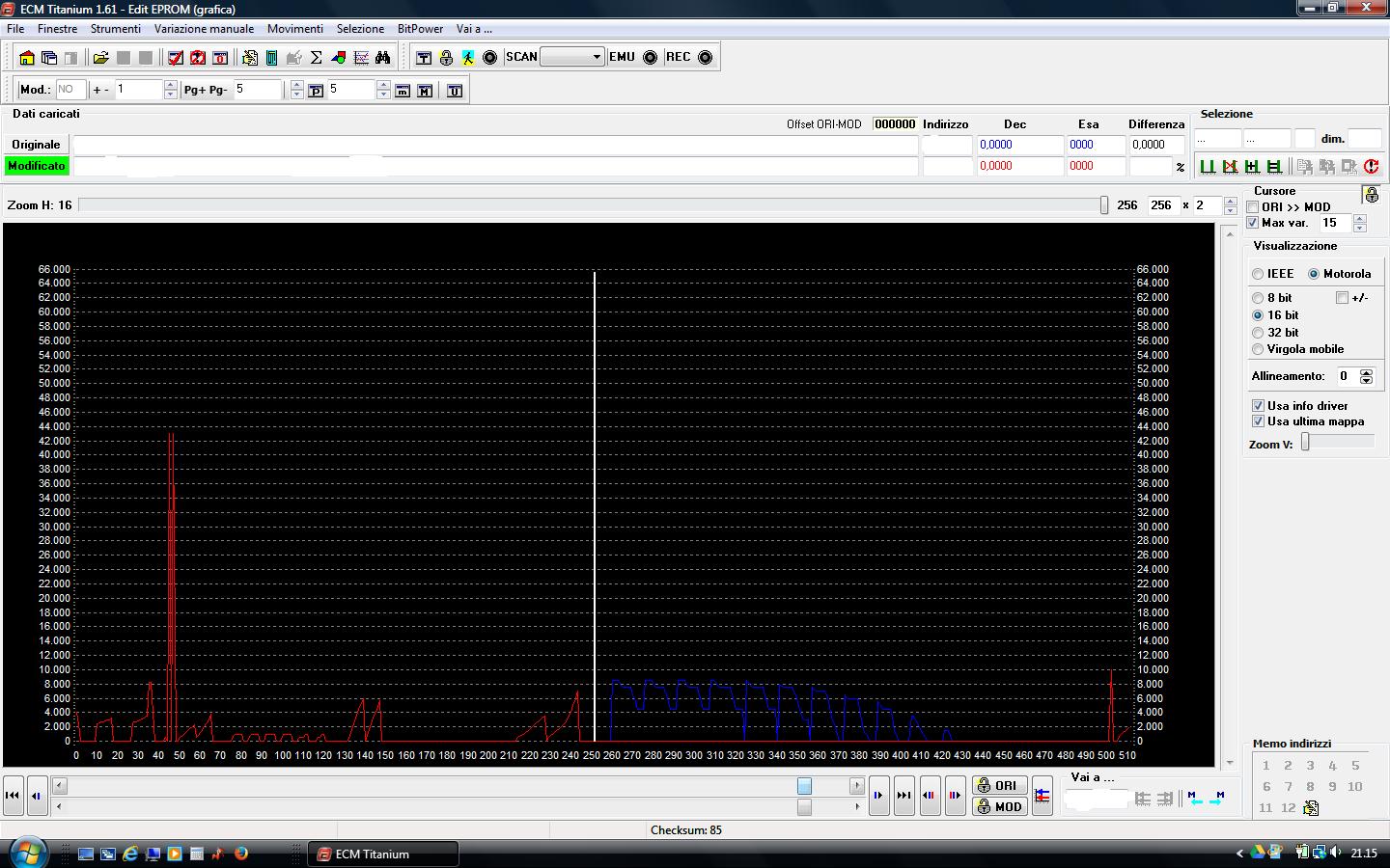

alfa159alfa Inviato 8 Dicembre 2015 Inviato 8 Dicembre 2015 Ciao mi aggancio a questa discussione perché anche io ho ecm titanium e un alfa 159 150cv no fap e no egr. Volevo confrontare per prima cosa il file ori con quello originare, in 2d ci sono riuscito riesco a distinguere chiaramente le linee di colore diverso e mi chiedevo se era possibile farlo in modalità a tabella?
