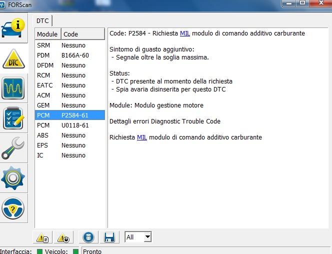

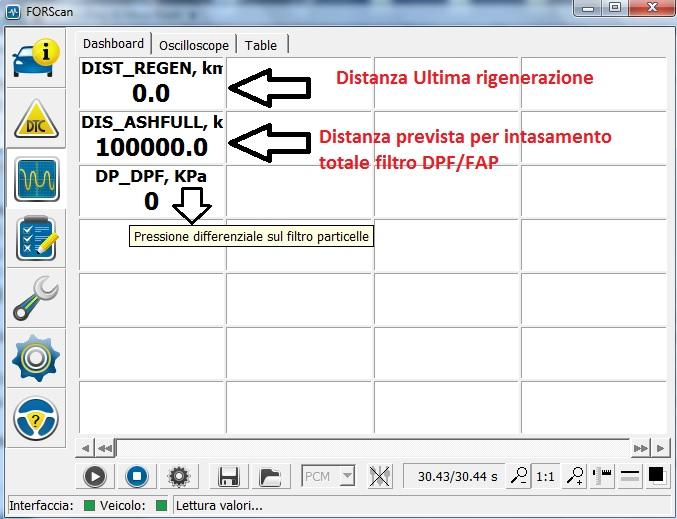

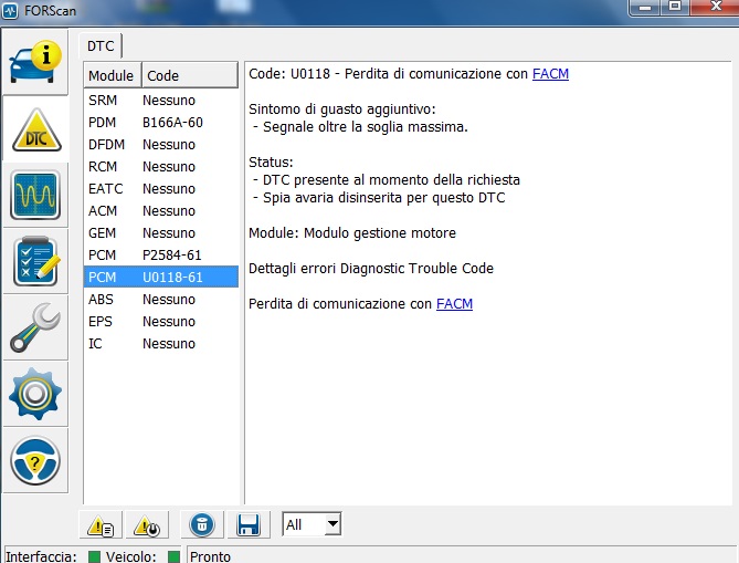

micky83 Inviato 18 Ottobre 2015 Inviato 18 Ottobre 2015 Possiedo una Focus II 1.6 110cv con Fap disattivato. Non è stata esclusa, però, la gestione cerina; anche se il serbatoio dedicato dovrebbe ancora contenerne molta, non vorrei che venga iniettata anche se è stato fatto lo switch-off, quindi per dubbio vorrei esclude la gestione a priori. Ho provato a staccare la spina del modulo di gestione, ma in diagnosi vengono fuori 2 errori, allego a tal proposito le immagini dei DTC ottenuti.Posso lasciare solo lo switch-off Fap oppure è necessario e/o indispensabile anche l'esclusione della gestione cerina?In diagnosi, comunque, confermo che ultima distanza rigenerazione è sempre a 0 km, distanza da intasamento totale 100000km e valore 0 anche alla pressione differenziale filtro particelle. Allego, a tal proposito, il file ORI e file Fap switch-off e screenshot diagnosi a riguardo del Fap.Software usato per le diagnosi: FORScan Focus ORI + Fap Switch Off.rar.b596fb59adbbd9d14d6de8598944e783
carreracoupe Inviato 18 Ottobre 2015 Inviato 18 Ottobre 2015 La gestione cerina è una cosa in più al fap purtroppo anche se rimane la cerina all interno con le buche su strada si guasta il galleggiante dando errore in centralina
micky83 Inviato 18 Ottobre 2015 Inviato 18 Ottobre 2015 (modificato) La gestione cerina è una cosa in più al fap purtroppo anche se rimane la cerina all interno con le buche su strada si guasta il galleggiante dando errore in centralinaOk. Quindi mi confermi che con solo lo switch-off al Fap anche la gestione (iniezione) cerina è bloccata, quindi non dovrei consumarne più?Sapevo, inoltre, di poter "forzare" e quindi bloccare l'iniezione di cerina semplicemente facendo risultare il tappo di rifornimento "sempre chiuso". In pratica, mi è stato detto da fonti Ford che l'iniezione di cerina avviene quando si apre il tappo per fare il rifornimento, quindi in teoria basterebbe mantenere la condizione di "sempre chiuso" per non farla iniettare?! Modificato 18 Ottobre 2015 da micky83
carreracoupe Inviato 18 Ottobre 2015 Inviato 18 Ottobre 2015 Ok. Quindi mi confermi che con solo lo switch-off al Fap anche la gestione (iniezione) cerina è bloccata, quindi non dovrei consumarne più?Sapevo, inoltre, di poter "forzare" e quindi bloccare l'iniezione di cerina semplicemente facendo risultare il tappo di rifornimento "sempre chiuso". In pratica, mi è stato detto da fonti Ford che l'iniezione di cerina avviene quando si apre il tappo per fare il rifornimento, quindi in teoria basterebbe mantenere la condizione di "sempre chiuso" per non farla iniettare?!con solo lo swich off elimi il fap ma se si guasta il galleggiante della cerina avrai la spia accesa e auto in recovery. Per il tappo in off nn saprei ma nn mi sembra un bel lavoro
